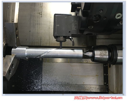

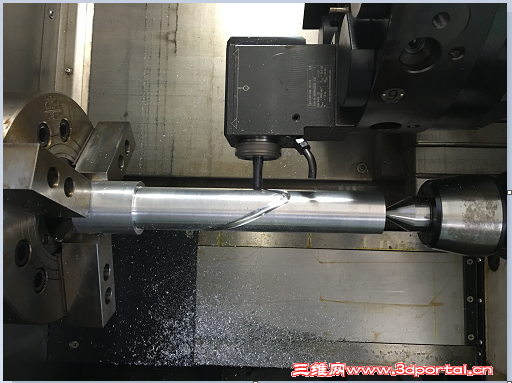

自己用了宏指令加的切深,开启Z向分层的话,就是共同参数高改一下,否则你懂得,直接上图,选用直径12的球刀,转速3000 进给300每次0.2,机床个人觉得不咋的,刚性不是很好

这个是手编的吗?/ o4 b+ S% C0 c6 G. J' l+ \; r
有没有这个车铣的后处理啊 ?x9的
 楼主| 发表于 2016-4-13 12:22:46 | 显示全部楼层 来自: 中国浙江金华
自带的,手工结合自动
