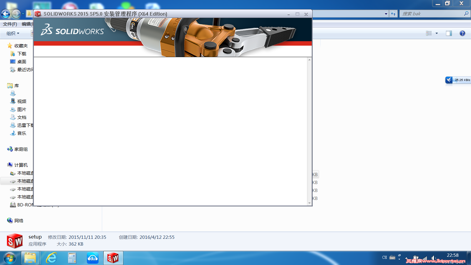

     在安装solidworks2015时,点setup后,安装界面停止在如下图中,界面空白,没有安装的按钮,没有办法安装,请大侠们提供帮助。本人的系统是win7 64位旗舰版。

没见过这情况;本人的系统同楼主,win7 64位旗舰安装版,装SW15SP5正常

百度一下:下载 解除锁定, O6 b/ S; q1 h! l0 e9 i6 ?; [
把所有文件解锁之后就好了
2 q# _6 F& X$ w' u- u可以把安装程序复制到FAT32格式的U盘里,再拷出来,就删除了NTFS文件系统里给那些文件附加的数据流了,不安全的标志也就都清除了

$ [) z  A) z. k* U& Y1 v大侠,谢谢!但是它的原理是什么?这样做是不是太复杂

安装SW不是要断网安装么?我看楼主的图片是连着网络开着迅雷的。4 f2 q2 }# o; r$ K" B# U" ^
这么多人都成功安装,说明软件本身是没问题的,安装不了,如果不是连网的原因就是操作系统有问题了。

  E$ a: Q/ i1 M' nwindows系统的安全机制认为SW的安装文件来源不安全,阻止了安装文件夹里所有的exe,html等文件的载入
