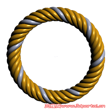

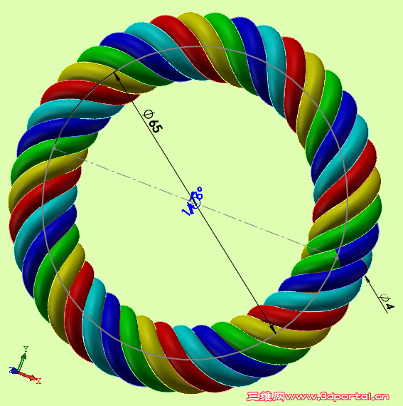

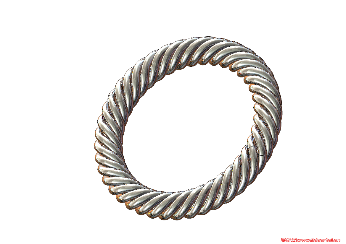

5個導程,旋轉圈數41,提供練習了!

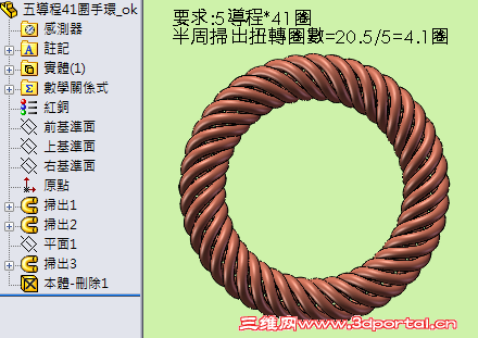

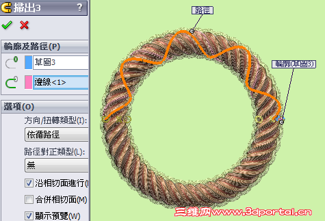

 楼主| 发表于 2016-4-13 21:31:14 | 显示全部楼层 来自: 中国台湾
啥都没准 发表于 2016-4-13 19:24
3 c  A0 l5 m# W  E2 d好久没有完成梁大的作业了
0 ~: ?1 f3 X* j, \9 l" j. f$ l參考掃出路徑及輪廓
4 o$ }) H( u  E5 C1 {. J- m7 N: b# Y5 ^2 G1 q8 `
9 x$ ~4 X) t# P8 W8 k
0 b* T8 j" r& h8 |  l

 楼主| 发表于 2016-4-14 13:18:11 | 显示全部楼层 来自: 中国台湾

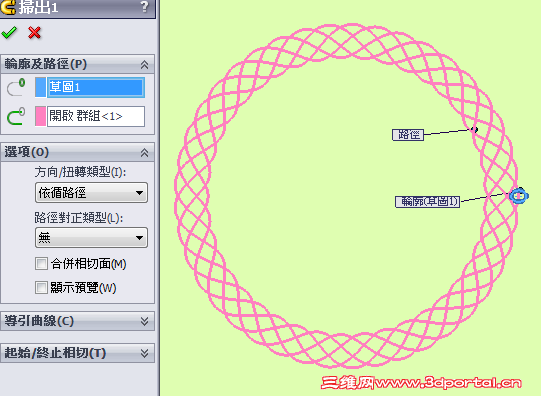

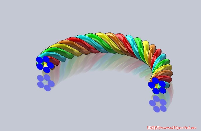

多導程單螺旋之作法有多種方式,如下是以曲面做掃出路徑:
. \4 Z! |. j: h9 u; @
6 u4 W. ]6 K0 [' V6 l, I3 w capture-3.gif * m9 m# B* K7 L6 H
- B/ N% M+ s- a; ?: r
chenjun520601 + 2 解题

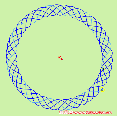

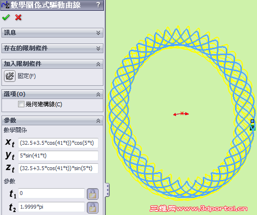

 楼主| 发表于 2016-4-18 16:02:31 | 显示全部楼层 来自: 中国浙江嘉兴

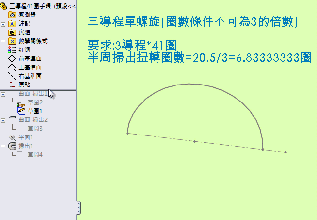

多導程單螺旋另個方程式做出掃出路徑:& s, x+ Y- Y. x. a& Q
: ?# `. d7 y, u+ Z( P) [0 I; n7 L
; ?' r. z9 L8 b
/ p3 \0 n! r8 v5 c1 Z* K 3.png
. a5 u1 b! p% c! h. z# ^2 O# h6 y- k
' J2 L" }  i- h( H4 x7 u: i1 s
发表于 2016-4-18 18:29:34 | 显示全部楼层 来自: 中国广东肇庆
ryouss 发表于 2016-4-18 16:022 x3 e- s# W% G) k+ s
多導程單螺旋另個方程式做出掃出路徑:
* J: v) e6 c7 z: d/ q曲线、方程式……我举手投降!
( W8 @( }/ z. S% Y+ Q9 a8#下面的图看上去有些起伏,粗细和分布也不是很均匀。
 楼主| 发表于 2016-4-19 11:03:38 | 显示全部楼层 来自: 中国浙江嘉兴
keilei001 发表于 2016-4-18 18:29! B/ P7 n+ I1 i3 @7 ^
曲线、方程式……我举手投降!. Q* K. D( v7 Z; j. T2 A6 ^
: Q# u: G2 U" l+ h( w8 z3 }7 ~
依據8#試作就知道,非有些起伏,而是某段起伏很大,
- f8 L0 X- L- P7 J; ]5 I  ]( p+ }, h) x( A; F- e
釋出之目的是了解方程式的寫法,重要的是有無改善空間??+ R" d4 J! d- M) r1 r  a, W, W

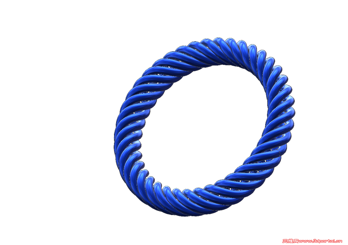

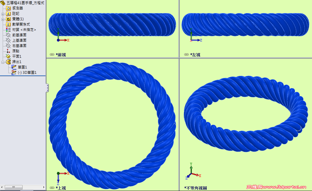

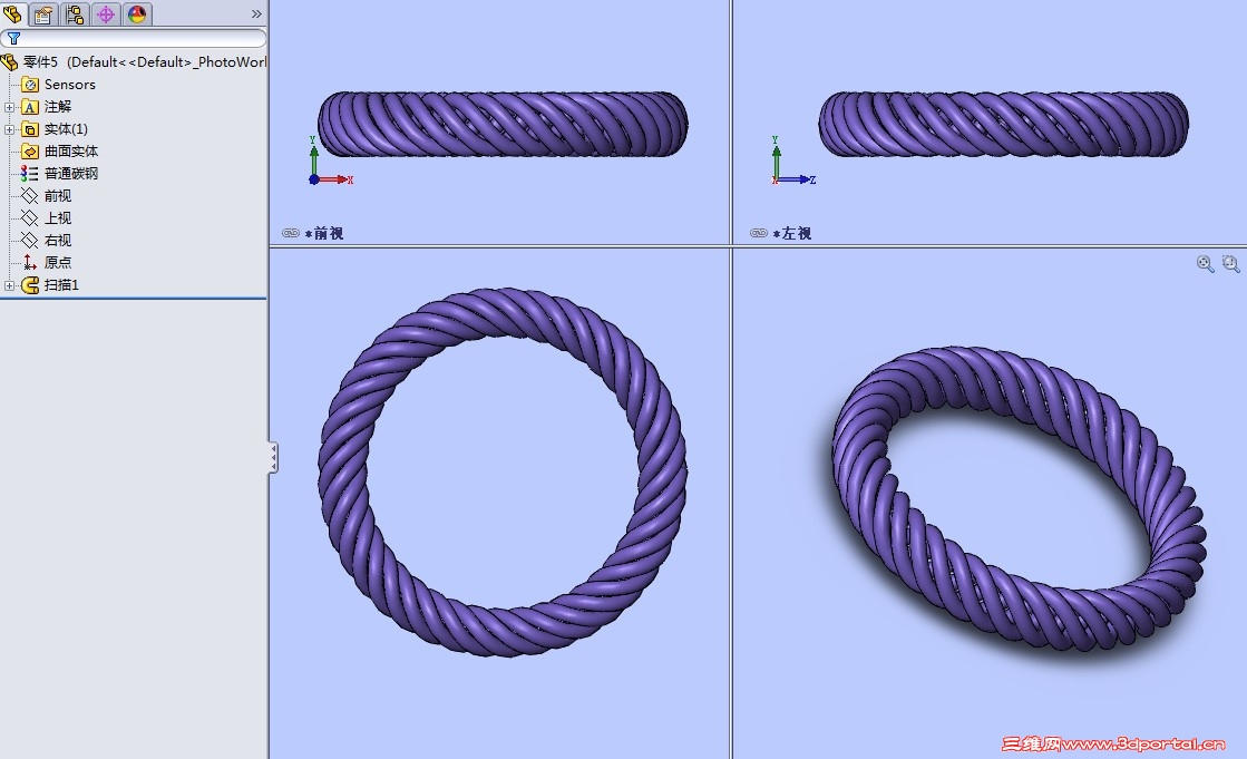

发表于 2016-4-19 15:52:34 | 显示全部楼层 来自: 中国浙江杭州
用的是梁大提供的方程,扫出来的结果似乎好一些些
 楼主| 发表于 2016-4-19 19:45:30 | 显示全部楼层 来自: 中国浙江嘉兴
22553711 发表于 2016-4-19 15:52
7 J' \9 e$ @9 ~! N3 v: p4 e用的是梁大提供的方程,扫出来的结果似乎好一些些
/ b, m5 O; q5 \5 X% d& i5 b
木大是扭轉掃描的吧! 是有好些.
2 B: P7 z- i* k0 b3 k7 D) m: _0 q" m: X( ]6 h7 b9 d0 L
3.png 8 T7 n$ B8 }/ Y7 b. ]
, J; n0 h. V! }/ S  K3 }, a6 [
发表于 2016-4-20 18:00:14 | 显示全部楼层 来自: 中国浙江杭州
ryouss 发表于 2016-4-19 19:45
& [! p' W8 R( A. @7 @木大是扭轉掃描的吧! 是有好些.
$ F6 r, @! X2 N: Y7 a- g
不出梁大所料,正是用了扭转~

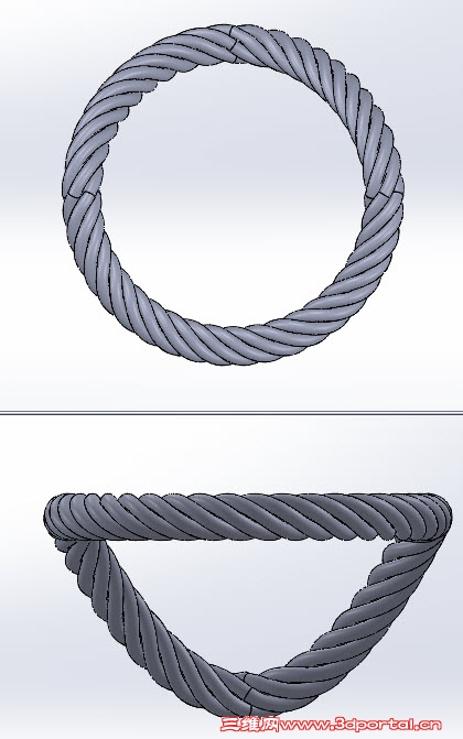

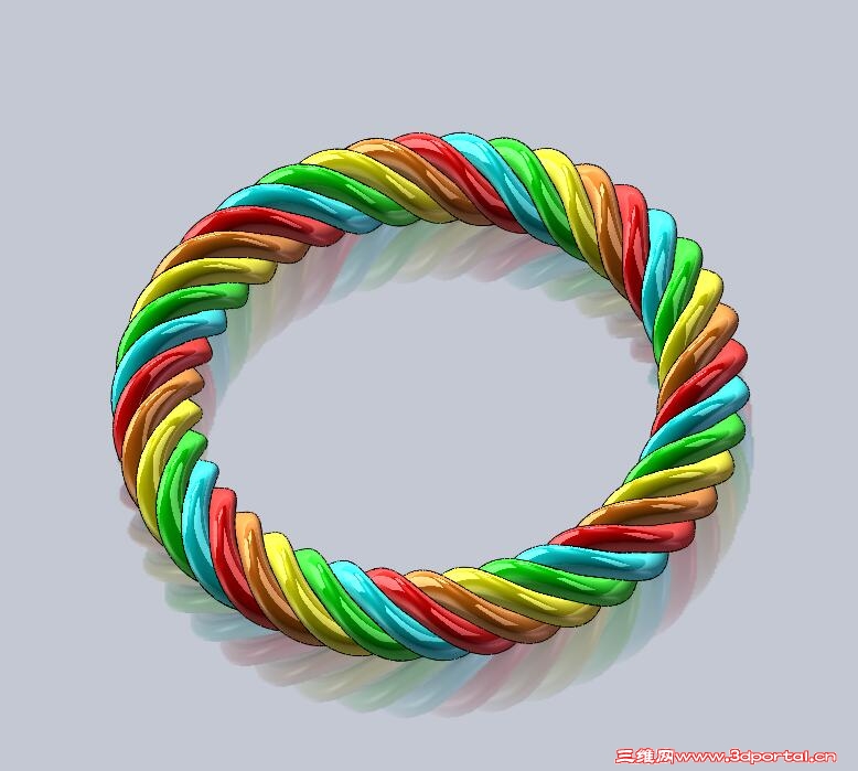

发表于 2016-4-21 08:45:52 | 显示全部楼层 来自: 中国浙江金华
非常好的题目,要不是楼上各位高手的指点,死活做不出啊,差距太大。1 E6 A/ b( n$ s/ ]  Z# ^! {
( ~+ Z7 J0 Z  e4 l6 _/ ^1 F用两种方法,好好的练习了一遍。
1 D0 P) D# @5 g* [& _. Y
0 y& D# y' o9 v$ T- e) n+ J 零件2.PNG 2 n$ o( G0 _: J1 H& r9 t
, s/ [& o& X- S 零件2.zip (2.58 MB, 下载次数: 19)
 楼主| 发表于 2016-4-21 11:30:56 | 显示全部楼层 来自: 中国浙江嘉兴
本帖最后由 ryouss 于 2016-4-21 11:49 编辑 * I+ `- J7 C/ P9 L6 V$ [* ?! Y
sunrays110 发表于 2016-4-21 08:45) U8 `* k+ n5 Y! F0 S% @: O8 y0 ^
非常好的题目,要不是楼上各位高手的指点,死活做不出啊,差距太大。2 r1 E1 a9 p5 V( {. K- ]3 T- S
" Q  W7 L3 E- u8 g用两种方法,好好的练习了一遍。

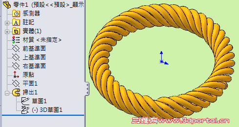

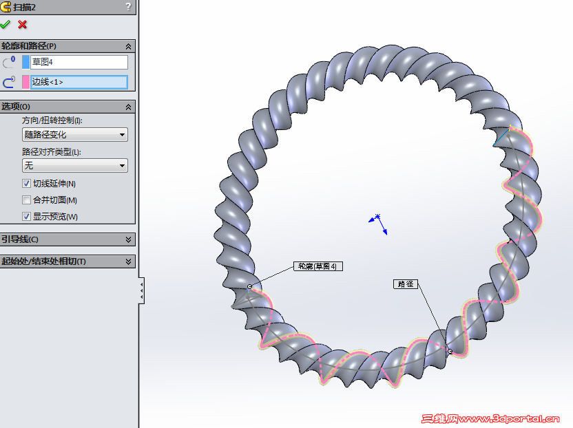

$ a) {( c8 T, N& B# g0 ^% a7 S一般的掃描,單段方程式是會嚴重變形,$ U5 m2 ]' [5 o, X% Q
8 L0 f$ F' {% w( d3 D: ^3 @1 e7 t測試了用兩段方程式用一般的掃描,是會好些!
8 o+ P" q0 f) d; g6 v6 F4 ?- @+ ~: @
3.png     4.png 2 m& f( o3 {5 W: u, ?3 }' d  v
/ a6 ~3 o7 M4 P; j) h

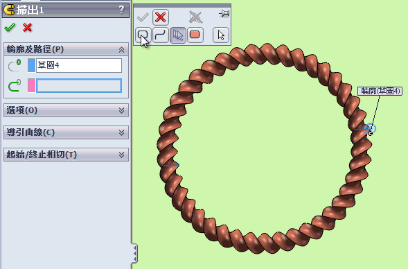

发表于 2016-4-21 12:25:18 | 显示全部楼层 来自: 中国江苏镇江
每次做梁大的题目都受益匪浅,请教梁大,我的扫描只扫了一段,为何?

 楼主| 发表于 2016-4-21 14:21:56 | 显示全部楼层 来自: 中国浙江嘉兴
; c( `+ Q, v# M& L% i/ n  l
抒怀新 发表于 2016-4-21 12:259 Z9 G, y, F) ?* S: Z' Y
, X: D6 I1 f; `) ^2 {曲面掃描之路徑要選 "封閉群組",另種是實体掃出,就可以僅選邊線,( X* |! O9 G" D% {
所以目前就有4種做法.  V/ L* B( G; i' n
4 N- M1 X5 R4 x( {" ]3 ^
曲面掃描7 y, o- E7 B1 f/ {, e
. @- V( g1 X, U
/ J# `  Z) R  w/ V6 I6 P2 o% t* p* v, O; O. ~1 T/ i
9 U/ ]! T" l' v9 R  O# T( S; g& j
; Q8 L6 z, p* d# w& @/ r
實体掃出
! `- @1 a( f+ Z/ m3 X& z) P' e" Z. S' j# C) r! t$ T" o
1.png / C" F0 L. m( L3 Y$ Q7 G* o: ~
( E5 G1 j8 {- |. K( y. j
+ Z% L  `* B7 L1 {; w$ }
! G3 ?4 L/ }0 Z& U. u( S$ x1 L1 D% j2 c7 p. I4 }
4 }, |" N3 l7 O! u: r
) b* X% ]' S& g7 Y$ r" X4 e
" Z/ o! p8 j1 L5 B% A. T- o2 k8 G5 u2 a8 s! i
