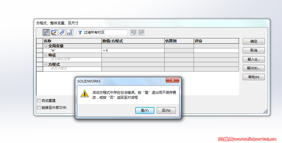

[求助] SolidWorks 2015 方程式不能添加
发表于 2016-4-13 16:55:19 | 显示全部楼层 |阅读模式 来自: 中国湖南湘潭
安装
主题分类用于问题归类:
如题下面是图片
* j- I: n# [" _2 ? QQ图片20160413165408.png
9 B. Z2 g( n/ G' H
4 v! g3 ^" E4 L, L" ^
发表于 2016-4-13 18:12:10 | 显示全部楼层 来自: 中国台湾
如下是悶大在他網的提示參考了.
3 V  A  Q! h8 \" u+ _$ b" ^& `) m  J
1,在何時安裝solidworks的?若是2015年7月以後,有可能是windows update KB3072630導致SW安裝不完整所致。! @+ \6 K% P' e: Y% [
2. http://www.swtc.com/cht/invest_detail.php?serial=510

 楼主| 发表于 2016-4-13 20:46:55 | 显示全部楼层 来自: 中国湖南湘潭
ryouss 发表于 2016-4-13 18:12
, `0 D' \8 h. Z; [. I6 d如下是悶大在他網的提示參考了.2 W6 ]3 f* `0 {2 ?& B: \
6 ]- S' h" F( N+ f5 B  G2 N, y1,在何時安裝solidworks的?若是2015年7月以後,有可能是windows upda ...
4 L! {* T& U0 O# a
windows update KB3072630   这个我在卸载程序里面没有看到啊       怎么卸载
发表于 2016-4-13 21:54:16 | 显示全部楼层 来自: 中国上海
控制面板→卸载程序→查看已安装的更新
发表于 2016-4-13 22:44:06 | 显示全部楼层 来自: 中国广东中山
在已安装更新windows update KB3072630 已经没有卸载这个选项了。
 楼主| 发表于 2016-4-14 08:52:44 | 显示全部楼层 来自: 中国湖南湘潭
本帖最后由 c236zcj 于 2016-4-14 08:53 编辑 3 D- n) m; T* t- d1 D
ryouss 发表于 2016-4-13 18:129 \3 P1 C$ C7 g$ P" T
如下是悶大在他網的提示參考了., j0 r5 G( K  r2 o3 x/ Y
9 w9 ]# v: y& ~1 h. E1,在何時安裝solidworks的?若是2015年7月以後,有可能是windows upda ...
' X' n. O  h! I$ E( f+ f% `我卸载了KB3072630 而且修复了sw程序 还是出现图片中的警告框。。。。
