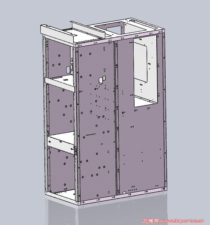

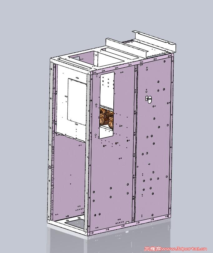

发表于 2016-4-14 11:29:49 | 显示全部楼层 来自: 中国安徽蚌埠
电气箱一个,仅供参考一下,和电器柜大同小异……& a  d3 I7 z: X; h; ~' B
电器箱.rar
371.64 KB, 下载次数: 26

非常谢谢!只是我的SW是2013版本,似乎打不开您的文件。
发表于 2016-4-16 01:49:28 | 显示全部楼层 来自: 中国湖北荆州
还是装个SW2015吧,论坛上就有。
发表于 2016-4-16 07:45:57 | 显示全部楼层 来自: 中国安徽蚌埠
guanfaping001 发表于 2016-4-15 22:09* P4 ^% H. c1 h  u) N$ J8 l
1 ^+ J$ `5 s3 L; Q- r/ N6 ]3 u我用的是SOLIDWORKS 2016,我没有低版本的……

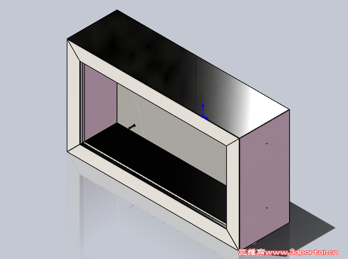

发表于 2016-4-16 10:35:17 | 显示全部楼层 来自: 中国四川乐山
肯定是用钣金啊,给你上个柜体模块
