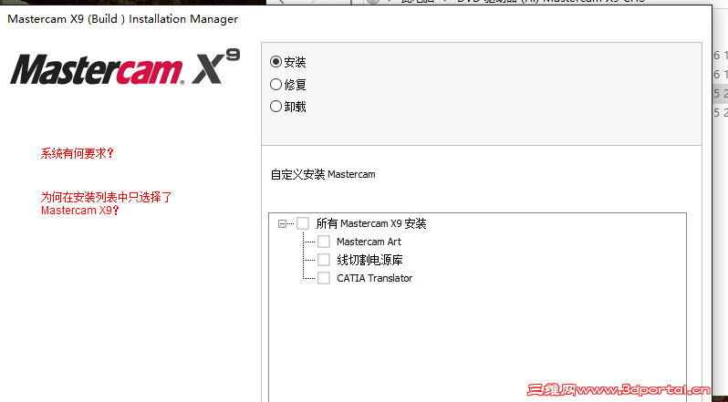

如图片,“所有mastercamx9安装"选项下没有了mastercamx9,只有线切割等其他三个选项,以前有四个选项

卸载不完全,注册表和相关的C+++什么的没卸载干净. J" p' C3 Y# o& }: l
建议使用硬件删除卸载,不要使用第三方卸载

% t6 G- u! I9 C9 r: M2 J我是用WIN自带的 ”程序和功能“ 卸载 X9 的。
) X8 F" b3 d" o4 ^5 b注册表 和 相关的C++ 要怎样清除的?
发表于 2016-6-17 14:27:31 | 显示全部楼层 来自: 中国台湾
遇到這種問題 你就先安裝或修復+ {2 g8 U8 w3 y, o6 s' l. W. j
' p1 I5 y1 F* @& k5 E
之後上網載移除軟體EX:Revo Uninstaller
% o, w: F" E1 H: H6 ~2 g7 _" G3 |5 \
選擇進階卸載
; i, k/ \& c4 S& @4 H* `$ r0 d4 F
就可以解決了
