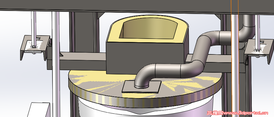

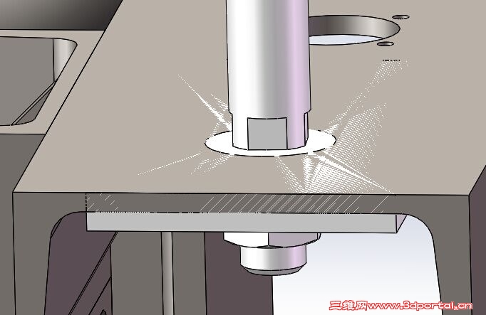

SW不同材质的零件(设置的颜色也不一样),装配到一起花色,具体请看图片,请问如何解决或缓解呀。

检查一下配合关系,一般零件干涉后会出现这种情况。比如第二张图,看着下面那个垫板是与槽钢上表面重合的。
发表于 2016-4-14 11:19:04 | 显示全部楼层 来自: 中国浙江湖州
零部件穿透重合了吧
发表于 2016-4-14 12:18:47 | 显示全部楼层 来自: 中国北京
有零件重合到一起了
 楼主| 发表于 2016-4-14 15:01:08 | 显示全部楼层 来自: 中国吉林长春
# w7 r2 }7 m  Z; S9 d+ ~/ ?, s
- A* R% R+ B( W& l% q9 ?* M) E第一个原因,是再生成不同材质时,我选合并结果了。第二个问题的确是干涉。你说的太对了,软件好心提醒,我还自我感觉良好。
