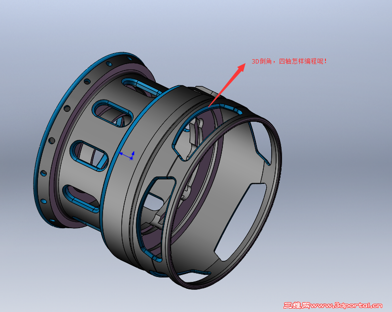

请大侠们,看看这个3D倒角四轴如何编程。光洁度怎样才高。我拷贝了别人的图档。后处理出来,产品倒角面那个难看。全是锯齿面,一面一面的。很不好看。不知如何解决!

高转速,低进给,+刀具
发表于 2016-4-14 11:56:51 | 显示全部楼层 来自: 中国江苏无锡
余量较大,走两刀,一粗一精

用曲线五轴,四轴输出

+ ]8 ?1 G, N( x- r4 w1 e( p多轴加工里面有曲线五轴,选项为四轴输出,已经说得很清楚了,请楼主自己动动手,不要老是想现成的

( t" b  H  L7 ^- \* i! ?光洁度跟线的质量和刀路的误差有关,

+ N# N7 @& s" E! p' @# T* ]$ I+ F线条的话,最好是有圆弧,或者是3D圆弧,如果样条曲线的话,就转成等参数的曲线。或是光顺曲线的节点。这样刀路出来会更漂亮些
