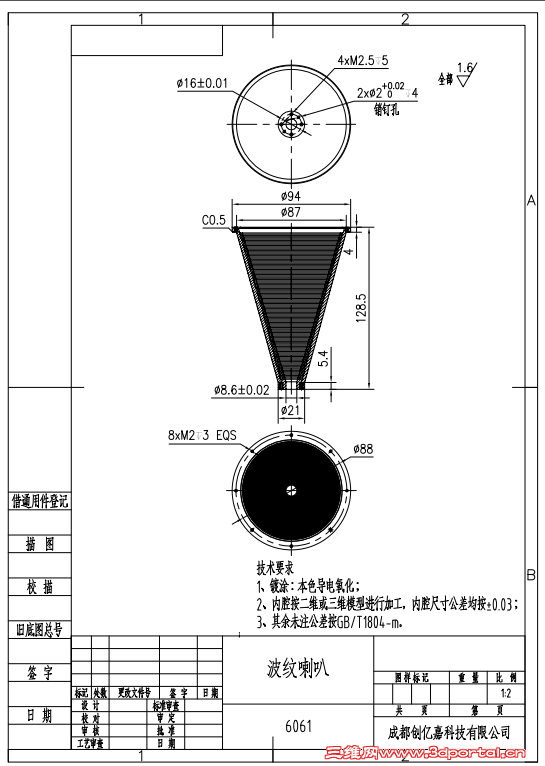

6 T9 e$ r% x/ O1 X% U) e+ D( \求高手告诉   车床的都说不好做啊   中间全是1MM的槽

替楼主给个截图4 [. F$ k3 d$ {& R! c
2 r3 ?: a8 }# r
发表于 2016-4-17 08:11:47 | 显示全部楼层 来自: 中国陕西西安
这么多槽,公差要求又很高,哪个工人都不会说好做!
9 N! J) j* Q2 E( l从效率上来说,还得车床做。
发表于 2016-4-18 11:17:18 | 显示全部楼层 来自: 中国湖北十堰
这要看零件的功能,±0.03的公差有点高,还是铝材,波纹不知道能用模具搞出来。
发表于 2016-4-18 15:40:57 | 显示全部楼层 来自: 中国江苏苏州
用好的数控车,比如哈斯,还有选刀要选好
发表于 2016-4-28 00:09:12 | 显示全部楼层 来自: 中国河南焦作
内腔大端缺尺寸,内腔尺寸均按0.03是指径向尺寸还是槽的尺寸,还是两者都算?这些尺寸你如何检查、测量?
发表于 2016-5-14 09:51:10 | 显示全部楼层 来自: 加拿大
要专用胎具装夹,刀具特制。公差应以实际需要来标注,不是随意加个要求就行的,给制造带来不便。
发表于 2016-5-16 12:07:06 | 显示全部楼层 来自: 中国浙江宁波
我也觉得应该用模具,这样效率高,就是有点担心精度能否达到
