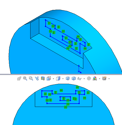

特征建模
主题分类用于问题归类:
在非正交的模型面上建立草图,方位往往不如人意,需建立平行和垂直的约束,非常繁琐。
+ f$ V0 ~4 p7 M在他网看到丹大的回答,短短几个字【建立基準面以符合要求】,解决了俺多年以来的困扰。. W5 I6 H# t9 Y- z. u
对于懒人有很大帮助。( B* P6 @5 H5 l  O
% v, G% v: ]& z2 ^0 E* Z' g; H Untitled.gif 5 r! q, e1 C7 I, ?% y( H4 o
不靠谱的江静 + 5 妙不可言!这个思路真好!

 楼主| 发表于 2016-4-19 01:04:48 | 显示全部楼层 来自: 中国香港
方法就是:不要直接使用模型上的面,另行【建立基準面以符合要求】。(貌似一楼已经说了)

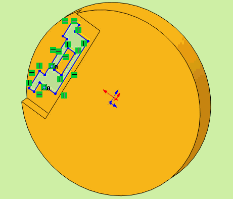

发表于 2016-4-22 11:18:46 | 显示全部楼层 来自: 中国浙江嘉兴
本帖最后由 ryouss 于 2016-4-22 11:43 编辑 ( }; W. P2 n8 O) \$ F
2 ?8 {, p( Y3 y" I. a" k0 O

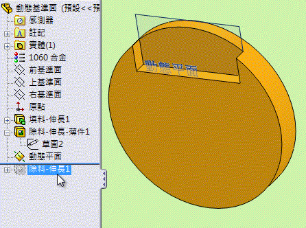

謝謝分享,動態基準面練習了!! f6 y5 I! i! [9 p/ Y( P4 k& a; |+ \
7 P: O% n8 g7 w( x7 Z7 v: f0 u  j' A2 x8 Q$ H

发表于 2016-4-22 14:34:48 | 显示全部楼层 来自: 中国浙江嘉兴

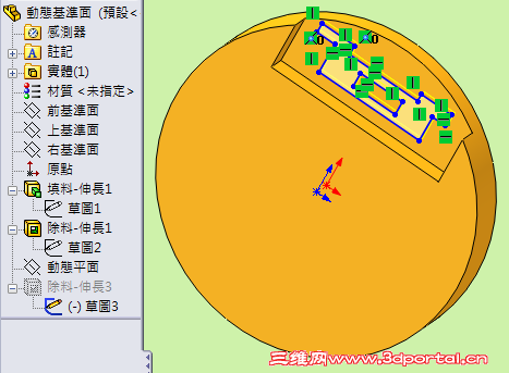

試了在2012版僅能在如圖  90°~270° 上半圈正常顯示,9 }8 G& p* C+ `! |! R1 g
不知是否有方法可以在 90°~270° 之外的下半圈也能正常顯示.

发表于 2016-4-23 08:51:18 | 显示全部楼层 来自: 中国浙江嘉兴
! p: G! P2 W! C2 v, ]# B4 J
( }4 U3 V  T  f- v  w若是要做個超過180°虛擬障眼的轉動還是勉強可行的!
. k- P8 Z( \4 d4 N& H- d3 {. _ 1.gif   Y8 n8 j$ q! ?
' ~1 U4 F: u, H- N2 |
