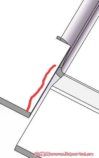

QQ截图20160415142559.jpg 草图在红色位置

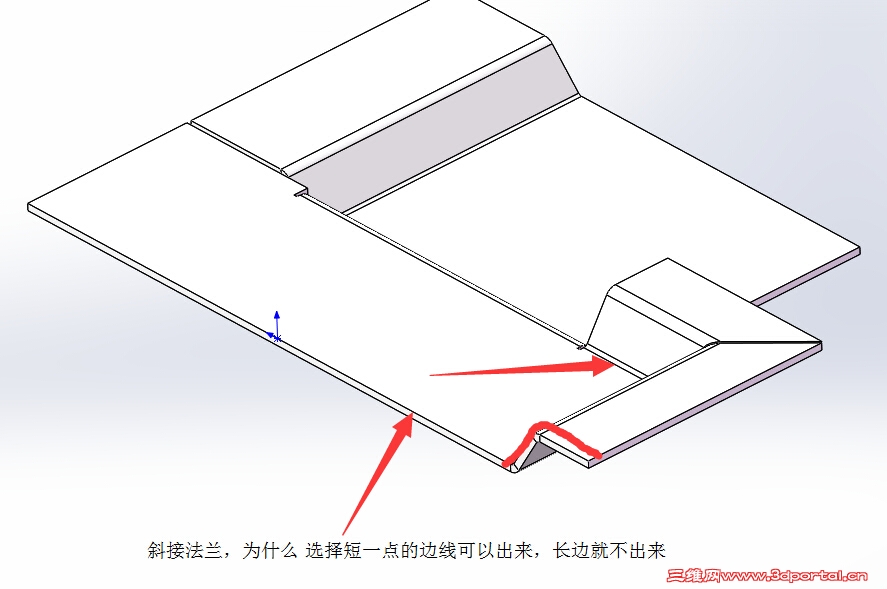

* }" M2 J) t6 ?8 S QQ截图20160415143621.jpg 不管怎么选择 有一边就是没有' W" j9 ?. o" {: e

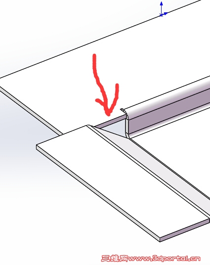

QQ截图20160415143954.jpg QQ截图20160415144008.jpg 现实中 这个三角空的地方是没有的,还有边线空也没有,画图时怎么处理

 楼主| 发表于 2016-4-15 15:17:07 | 显示全部楼层 来自: 中国湖南长沙
前2个问题已经解决,用3D草图在起始端面画草图,可以出来。  但是后面2个问题,大家现实工作中是这么解决的。
发表于 2016-4-15 16:54:03 | 显示全部楼层 来自: 中国安徽蚌埠
斜边法兰的基准边的两边要连续。/ F9 ?/ ?6 s" }( M" J" R
我一般用释放槽,多切割点,方方正正的,要密封的话用焊接边角
不靠谱的江静 + 2 应助
