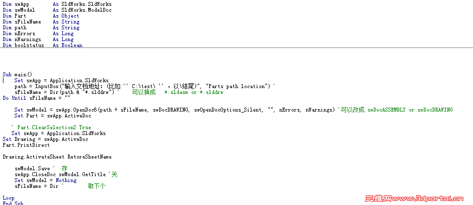

$ _: ~- |* Q, X3 U+ Q( E又想偷懒了
) `- n6 @5 _& V, e0 j9 C2 Y$ ?9 t想求个打印的宏。
1 M) j3 [  f  P$ ~我用录制宏,截取不了命令
+ e# l* Y: Y6 f( J3 B; s哪位大侠帮我/ I+ o' ~' Q( G- B8 Y

经过一个晚上思考,研究出来的批量打印宏,我电脑测试通过。
5 P' f1 H) ]2 d8 i
批量打印.rar
9.92 KB, 下载次数: 64
goto3d + 5 好资料,感谢您对论坛的支持!

谢谢jinqin11大大,实测非常好用,对我帮助很大省了很多的时间!!!

话说,批量打印,SW的那个批量任务器里已经有这个功能了吧?

2 z( H6 j# M- t/ U7 n6 X话说,批量打印,SW的那个批量任务器里已经有这个功能了吧?
. n) ]6 U6 R8 L  Y" CSW的任务表你不觉得速度很慢?! K2 h5 z! q5 Y( ^; s
试用过,感觉不如意

用了一下,发现如果有纵向的图纸,它不会自动识别,还是会打印成横向

这就需要预先在工程图里设置好图纸幅面了。A4的就要先设置成纵向。
