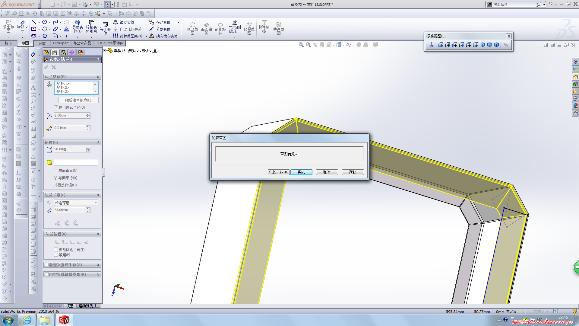

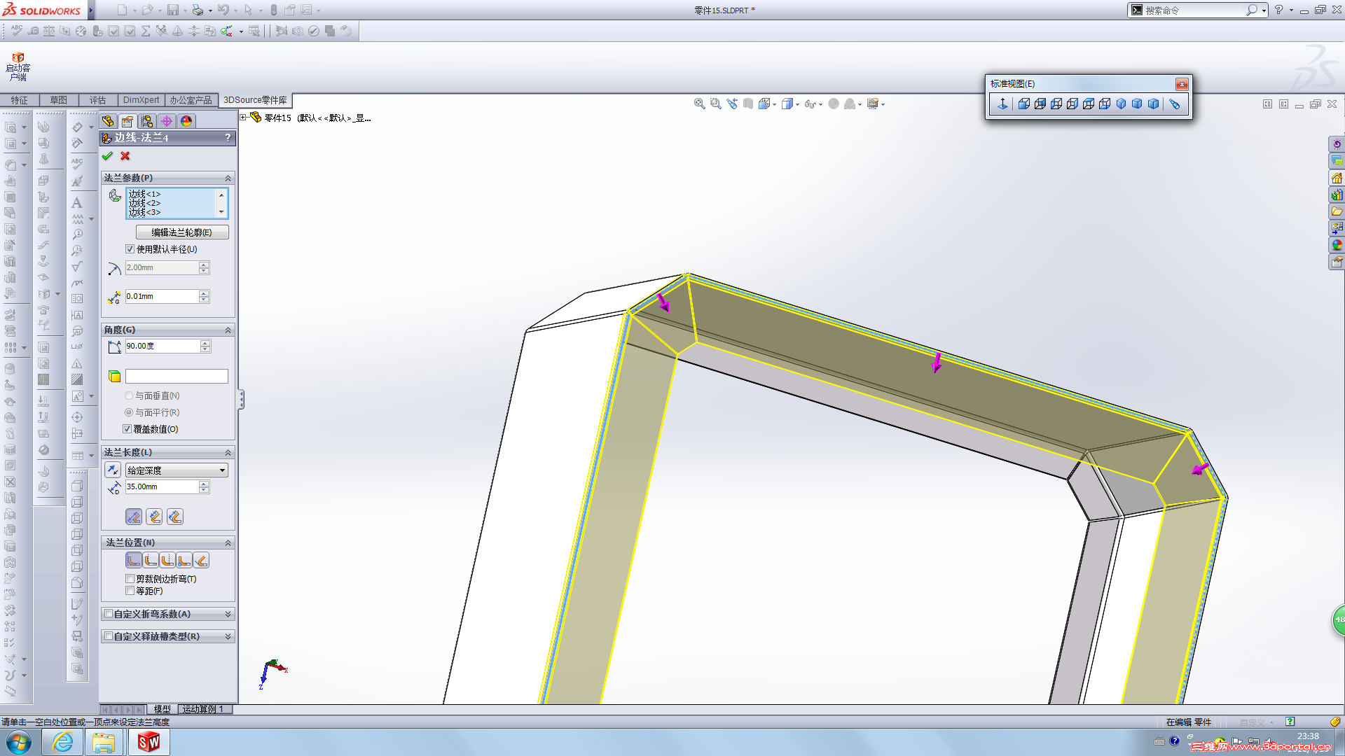

请问在图中左上角的边线选择框下面的编辑法兰轮廓怎么使用?为什么我想编辑法兰轮廓,点击它时,却出现“轮廓草图”的对话框,里面提示草图有效,这就算完了。这个功能是怎么用的?在什么情况下有用?9 F7 Y* j0 a! Y$ q$ m" I

你可以直接修改草图达到你想要的形状,再点确定
发表于 2016-4-17 22:12:09 | 显示全部楼层 来自: 中国安徽蚌埠
点线头,拖动它,然后标注尺寸,点击完成
