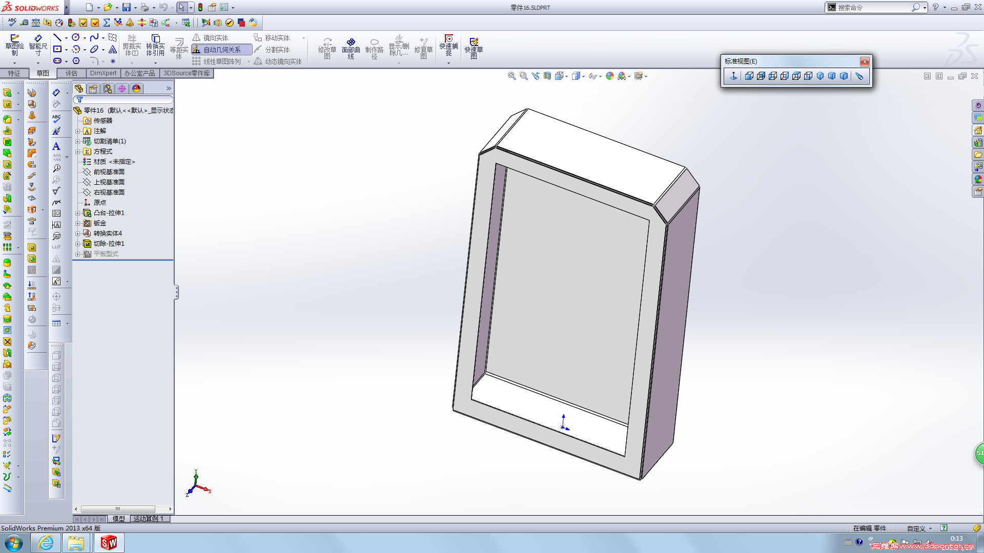

发表于 2016-4-16 00:15:33 | 显示全部楼层 |阅读模式 来自: 中国广东中山
钣金
主题分类用于问题归类:
我下面这个图是先SW2013画实体,再转换成钣金的,也不知现实做不做得到,只是大概有这个形状面已。如果是直接用钣金工具该怎样画?谢谢!" W' e# Z9 J$ G3 Q; U) m# x

发表于 2016-4-17 23:07:17 | 显示全部楼层 来自: 中国安徽蚌埠
折弯半径跟折弯的模具有关系,我取1
0 ]3 ?) Q  Z8 H* t法兰的位置选择折弯在外:好处不要选择释放槽,缺点要调整整体尺寸
