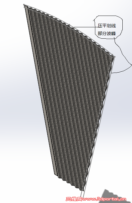

各位大侠好,波纹板成型后,如何将划线区域波峰(鼓起部分)压平,请各位指教,源文件版本为SW2015,谢谢!
( S  r7 D, x% R
将划线区域波峰压平
将划线区域波峰压平

 楼主| 发表于 2016-4-18 08:47:19 | 显示全部楼层 来自: 中国河南安阳
SW2016 发表于 2016-4-16 23:304 F# w$ K; v8 L" X  e1 j# H9 I
还没学习钣金,不知该怎样搞。8 P* r% }  L% H6 U
我只是好奇楼主为什么要这样做,楼主的要求在现实的生产制作中能够实现吗?
6 E* K; k/ B& x; o3 Q
现实生产中需要压平的。
发表于 2016-4-18 09:10:04 | 显示全部楼层 来自: 中国广东肇庆
anysjk 发表于 2016-4-18 08:47
0 @9 H$ l& G9 V- i; l9 A8 x4 I+ i: u现实生产中需要压平的。
+ e8 v+ ~% m: }% E3 [. i' d
波纹板边缘压平后,边的长度会发生变化,波纹板的形状也跟着变了,在生产中是如何处理这个问题的?# V0 e& y( \* ]0 L8 o2 q

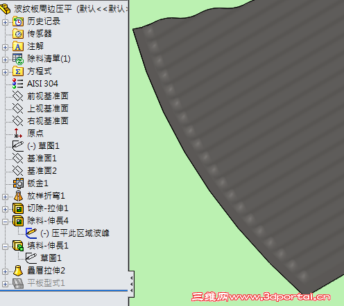

发表于 2016-4-18 10:54:55 | 显示全部楼层 来自: 中国浙江嘉兴
純粹依作圖角度,不思考實物壓平變化.
* [# H% p$ E/ ?, E. G9 t(僅做單邊)3 X% `/ k, o  l! u5 W+ ~$ z4 v
  a( x3 k  E- p6 N1 e  P1 Z( |+ x2 W
1.png . K6 C& o3 a" ~+ z  o# G; V3 b
