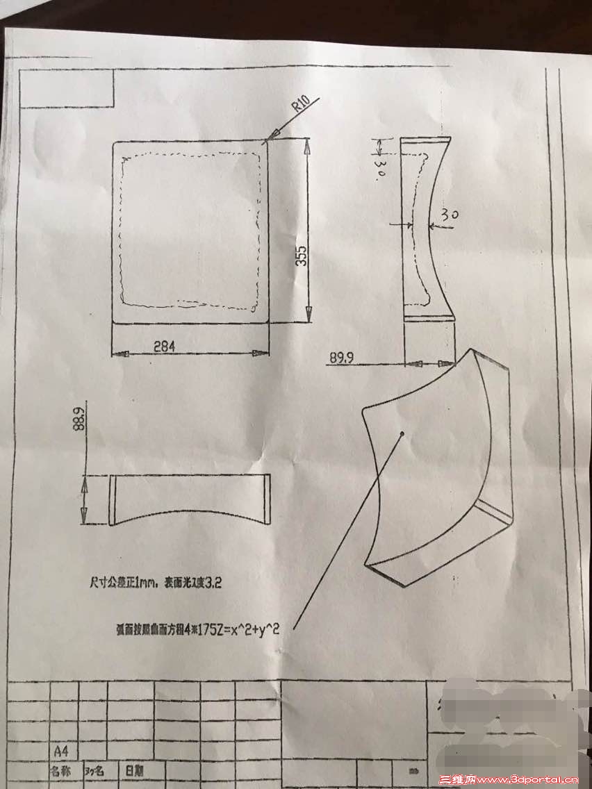

有大神能画出来吗?急急急!

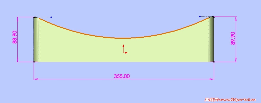

曲面倒是很好作,请教下,他的边两边高度都不一样,这个该怎么考虑?

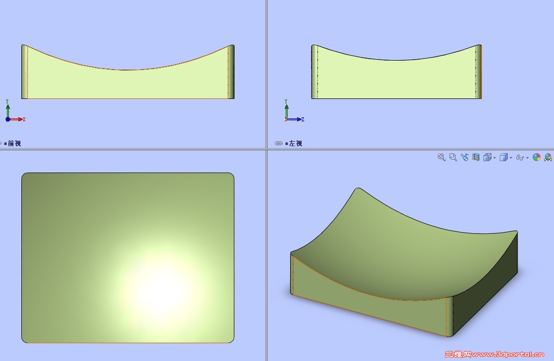

发表于 2016-4-16 16:02:39 | 显示全部楼层 来自: 中国浙江杭州

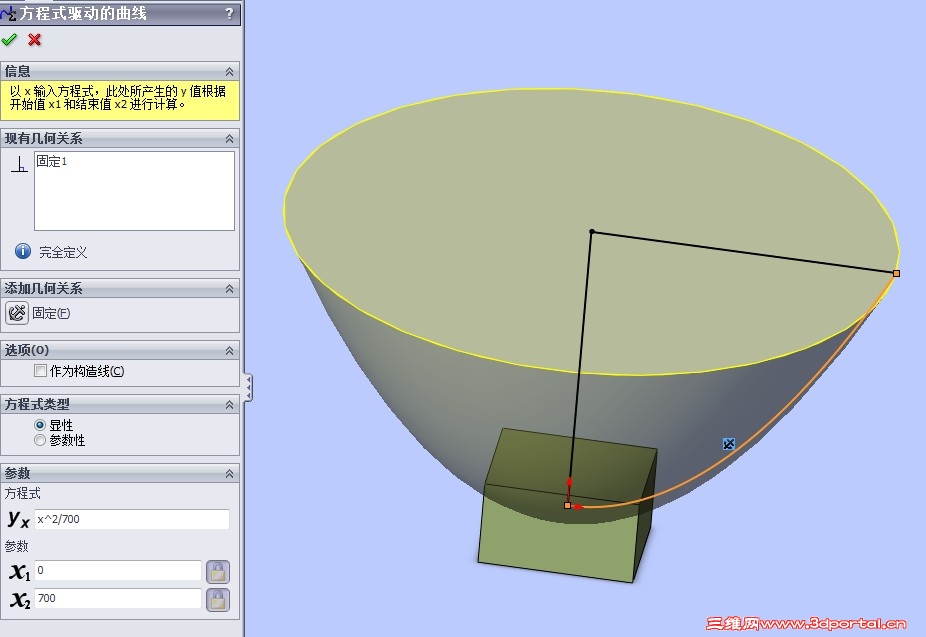

曲面其实是一个旋转抛物线所得到的曲面,抛物线方程为:
  S6 s+ \) o' D6 FZ=X^2/700    OR     Z=Y^2/700/ ?& `/ Q  P$ Z+ p8 n9 {  q* v
供楼主参考,其余均为常规建模。

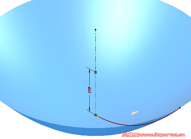

发表于 2016-4-17 13:00:52 | 显示全部楼层 来自: 中国香港
得到神木的啟示,發現樓主只不過要繪畫類似聚光杯的弧面,其焦點距離弧面175mm。( {! \" Z7 c) n
一條簡單的拋物線旋轉一下即成。1 v6 T1 }. U7 V
SNAG-0003.png + m& O0 d2 Z: Y

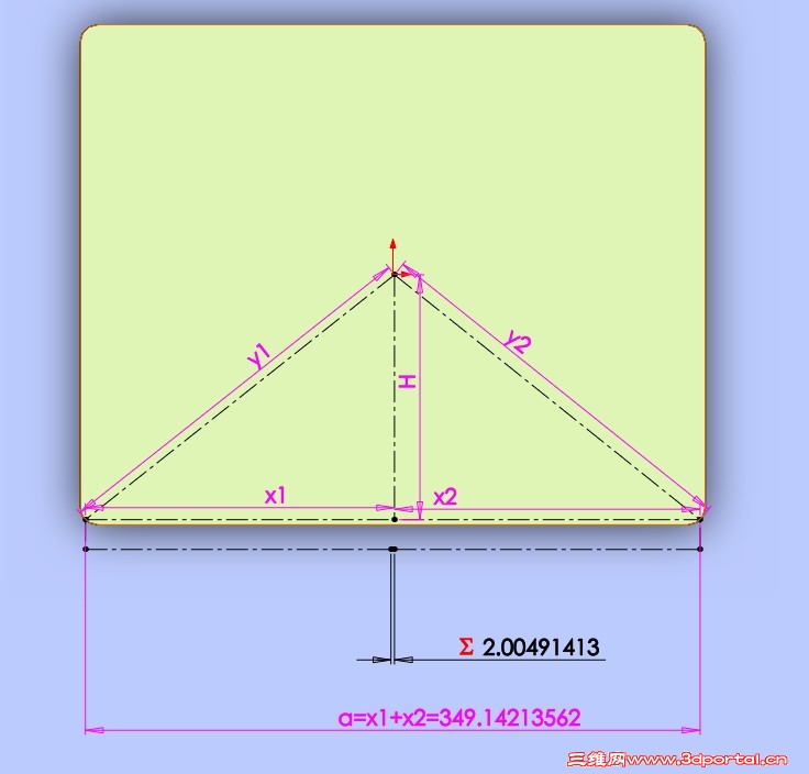

发表于 2016-4-18 10:28:38 | 显示全部楼层 来自: 中国浙江杭州
蓝色空霜 发表于 2016-4-16 16:50
' @. y  }0 m- r  o) a4 E好的,能上传源文件吗?还有一个曲面
% E# M, [7 h( h  }/ b7 m5 ]- ~) s* E2 W; d7 ?
图档加密,无法上传,提供图片,仅供参考

发表于 2016-4-18 10:34:09 | 显示全部楼层 来自: 中国四川绵阳
22553711 发表于 2016-4-18 10:28
: E+ f' P# [7 v* V6 M9 K3 E图档加密,无法上传,提供图片,仅供参考
7 {; ]/ T/ j$ |# ]# ^* D" r曲面倒是很好作,请教下,他的边两边高度都不一样,这个该怎么考虑?

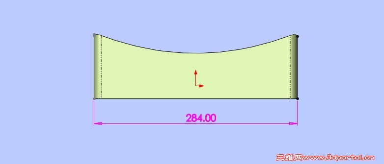

发表于 2016-4-18 11:04:32 | 显示全部楼层 来自: 中国浙江杭州
eastking1111 发表于 2016-4-18 10:34
0 C+ Q# E, ]( |  K3 v+ g- T曲面倒是很好作,请教下,他的边两边高度都不一样,这个该怎么考虑?
+ b6 o. G$ j) D) C/ ^: K
请教倒是不敢,原本以为楼主是纠结在曲面上呢,不知下图是否能满足楼主的精度要求9 n5 v5 o$ v' k  N

发表于 2016-4-18 11:49:34 | 显示全部楼层 来自: 中国四川绵阳
& M; ~% L' i8 T4 q, _
非常感谢你发回复,原来是偏移了点位置,我一直按中心重合画的,怪不得一直搞不定
