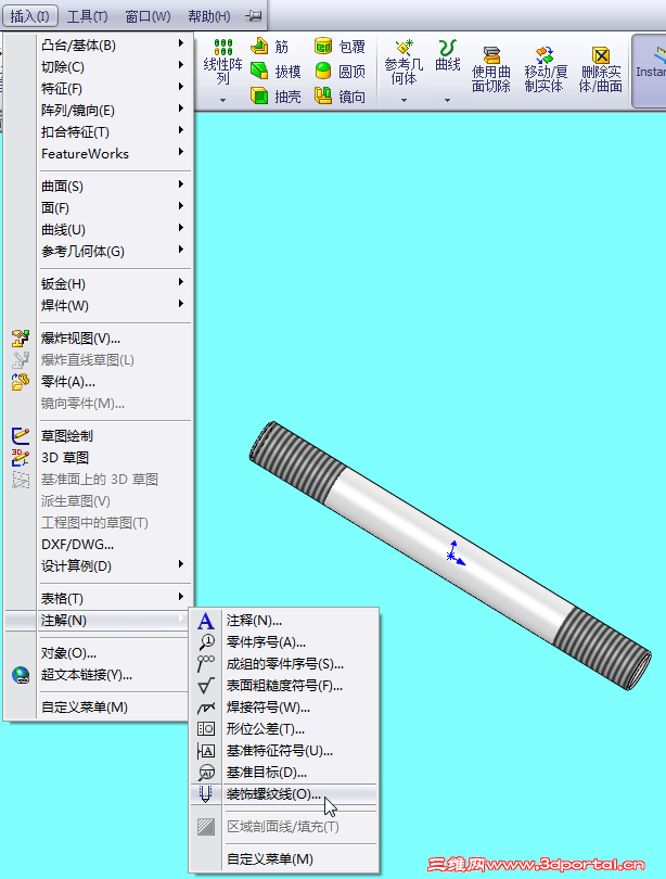

本帖最后由 goto3d 于 2016-4-16 21:30 编辑 7 e6 K8 R, }  A( }% F$ f
( b5 j5 z+ |* s+ ~4 o5 J请问一个光杆,如何二头都加上螺纹线+ ]* T) f  Y, g& D; v+ z
发表于 2016-4-16 18:18:41 | 显示全部楼层 来自: 中国广东肇庆
goto3d + 2 应助
 楼主| 发表于 2016-4-18 07:39:29 | 显示全部楼层 来自: 中国江苏苏州
可是我只能生成一头,二头无法同时生成,你知道是什么原因吗?: {0 L/ D6 h* a  G2 c' \
 楼主| 发表于 2016-4-18 07:50:56 | 显示全部楼层 来自: 中国江苏苏州
成了,重生成 一下就好了
