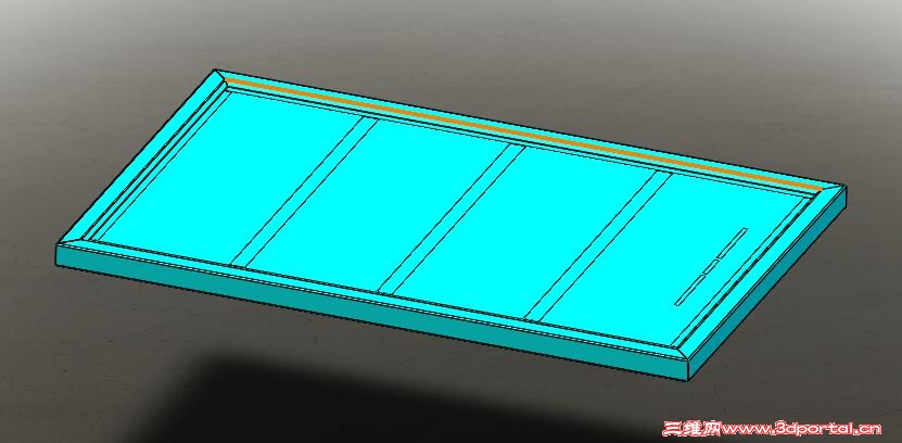

发表于 2016-4-17 11:37:08 | 显示全部楼层 |阅读模式 来自: 中国湖南长沙
钣金
主题分类用于问题归类:
QQ截图20160416225044.jpg 桌面.zip (316.13 KB, 下载次数: 26)
发表于 2016-4-17 13:18:11 | 显示全部楼层 来自: 中国北京
楼主自己心里知道自己想要个什么样的东西嘛
 楼主| 发表于 2016-4-17 13:50:54 | 显示全部楼层 来自: 中国湖南长沙
知道  就是不知道怎么建模

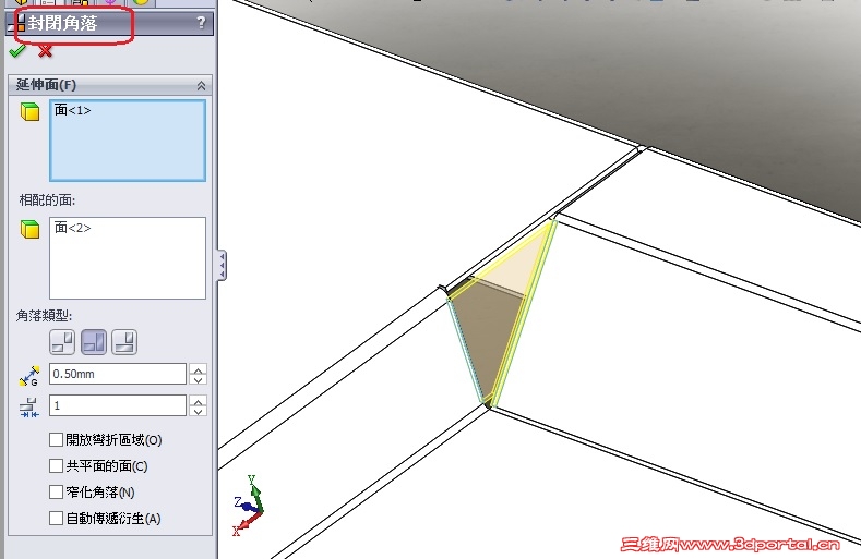

发表于 2016-4-17 16:29:07 | 显示全部楼层 来自: 中国台湾
用封閉角落.
/ L& r' ]$ h. q& N5 D 未命名.jpg , {, |' i, Z9 A3 n% i
不靠谱的江静 + 2 应助

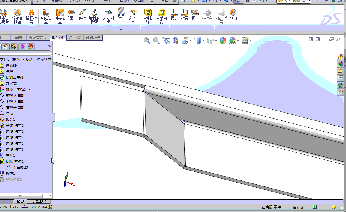

发表于 2016-4-17 22:21:59 | 显示全部楼层 来自: 中国安徽蚌埠
画法应该是展开,切除后,然后折叠回去。
1 [$ T* U/ H: I5 T* s9 o" ?% i6 G实际样品三角形地方没有缺口吧

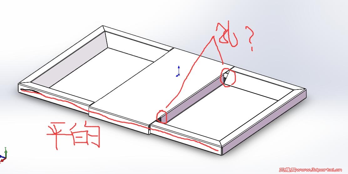

 楼主| 发表于 2016-4-17 23:03:08 | 显示全部楼层 来自: 中国湖南长沙
jinqin11 发表于 2016-4-17 22:211 J9 c) r. a& J% n; X
画法应该是展开,切除后,然后折叠回去。
+ n( |6 _5 Q6 x" A1 a2 m2 W0 l实际样品三角形地方没有缺口吧
5 D* C: ]6 @7 U# O" u! |( V+ G是的  没有缺口  只有很小的缝隙  成型后,喷漆就看不见了,能帮忙看一下這2个文件吗   一个是钣金 一个是用实体画的。 这几天弄这个新台子头都大了。 主要是2旁边都有凹槽,本来没有,还好画 QQ截图20160417230225.jpg    桌面.zip (421.03 KB, 下载次数: 5)

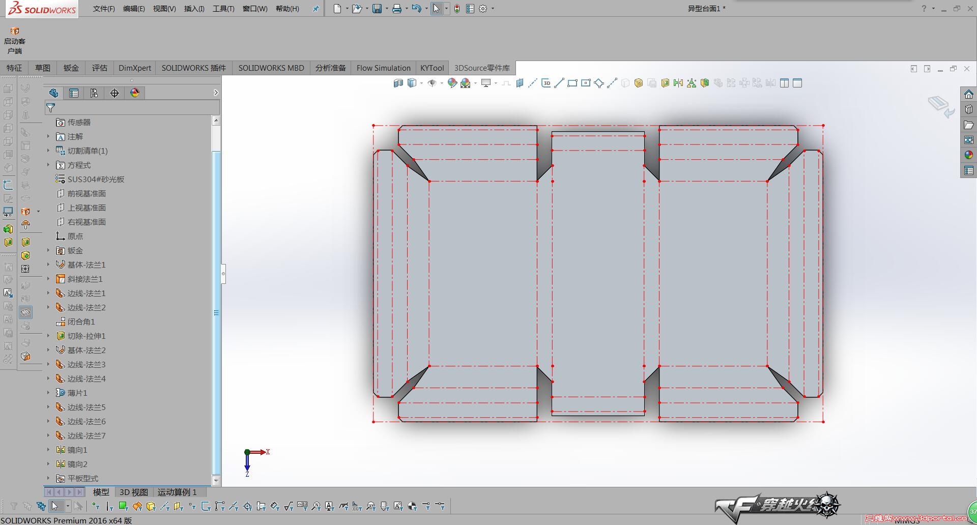

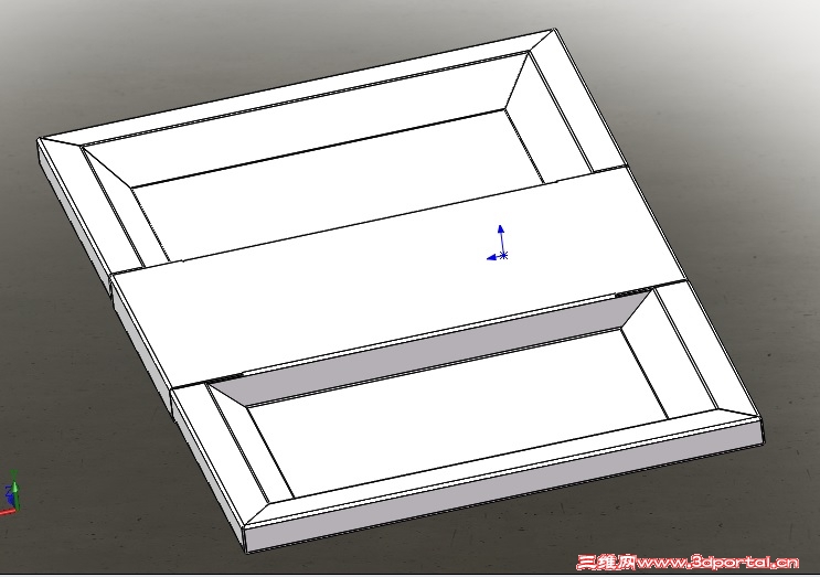

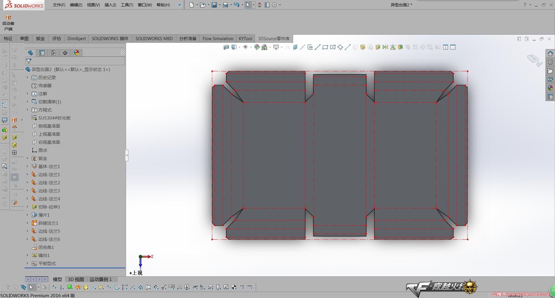

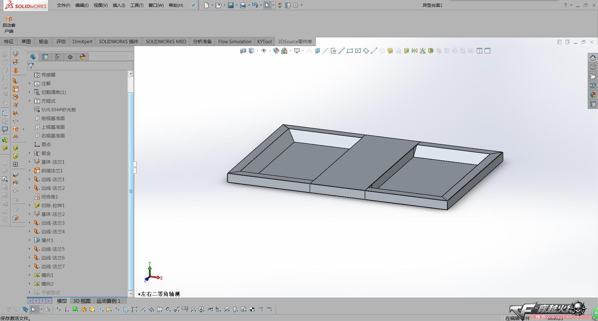

发表于 2016-8-26 11:32:35 | 显示全部楼层 来自: 中国广东深圳
提供两种建模思路,欢迎大家多多交流。本人专业做钣金的
7 M# a* M8 B; Z0 Z  b9 [+ c" e
异型台面.rar
503.21 KB, 下载次数: 2
SW2016
发表于 2016-8-26 11:35:58 | 显示全部楼层 来自: 中国广东深圳
附展开图!!!!!!
