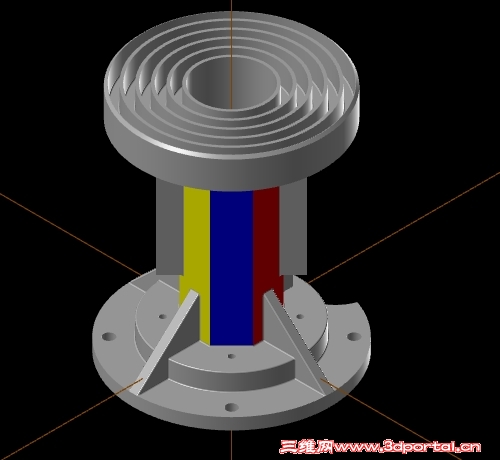

刚刚看了坛里大师的四轴刀路,看的我云里雾里的,刚好有个问题来请教你们。5 E6 z8 `/ o# a( u5 T: Q' q
像图上的这种活放在四轴上加工,怎么编刀路,使其加工完一个面自动转个角度加工另一个面,比如从A0转到A60,继续加工这个面,不要我手工加入角度。, e: x5 |: l  _) T/ R! R$ ?
这个图上的活每一个加工面都是不一样的,有什么办法尼?难道必须要我手工加入?以前是用分度头来手工摇动摆角度,现在放在四轴上!' W, s' ~  E) D8 {

编一个四轴联动刀路,不需要手工设置什么角度了。

可是这个不需要四联动啊

不需要联动都不用手动输入 角度。编好程序就得了。

1 w% O9 Z) t" b) c1 D- ^2 A8 W8 B请大师明示,是通过什么方法得到?路径转换?还是什么?
发表于 2016-4-18 11:11:30 | 显示全部楼层 来自: 中国江苏苏州
你需要在哪个角度面加工就在那个面定个面,然后编刀路的时候把刀具面绘图面选上你定的那个面,出来的程序自动给你旋转个角度的。

哦哦  就是那个旋转平面是吧?
发表于 2016-4-18 18:09:32 | 显示全部楼层 来自: 中国江苏苏州
定面加工  需要加工哪个面就选哪个面
