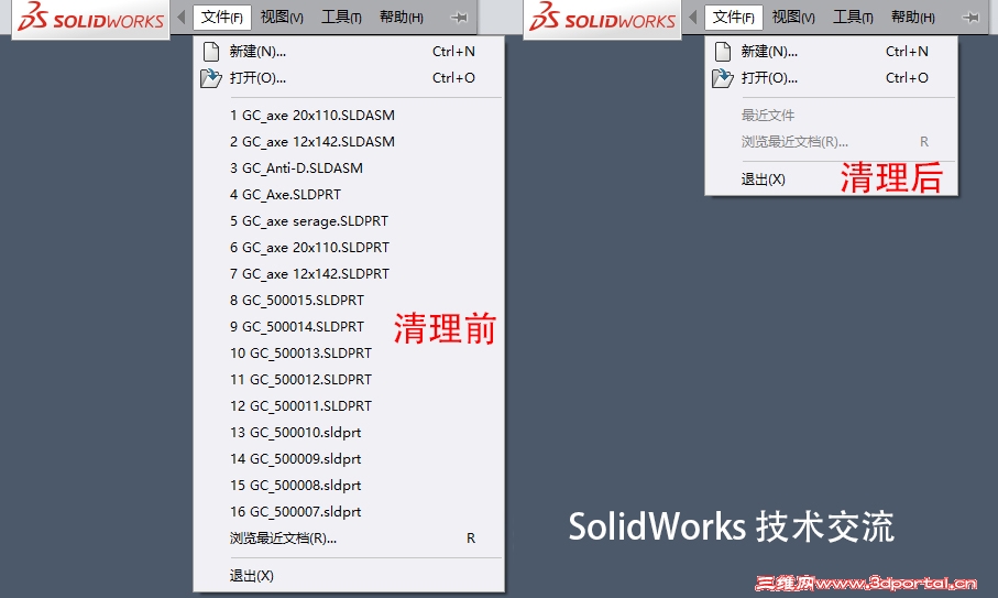

安装
主题分类用于问题归类:
. L4 q6 _- a8 O: d# d01.新建一个文本文档8 ]6 w% y0 x0 d* I
02.复制下面红色标记的文本,再粘贴到文本文档保存9 A2 A- B0 c0 {8 ~, t
03.再把“txt”扩展名改为“reg”
- I+ p5 g- }0 e) v$ z04.双击导入即可(导入之前关闭sw)+ j: P+ q5 }  D. f; y6 t
*************' d# p( @- Y8 c! k
Windows Registry Editor Version 5.000 M  j" a/ A* V, O4 E
% V# P9 D9 M1 ^# q% o' [2 |[HKEY_CURRENT_USER\SOFTWARE\SolidWorks\SOLIDWORKS 2016\Recent File List]$ J/ T$ `9 |, P! ]
"File1"=""2 ~' r1 d! ?! Z+ C! U9 ~: V
"File2"=""$ I9 I4 J# W3 f9 ~
"File3"=""+ b3 m2 n; H: Y+ k9 H; ?- c
"File4"=""
( f* R  T  i! G+ G" G' j& i5 \: u"File5"=""
9 M$ u# i+ d/ f"File6"=""* e/ g0 h& y' B
"File7"=""0 {: S8 q# W) U1 h
"File8"=""
: A! N! b/ o4 @* P* B2 k"File9"=""
" j4 }( h: X# X6 |+ G0 V+ i. J"File10"=""
* @/ {6 Y  U9 X  r4 O"File11"=""
' d/ u. h- v9 s9 C$ D6 W) [) e"File12"=""9 `7 L1 Q6 G2 Q% K9 N- l
"File13"=""
2 w' T' o1 H+ Y; N"File14"=""/ D  p  ~; Y4 R7 K! g/ e, h  E
"File15"=""
" K; S; W) s; |5 g
"File16"=""9 D% p1 p. A1 k7 u
7 v/ k0 u! R$ y
by W
6 d- \, z4 O2 O) `+ P, {* i2016-04-18
8 ]" J. v" Z& y" X) u1 j/ {; N 清除sw文件打开记录.rar (276 Bytes, 下载次数: 47)

连<浏览最近文档>都清除了,好干净啊。0 J. }6 H0 q: a# U# B7 o
0 K% p# T, c' \其他版本要相应修改吧。3 L1 E" _" I( d& [
只是我没想出这样做用在什么场合,如果要防止别人看大可加登陆密码,要盗图的话,我会考虑拷贝整个硬盘。

. Y  y) w: y0 M- T+ N; _" Z" w- K根据自己的版本更改红色数值 SOLIDWORKS 2016、   [HKEY_CURRENT_USER\SOFTWARE\SolidWorks\SOLIDWORKS 2016\Recent File List])* P0 g" `' O5 b1 D4 ^9 Y; l& v
