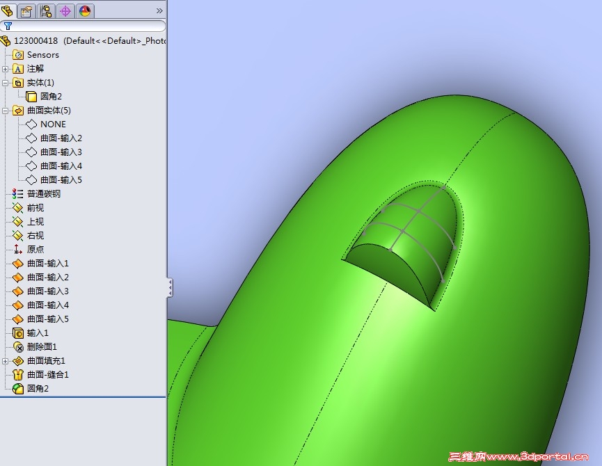

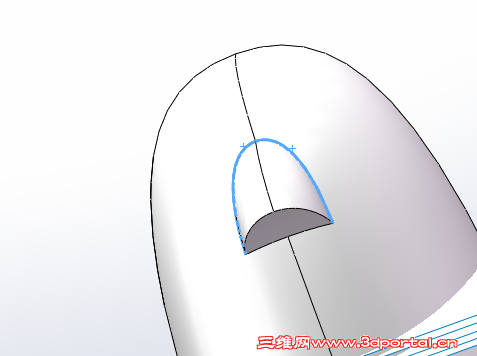

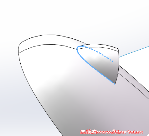

3 ]% ?/ @; r( Y3 j' g      蓝色边线无法倒圆角,如下列图示,请赐教,谢谢。
' g& ~) ?, P$ R  J* Q" g5 j, T/ O  Q5 L* n4 u% R
7 J! ^% f$ ]3 }4 l3 D' D- l& U( f7 ~  Q' ?, x9 e0 J
蓝色边线无法倒圆角
蓝色边线无法倒圆角

想倒一个R角为4mm

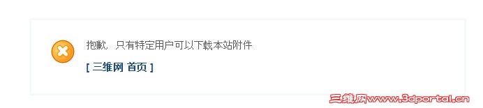

发表于 2016-4-18 16:13:26 | 显示全部楼层 来自: 中国香港
下载也设权限?!& b" c8 B3 j5 B8 x- K4 g
想帮也无能为力
发表于 2016-4-18 16:13:30 | 显示全部楼层 来自: 中国浙江杭州
好高的权限那,拜服……

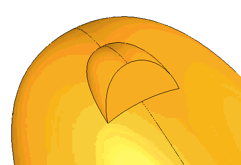

! @3 {- G0 H8 K楼主的模型存在不正常的收敛点,相关面的最小半径只有0.00001mm,以致无法圆角。' ^' Q8 `; {" f: l
) z" N. }' y. T( s" d% b* K  v
要解决也很简单,合并曲面让收敛点消失即可圆角,就算R20也不是问题了。见动画:. g' C% Q0 H3 P6 f+ }! a
r4.gif 6 v3 c7 [0 y7 l  }

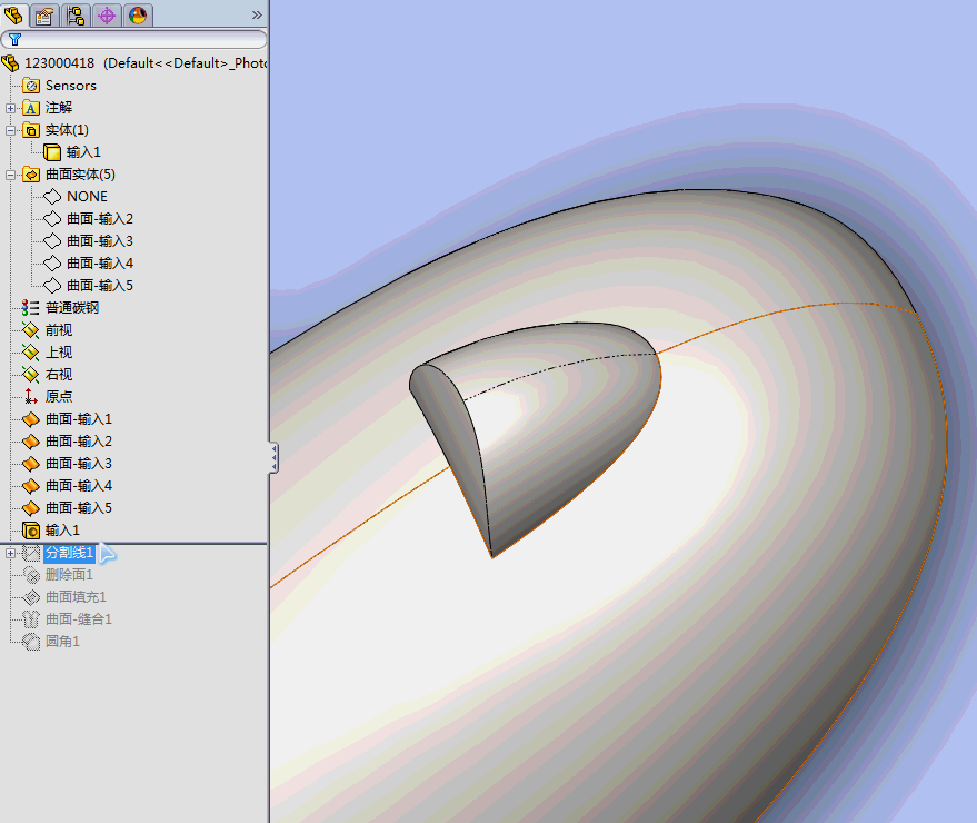

发表于 2016-4-18 18:09:00 | 显示全部楼层 来自: 中国浙江杭州
大鹿 发表于 2016-4-18 17:46# L5 U- _3 P3 ?, c0 |7 J# ~
代楼主谢谢大大。0 a; ~1 x! P8 P. o: ^9 ^' o# A
. o) ~1 A- u$ [3 v3 w
楼主的模型存在不正常的收敛点,相关面的最小半径只有0.00001mm,以致无 ...
" j/ p( S4 ]6 d3 P不知鹿大是如何合并面的?俺用的是笨办法,勉强实现,0 U! \9 \$ C* F8 e& ]
(用的是2012,所以转成STP后编辑的)% D5 k* G; z+ r7 \8 U8 J& |
jdfw.gif   h9 \+ Q1 o  X( q# @: k* k! x
不靠谱的江静 + 3 技术讨论

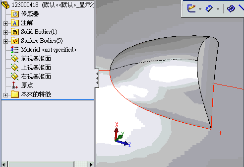

发表于 2016-4-18 18:16:32 | 显示全部楼层 来自: 中国浙江杭州

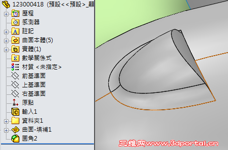

插入3d草圖
+ T5 I+ `9 z1 R面部曲線1 ~: ^2 x4 i$ j, U9 m! ^
填補曲面(選合并结果)  x# H/ G+ L, {
圓角
发表于 2016-4-18 18:46:43 | 显示全部楼层 来自: 中国香港
# S. U; G! j4 h  @2 c$ ~8 i( T( v可更簡化的
# X; ]: n, [2 q" m# b; f r200.gif " t7 }' n7 s6 D0 b  G( R

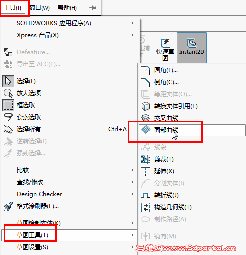

发表于 2016-4-18 22:15:56 | 显示全部楼层 来自: 中国广东肇庆
jinqin11 发表于 2016-4-18 21:44
* z5 A) N  t* h我找不到你那个命令,英文不懂
0 ^/ E9 Y% A; N2 t" @大鹿用的命令是面部曲线
5 N8 E3 M: w2 c' K5 H, s Snap1.png
7 x2 v; h: v& s6 r$ G4 G' ?
不靠谱的江静 + 3 应助
