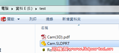

編寫巨集時是用2011,運行的結果是會將轉檔後的文件存在原資料夾;$ F4 _- C" L" }( |: ^- F' D; B
現在用2014測試,轉檔是沒問題,但結果是將轉檔後的文件存在桌面了…
3 n( m1 Y  w$ H% U6 a5 ^! C請會編程的朋友幫忙完善指導一下。謝謝。

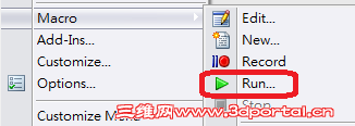

本人愚钝,烦请指点怎么使用,现在使用的是SW2015
 楼主| 发表于 2016-4-19 16:53:17 | 显示全部楼层 来自: 中国台湾
, D  ^) |( [* ^" H' V
方外有圆 发表于 2016-4-19 15:51+ N# l6 F' m7 A3 |5 k% Q' \8 z/ |
7 ^: f% K4 P& g8 o0 S9 Q
- H7 B" j0 x0 `- D9 y$ r0 w) w
3 F/ p& O2 W! H( @運行此宏,然後按1樓gif操作…

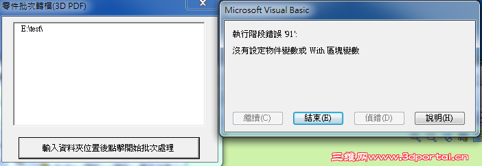

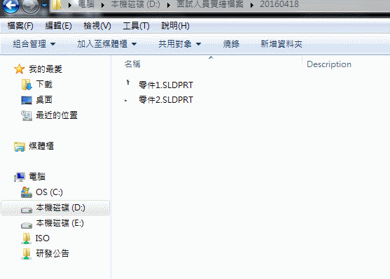

3 c/ f: w: I/ G. ~1 _% S但在2012 sp4執行處里第二個就有誤:
" P- y: L6 R/ w& ^ 1.png
$ \+ P5 D  o3 F+ w
; j" J1 p# l& g* {) r4 A
- j* X8 o. ^2 k% m+ I3 X% d: N測試2015 sp0是正常的

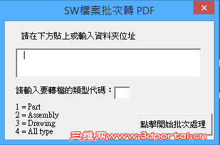

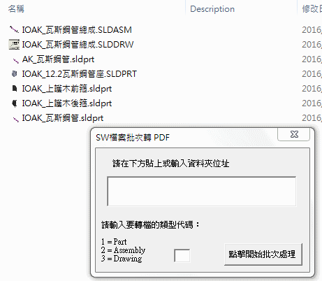

$ V' K8 ~, h# f; x+ [! o5 I+ _2016.04.21新增 SW-PDF(2D&amp;3D).rar (16.74 KB, 下载次数: 36)
发表于 2016-4-21 22:29:44 | 显示全部楼层 来自: 中国台湾台南市
gt.adan 发表于 2016-4-21 15:29* t! J+ o( z. v/ ~8 D
2016.04.21新增:(待測試後再上傳檔案…)5 _) n" O, n1 ~" ~' l
新增功能,可選擇要轉換的類型, Y6 r- A. g- m: |7 d9 y  `9 X
1 = Part
' P$ P6 h6 _; o8 }第3種~也測試OK!
 楼主| 发表于 2016-4-22 09:41:12 | 显示全部楼层 来自: 中国台湾
最終版本更新於#239 g- d9 L7 `3 Y. m" [+ C
