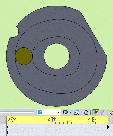

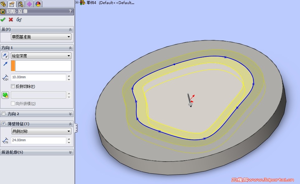

我现在发上去的二维图,是原来的二维图,三维图,是我进行扫面切除后的三维图,感觉这样画不对,槽的宽度不一样,你们觉得呢?

发表于 2016-4-19 15:42:17 | 显示全部楼层 来自: 中国浙江杭州

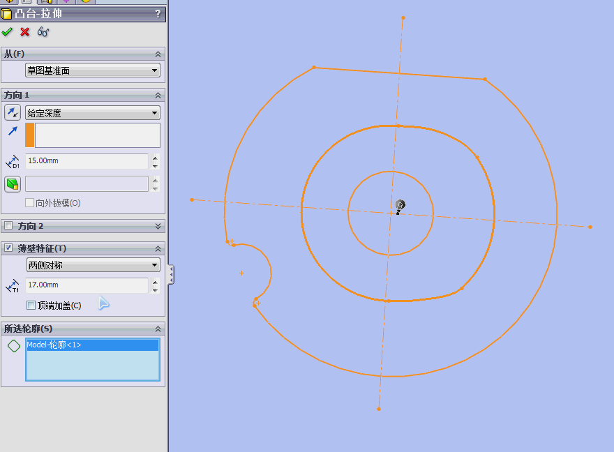

楼主提供的文件是STP格式,所以只能看到结果,看不到“问题”。
1 I+ o: E0 P/ A. E: c) Y* M# s: i) g如果是我,我会这样来搞:

2 d4 y5 C+ U) }) p5 ?; ]这样会受曲率限制,而且也是有干涉的。

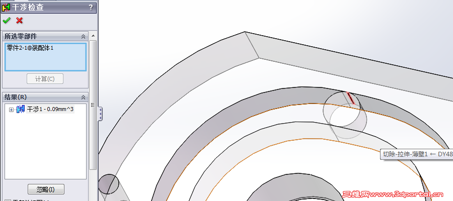

7 o& {9 L5 a6 R4 u- q期待杨大侠出手2 s6 V! ]: I: d0 i; }
我这样搞依然有干涉,搞不定。

这样会受曲率限制,而且也是有干涉的。
$ z' E. ^6 X8 b) z" b+ N' p不会吧,除非是凸轮曲线设计的有问题~

6 y' A$ t( C2 U& i按道理,扫描切除以后宽度是相等的呀,怎么会不想等呢?
发表于 2016-4-20 09:37:42 | 显示全部楼层 来自: 中国广东肇庆
niu_ghost 发表于 2016-4-20 09:08
8 v! d, P8 o: Z, o按道理,扫描切除以后宽度是相等的呀,怎么会不想等呢?
' l; ?9 f! U1 v& q. E+ \( h3 c/ \$ V$ e
除非凸轮曲线是由直线和圆弧构成,如果带有样条曲线,等距必然会有误差。  E& \3 s5 N9 w5 |( K$ Z7 w

这个曲线是三坐标测绘的,不是我们自己设计的,是测绘别人的
发表于 2016-4-20 10:49:06 | 显示全部楼层 来自: 中国广东肇庆
niu_ghost 发表于 2016-4-20 09:54* U/ x8 D8 @" f  R% E. H( r
! g+ v( ~$ v' \1 `9 g
如同现实中不可能有真正的“直”线一样,曲线是由若干点连成的,看上去光滑的曲线实则并不是光滑的,因此曲线就有个精度问题,精度的高低取决于组成曲线的点的多少。
$ L* W1 G1 l) M8 V- M1 v由曲线等距出来的曲线与母线的距离并不是处处相等的,这样就要考虑配合的精度要多少了。

5 ]3 L3 L: p) Y这个槽凸轮中间要放轴承的,差的多了不是轴承进不去,就是间隙太大。
发表于 2016-4-20 12:40:40 | 显示全部楼层 来自: 中国广东肇庆
niu_ghost 发表于 2016-4-20 12:289 L; \  |: B: |/ @- A
4 `6 T% ~" O0 K% [: Z5 |/ o5 O$ D在槽中走轴承滚子,那么要间隙配合才能动啊。
2 S$ v/ G4 k8 J  f( \所以在设计时就要考虑间隙的大小,另外还得考虑机加工的误差。

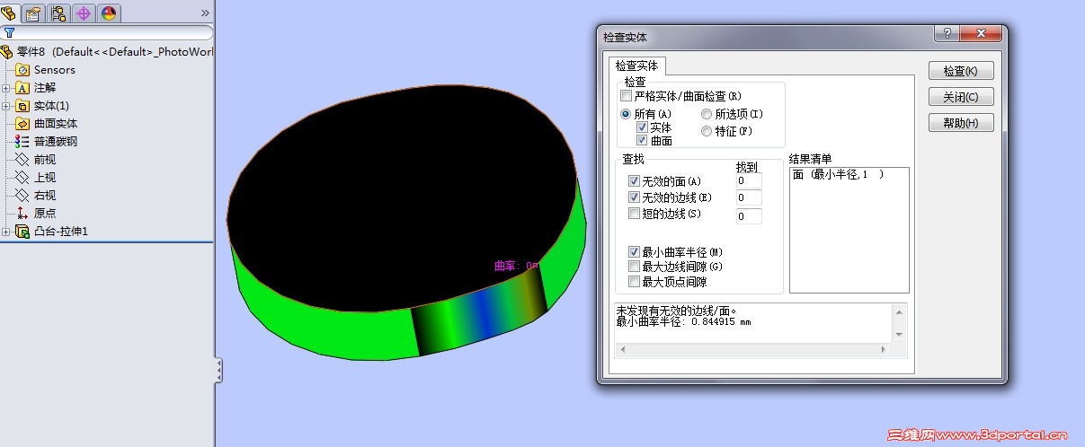

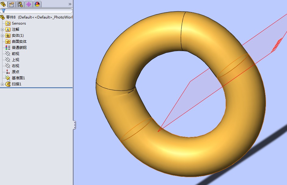

以楼主提供的3-14为例,凸轮随动滚子直径为24,这就要求凸轮曲线最小曲率半径为12,下面看图说话:4 r$ N. @+ J' q# e* @- ]
图1显示轮廓最小曲率半径
$ h& B# E. W( p  r% A图2显示等距失败! e. l1 }  K& e- b! L
图3显示扫描出现自相交% |. q! W7 s7 `- H' o6 P
结论:能拉不旋,能旋不扫,能扫不放,很多时候软件会忽略一些自交。按此图加工出来的凸轮,只能让装配师傅慢慢抛光了

6 t, {* i4 |" g9 Y% a7 v# F你的意思是这个曲线有问题是吧?

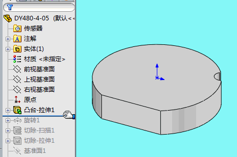

发表于 2016-4-20 14:51:40 | 显示全部楼层 来自: 中国浙江嘉兴
滾子中心線合理的話,如4#應是最簡潔的做法吧!
