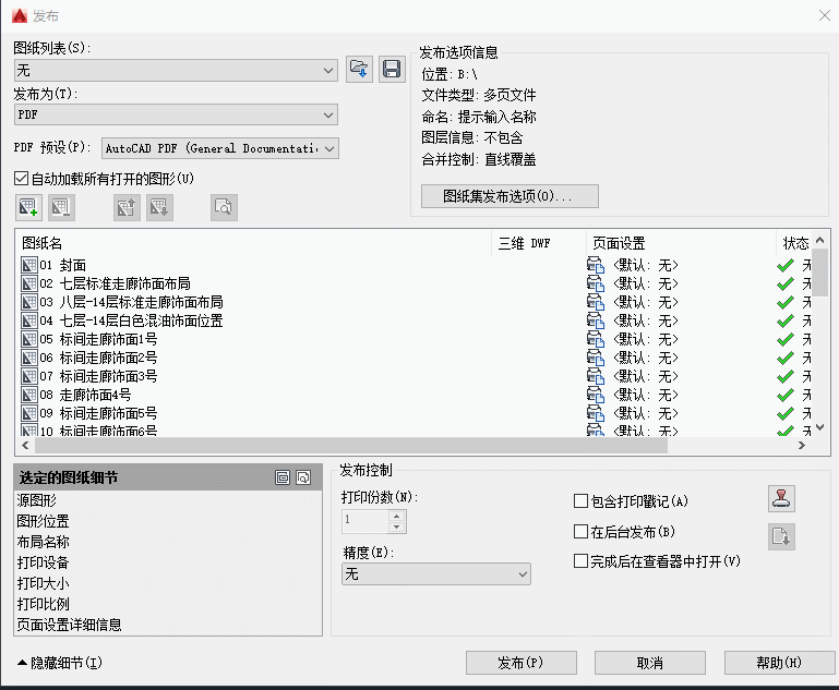

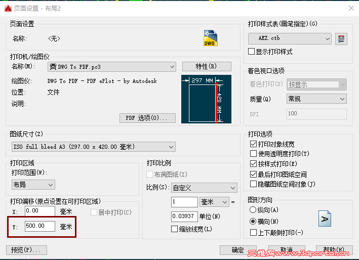

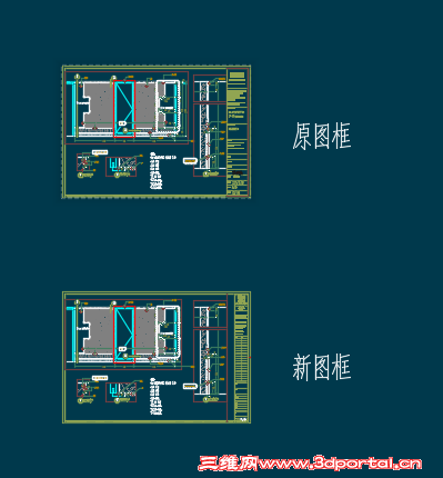

发表于 2016-4-21 20:09:39 | 显示全部楼层 来自: 中国内蒙古呼和浩特
如果用图纸集的话  很简单的 很遗憾的是没有几个人用,哪天录个视频 给大家看看。 # m5 ~" r% B  z+ L6 N
简单说一下 我的习惯思路 * I6 Y; t" p6 S- @% Q8 F! I
首先呢 要保证在布局画图,每个布局一张图纸,把要替换的图框,下移500mm,复制原来图纸下移500mm,(500mm是我用A3出图的下移习惯,可以随便数据),这样呢 你就有了一张不同图框相同内容的图纸,! l* M4 i+ z8 I3 T  Z, B
QQ图片20160421195718.png * |$ t5 W* ^7 F; U1 g
6 ^; v  [3 z: F/ C- Y8 r设置用于批量打印的 页面设置,这个500相对于 上边你图框移动的距离,可以自己调试,
- F2 \. N6 N+ f QQ图片20160421195947.png 0 {7 K; @7 J- N! H4 J
$ p7 X+ n% ~/ h8 Y6 F' T- X  C
通过上述设置后,基本的准备工作就好了,可以用图纸集批量打印了,; {6 g% o5 F, n5 v( A
0 t3 F" a5 L) P如果想用自己的图框 就用原来的页面设置,想用更换的,就用新建的页面设置,. v% D9 ?7 \' ?' m
利用页面设置 很方便的在自己的图框和需要更换的图框来回切换了。# n+ e7 N4 t- O! D( Y; v; H5 g
