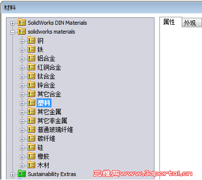

solidworks2012的材料库里,材料都分了类,如“钢、铁、塑料、橡胶”等等,如何用VBA编写宏来获取材料的这些类型呢?; I0 J& M8 Z9 U; t8 `/ v* Z
5 k" Y$ a; r9 r" p& r" l  a/ v  ~% [6 p4 P5 O' B
请各位大神赐教,谢谢!

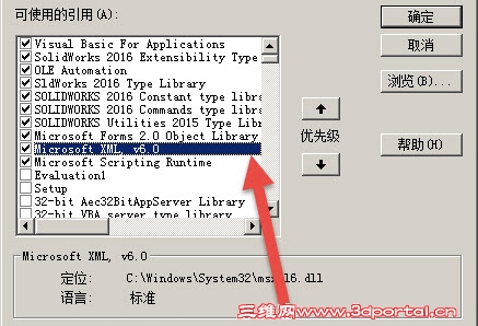

发表于 2016-4-29 12:54:06 | 显示全部楼层 来自: 中国河北廊坊
& P( V, ]. t6 Y* Q& g& c9 o3 A
' V* w9 B6 q7 ~: r4 a& N& J0 B) \7 R在引用中加入 2016-04-29_12-54-12.jpg 7 X& Q" X1 ~- G4 v9 A" @* p0 _" c
  L7 ]+ \3 L: v7 ~
材料库文件是一种XML文件,需要引入Micosoft XML类型库来操作。; K1 J5 m) o; H8 y) C7 O1 z
 楼主| 发表于 2016-5-3 16:19:46 | 显示全部楼层 来自: 中国广东深圳
lhl2008 发表于 2016-4-29 12:541 g; H  y+ e$ Y% l& {
在引用中加入
4 O1 c  w% E" _2 N+ l' o4 z+ S
3 b0 t7 a3 p; d0 Q8 ^, x; m& H: C材料库文件是一种XML文件,需要引入Micosoft XML类型库来操作。
% n6 W4 N5 V+ j6 W5 R* t8 W9 D成功了,谢谢!
