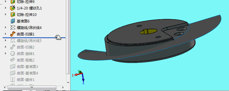

源文件我曲面已经做好,就是切除不了,求高手指点指点。

发表于 2016-4-20 17:04:41 | 显示全部楼层 来自: 中国广东肇庆
要切这条槽大可不必搞得这么复杂,使用曲面切除也不是什么情况下都可以使用的。* C. q; E/ j" p1 |1 b+ a' Q
我也是菜鸟,我用笨办法在楼主原图的基础上修改了一下,不是什么好方法,仅供楼主参考:

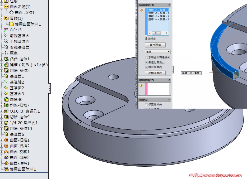

发表于 2016-4-20 18:37:16 | 显示全部楼层 来自: 中国辽宁
你只差两步就可以用不用曲面切除了。
5 a9 o. p& [. G( Y& J将在实体的曲一端添加个平面区域,然后缝合曲面,就可切除。
1 V0 _, H7 `0 b1 R9 P& f
9 ]8 W1 A3 d* d2 m那个最外圈曲面没有用。
1 V" ~$ w5 p+ F! `! q
# z9 ~5 \. }! ?0 Q; C+ i使用曲面切除,封闭的曲面边缘都要在实体以外,并且是一个曲面实体。

发表于 2016-4-21 11:13:24 | 显示全部楼层 来自: 中国广东肇庆
linhai19882 发表于 2016-4-21 11:08
/ k2 E- k9 ]( V, U- w: x后面缝合的两个曲面是两端么?
8 R. B  {  l+ R& _我把两个扫描曲面往外挪,不与圆柱共面,然后把曲面两端加上平面曲面,之后把曲面缝合。

 楼主| 发表于 2016-4-21 12:43:06 | 显示全部楼层 来自: 中国浙江金华
keilei001 发表于 2016-4-21 11:13
3 c' p5 B- X/ Z* w1 y: |我把两个扫描曲面往外挪,不与圆柱共面,然后把曲面两端加上平面曲面,之后把曲面缝合。
) {; L& M6 G: L1 T5 J5 N
谢谢你哈,已经ok!
发表于 2016-4-21 12:46:16 | 显示全部楼层 来自: 中国台湾
沒有不可以  看圖說故事  做好也挺奇怪的有薄邊  還是依K大的方法吧
