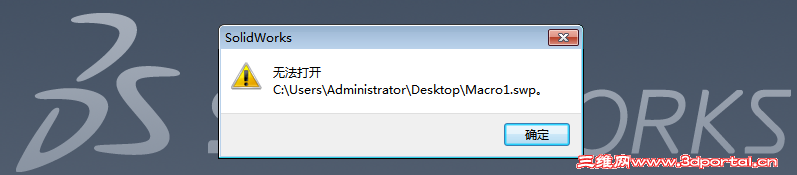

安装
主题分类用于问题归类:
如下图所示,Solidworks2012无法运行宏。系统为Win7旗舰版X64。不知缺少了什么东西。" p  l3 {5 H& l. g1 b
* p& F1 I; y& K% _
发表于 2016-4-20 21:30:11 | 显示全部楼层 来自: 中国台湾
這種情況多半是系統問題,再不把SW vba元件重新安裝試試。. p9 z% c) S. P9 J5 S% n: Q' {
之前單位也有碰到類似問題(運行宏完全沒反應!連報錯都沒有!)
/ w$ E3 T! \- k) ]最後還是系統重置才解決…

* d8 r) h, @; F5 W$ b5 U我已经下载过不下3个系统安装了,但还是不行。

问题终于得到解决。罪魁祸首是微软的补丁KB 3072630 。" K! w0 W, c0 S
; m$ a5 U& {8 ^/ k
灵感来自于家里的电脑与公司的在安装Solidworks后右侧栏显示不一样。对比公司用的,发现公司电脑里的Solidworks右侧栏显示的是中文,而家中的则显示英文。会不会与这个有关?就去百度Solidworks右侧栏显示英文的解决方法,没想到把右侧栏显示英文的问题解决之后,VBA也好使了。现将方法详述如下,方便遇到同样问题的朋友。
$ g3 C6 i6 Q$ u  u/ k- f+ R; @& m2 p7 j# ^
解决方法如下:
. }! e" @2 V& r& X$ J4 L1、控制面板-程序卸载-左上选择 “查看已安装的更新”(就是微软的windows updates补丁升级) - 搜索  KB 3072630 -找到后右击卸载-系统正常会提示重启(不提示自己重启)
& t, z: g- W3 B2、关闭所有SOLIDWORKS的进程 (任务管理器里没有sldworks.exe在运行)
+ n( \  ^& B3 S* Y3、运行 cmd  打开 DOS窗口
' P* b$ J" i7 ], V4 t# y  Y5 s4、将路径指到SOLIDWORKS 的安装路径 (在此路径中可找到 sldworks.exe),这个每个人的安装地址不一样,我的SW是在c盘,操作如下:
9 e5 s& ~; a- l$ G6 M: ]$ ?      cd c:\回车(如果你装在D盘,就输入  cd d:\  回车)
2 @$ z" L* c6 T      cd program files 回车( 打开你安装SW的文件夹,看文件夹上面,照着目录输入,如你装在F盘的 SB 文件夹下,就输入 cd sb 回车 )
6 D$ ], u( j7 ^$ w2 k) d      cd SOLIDWORKS corp 回车(同上)
) L5 c1 }! F6 v, J5 C4 x' E! ~      cd SOLIDWORKS 回车(同上), Y; E, l6 q/ h! |  ]8 U0 _
      dir   回车(找一下是否有sldworks.exe ,有些没有是被破坏了,只能重装SW了,严重的还要重装WIN系统)
- U% H$ `+ c$ g  g0 B% T! G( H      sldworks.exe /regserver  回车(执行这个指令手动注册VBA,如果没有显示错误就说明成功), J- S, {+ n& U+ M8 d& V
启动SW,看看是不是好了!

# E! ~1 a4 S0 H8 e2 r" L前几天同事一电脑重装了系统也是发现宏不能用。开始还以为是安装文件的问题。重装几次后没用。; \* b6 {$ M1 f! U8 J/ e
用的你方法成功了,谢谢。
