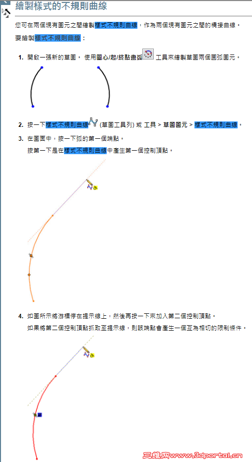

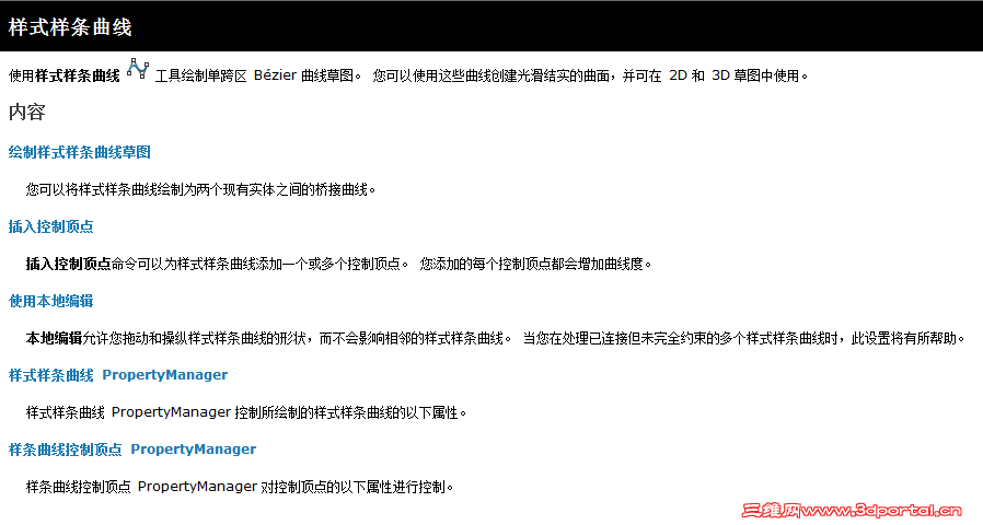

好象从2014版开始,就增加了这个“样式曲线”,这个功能在帮助中说得也很简略。% r' Y5 r2 O- L4 B" T
这个样式曲线有什么作用?在什么情况下用?怎样运用?8 _  r' @3 z5 k# r
样式曲线和平时常用的样条曲线究竟有什么区别,那个度数3、5、7又是什么意思?
) [* Z* L$ [' a总之问题一大堆,还请高手们赐教,最好能有个简单的运用示范,谢谢。

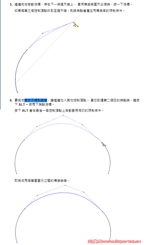

发表于 2016-4-21 16:57:24 | 显示全部楼层 来自: 中国浙江嘉兴
这个样式曲线怎样运用?如下似乎是較好的例題說明  {- t  ^( m( h+ [) L! ^+ g3 f8 [' _

 楼主| 发表于 2016-4-21 17:49:50 | 显示全部楼层 来自: 中国广东肇庆
ryouss 发表于 2016-4-21 16:57" F/ R- H) @( i  p
3 T0 b7 t, \$ |1 q8 J* z. w& C挺详细的,多谢梁大。

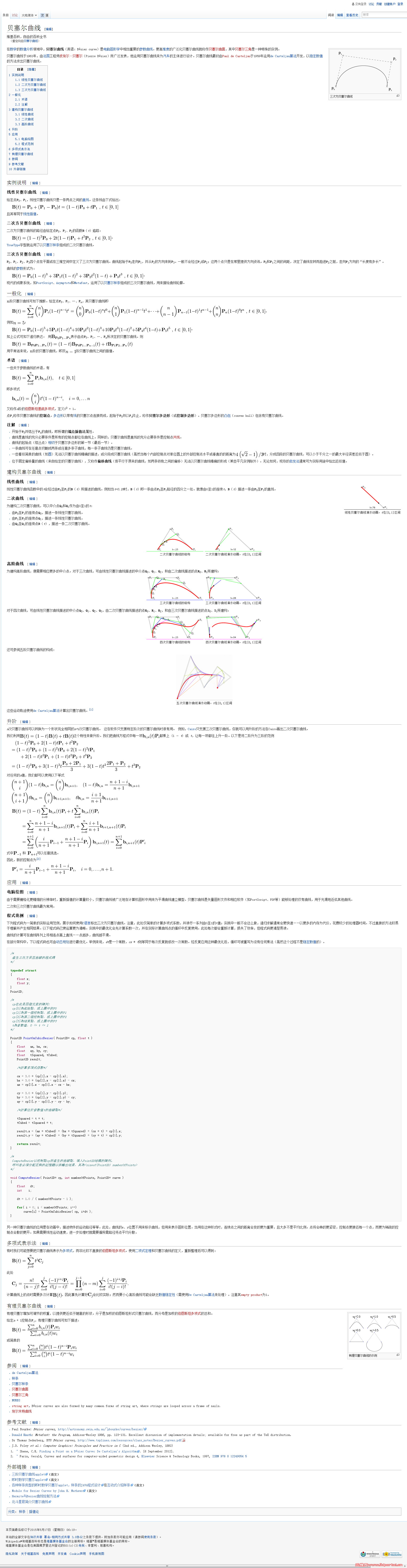

寂静天花板 发表于 2016-4-21 18:269 L* r( b( I2 U) z4 U1 T
很明显,你得先搞清楚什么叫贝赛尔曲线
. o* I0 B* I4 _谢谢,上维基百科学习一下,但很深奥,看不懂。
" v! w- P" }3 V! Fhttps://zh.wikipedia.org/wiki/%E8%B2%9D%E8%8C%B2%E6%9B%B2%E7%B7%9A
