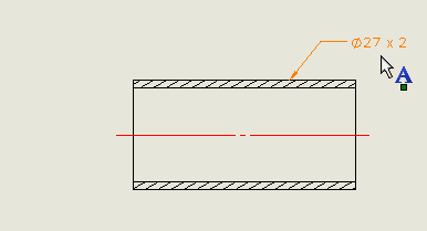

+ `% P' L$ v3 M: I" b# _! S* N想在在工程图里为接管标尺寸:ø(接管外径)×(接管壁厚),, y& o% j$ X+ a- T. [* \
比如接管规格是ø27,壁厚2,要标为ø27×2% ?3 K- V) B. k/ R$ Y+ a
请问该如何做- O  c7 b0 Q. O- J* i( c

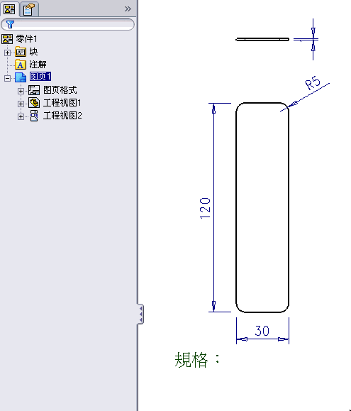

【效果】9 {$ m9 p2 {; m/ J
2 T, M9 m5 J4 _7 Q 11.gif ! O7 r% G+ ^" ?( ~9 i
* e4 h$ W9 P1 D
做法請參考以下悶大的「動態註解」
1 A3 k% N3 f1 p; y, ^- O/ A Untitled.gif + L  h2 {6 E! {: e! w6 ?+ K
  D! i$ D0 |3 o7 k( \2 S
chenjun520601 + 3 应助
 楼主| 发表于 2016-4-25 10:54:04 | 显示全部楼层 来自: 中国江苏苏州
看的眼花了,谢谢,会标配置名了,放到库里,能直接选边线标配置名了,勉强符合以前的图纸标法
