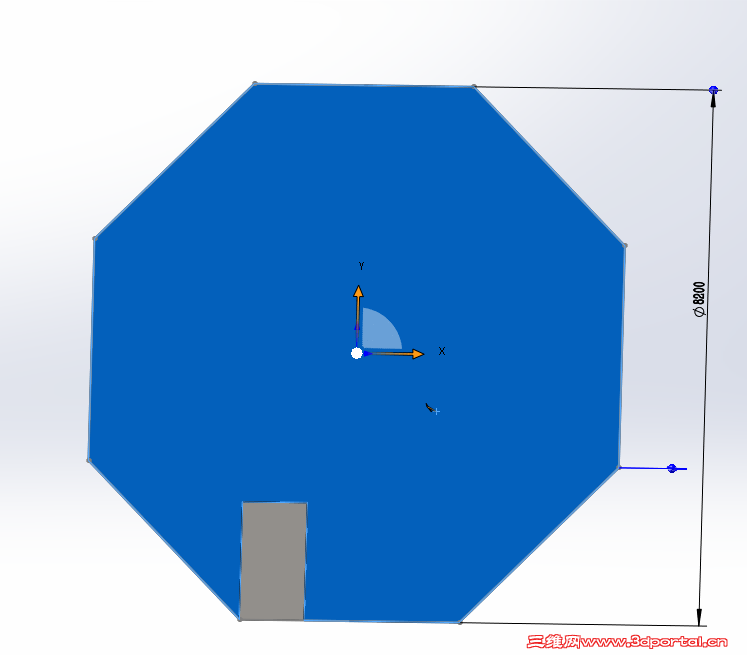

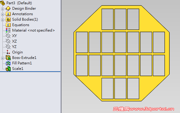

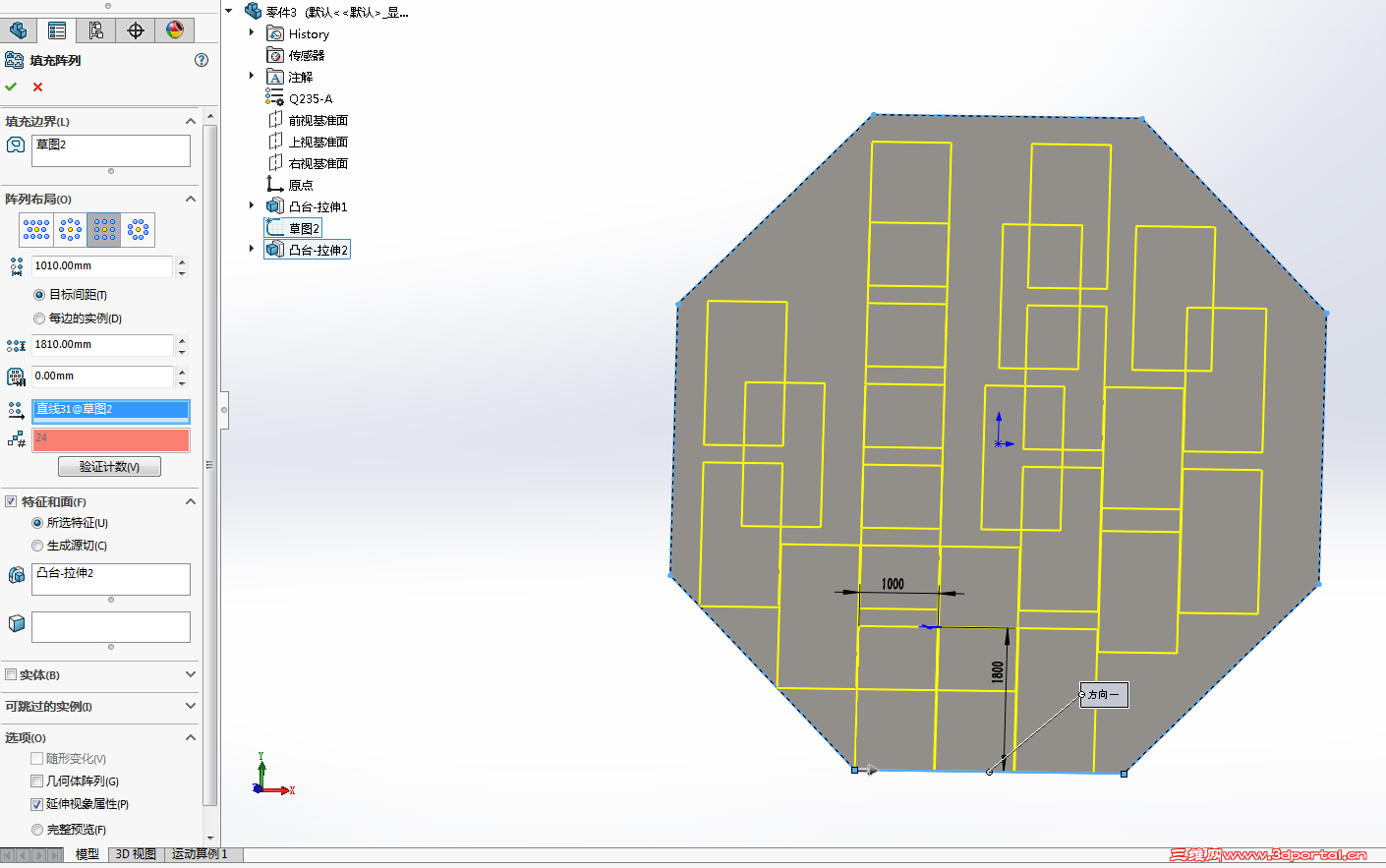

原来一直用填充阵列圆,感觉没出什么问题,今天想用矩形填充,整个人感觉就不好了,希望各位能帮忙看看如何搞?
( A+ _% S5 n" i$ D 111.png 222.png 333.png ( F! \6 `, @3 N# `; g3 H
  E% z0 q2 }8 K1 U9 ~( u& X4 M

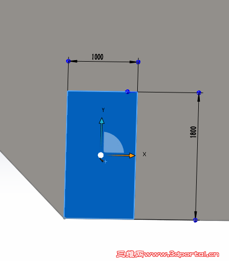

我在一个内切圆直径为8200的正八边形内生成一特征1800X1000(厚度不限),然后用随形阵列,
$ u+ b2 _0 a) _) |) Q, U, O我的想法是尽可能多的填满这个八边形,可是一直都填不满,而且有很多都干涉,因为我对随形阵列理解很肤浅,
( Y* T) O$ R9 o3 I! G/ I现请教各位该怎么办!!谢谢了!!; k. r7 {0 v. V0 }4 K4 T2 ~

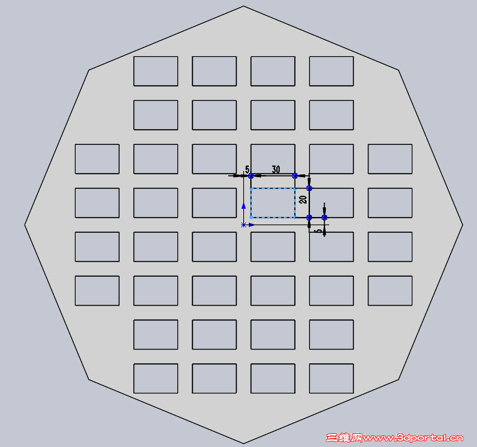

不懂如何把这个填满,但我觉得如果要设计出图,何必在乎画图的方式方法,算一下也是很简单的事。

画图确实是可以,下午已经按照你的样子弄完了,只是想如果非要用填充阵列来完成这个,
: |- F: q# m$ L3 A- e( E* Z或者说我有别的样式需要排,我应该怎么做呢?

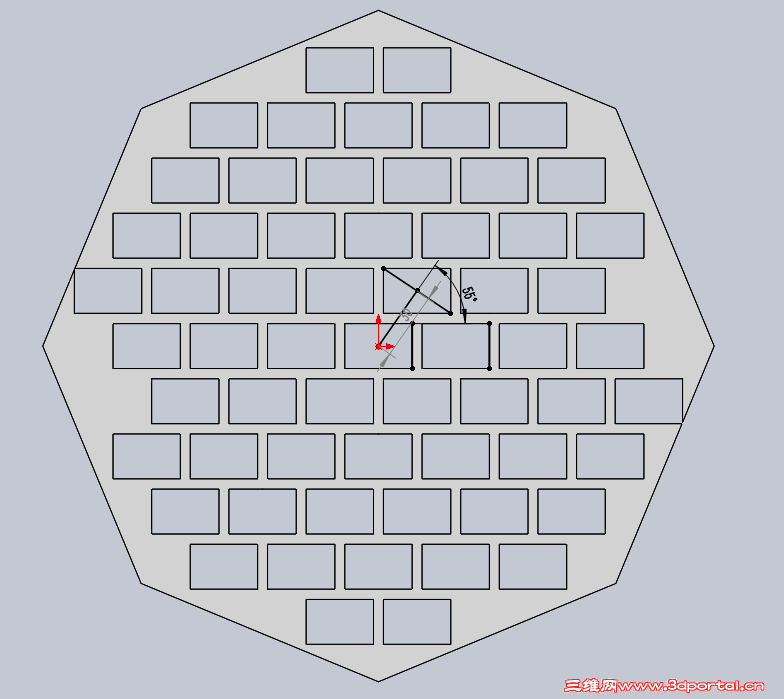

没看懂,能分享个源文件看看么?还有就是,为什么要这么样作?不能按正常步骤作么?; k' ]' h# g. A+ f; Q2 z

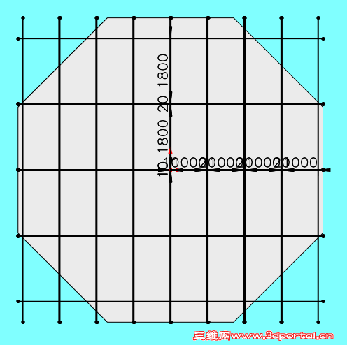

发表于 2016-4-26 08:46:25 | 显示全部楼层 来自: 中国台湾
本帖最后由 hero522 于 2016-4-26 08:49 编辑 6 _0 _8 S; i$ c0 ]  o# ~9 }
eastking1111 发表于 2016-4-25 14:06  l/ A; J& S( A- p) C
& D5 q- G+ ]' o5 B: L
A1.zip (128.75 KB, 下载次数: 16)

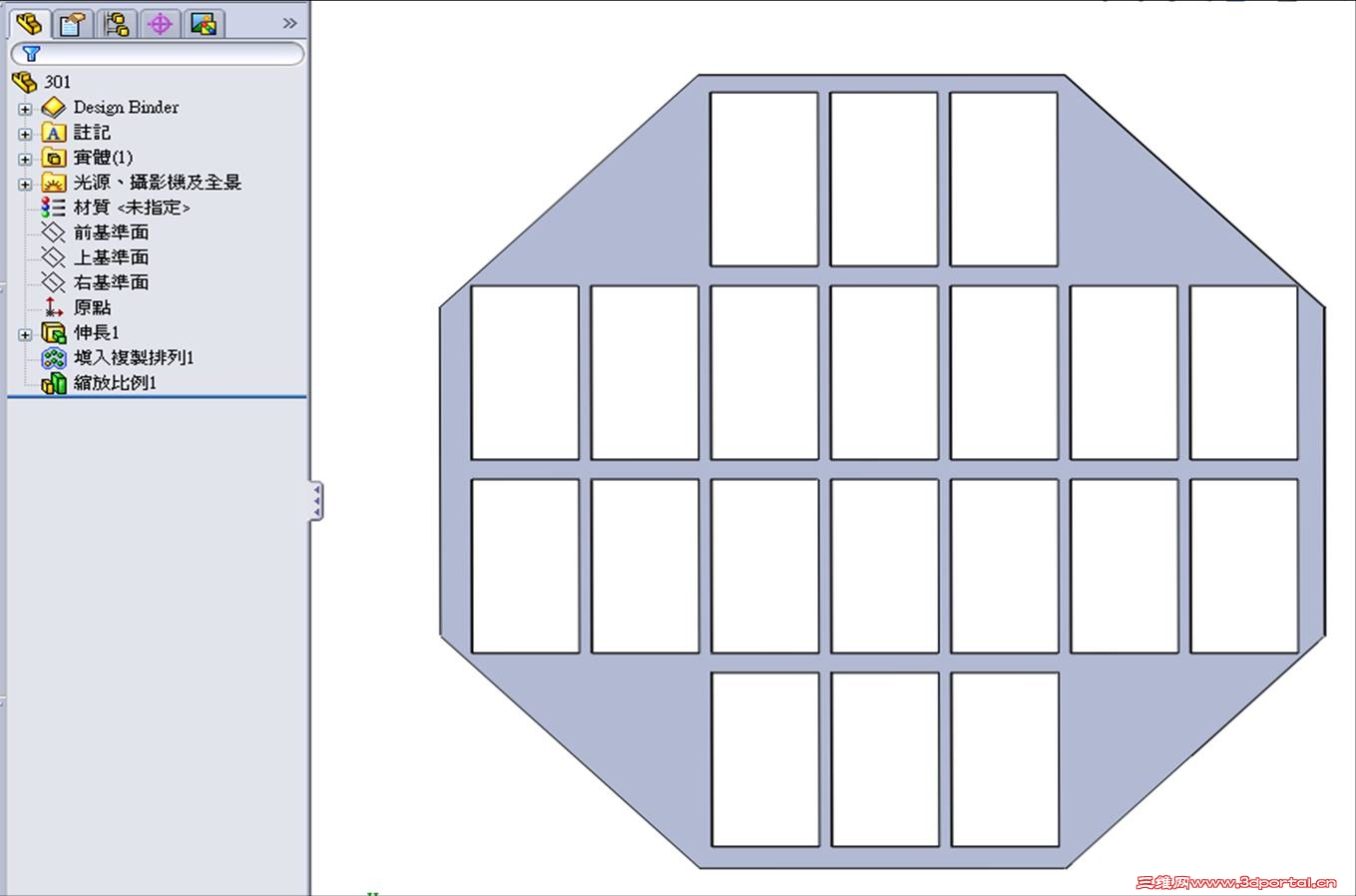

发表于 2016-4-26 09:49:51 | 显示全部楼层 来自: 中国台湾
hero522 发表于 2016-4-26 08:46( Y1 F5 Q7 \7 K' y0 {& Y8 C* ]* t0 g

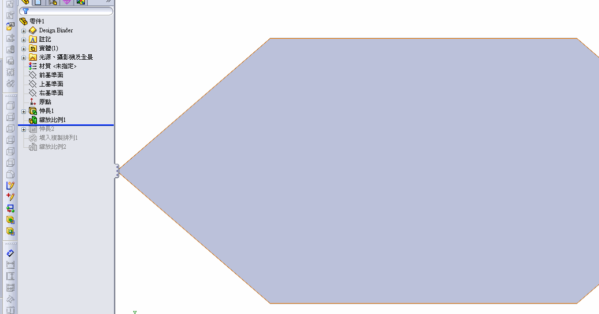

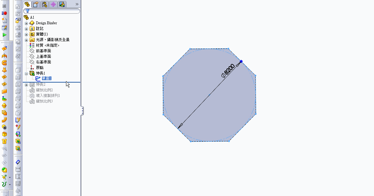

sw2008
, }  a! G. Z$ M) z6 M9 W- u
向英雄大學習,跟練一個~~
! {6 \3 l9 {: W. j$ M( p& K8 _( i6 H8 V) d8 X0 b! G
11.PNG - B" w& `" a9 Z" g
' l4 W/ }$ a" i& B# |
 楼主| 发表于 2016-4-26 11:35:06 | 显示全部楼层 来自: 中国四川绵阳
* u8 b5 L6 H$ j& ^9 l) Usw2008
% d# B5 Z7 W1 {/ |; o好像懂了,是否是填充阵列只能填充正方形?长方形不行?0 @+ O% F% C0 G" i2 ~' r
太感谢您了,又学到一招。

跟丹大學習3特徵) q+ F3 S1 P* l- i7 `
发表于 2016-4-26 14:35:27 | 显示全部楼层 来自: 中国广东肇庆
hero522 发表于 2016-4-26 08:461 I- a& G$ _- s, F
sw2008
. ^7 r% b& D/ n( K$ o- l英雄大好方法,学习了,这样做应该要计算一下初始位置吧。

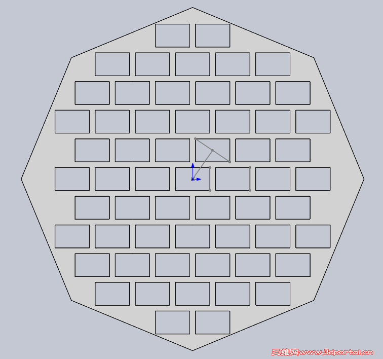

发表于 2016-4-29 09:47:03 | 显示全部楼层 来自: 中国江苏苏州
为什么不用线性阵列?
发表于 2016-4-29 09:52:38 | 显示全部楼层 来自: 中国台湾
tlptlp999 发表于 2016-4-29 09:47
9 n. Z8 B/ D( D为什么不用线性阵列?
% W+ B% m2 D1 R2 e0 u; }因為需要手動選取跳過的陣列
发表于 2016-4-29 10:38:17 | 显示全部楼层 来自: 中国江苏苏州
本帖最后由 tlptlp999 于 2016-4-29 10:41 编辑 8 W& ^; @* s, r9 y; w; g$ m
$ S6 _5 y/ M& w3 h. h8 Q
QQ图片20160429104103.png 这个随行,可以吗
 楼主| 发表于 2016-4-29 10:54:38 | 显示全部楼层 来自: 中国四川绵阳
tlptlp999 发表于 2016-4-29 10:383 P' {  U2 p4 {# {- C7 a( L
这个随行,可以吗
) R( D' q7 k0 }6 ?1 K- R: v4 w个人感觉还是麻烦,还是英雄的方法方便点
