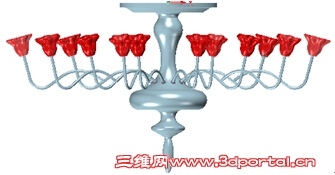

       经过了前面两篇文章的介绍,大家对如何使用三维CAD软件中望3D进行花瓣吊灯主体的设计都已经清晰明了了,那么在本篇中,我们将对剩余部分的三维CAD设计进行介绍。下面,我们来看看吊灯的点缀之处——花瓣灯罩的建模设计。

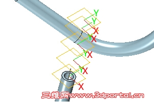

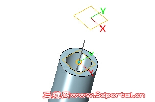

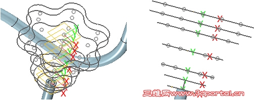

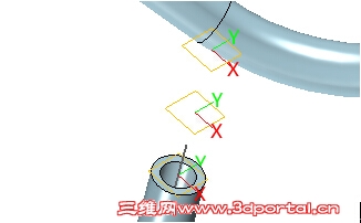

       第一步:创建工作平面
       隐藏支撑杆建模使用的“平面1”和“草图4”,使用“造型模块”下的“工作平面”命令,拾取延长10mm位置的端点,创建“平面2”,如图1所示。
图1 平面2

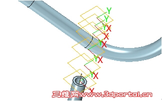

       以平面2偏移“10mm”,创建“平面3”(图2)。
图2 平面3
       以平面2偏移“20mm”,创建“平面4”(图3)。
图3 平面4

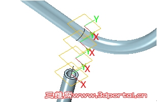

       以平面2偏移“30mm”,创建“平面5”(图4)。
图4 平面5
       以平面2偏移“35mm”,创建“平面6”(图5)。
图5 平面6
       以平面2偏移“40mm”,创建“平面7”(图6)。
图6 平面7
       第二步:创建草图
       以“平面7”为基准,创建如图7所示的草图,做到全约束,参数化可调,直径为“40mm”,复制草图。
图7 草图
       以“平面6”为基准,黏贴草图,做到全约束。然后再以“平面5”为基准,黏贴草图,做到全约束,直径修改为“32mm”,如图8所示。
图8 直径32mm的草图

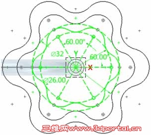

       以“平面4”为基准,黏贴草图,修改为通过两个圆来控制草图形状,做到全约束,直径修改为“32mm”和“26mm”(图9)。
图9 通过圆控制草图形状

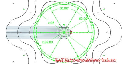

       以“平面3”为基准,复制上一步草图,做到全约束,直径修改为“28mm”和“26mm”(图10)。
图10 直径为28mm和26mm的草图

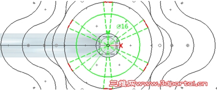

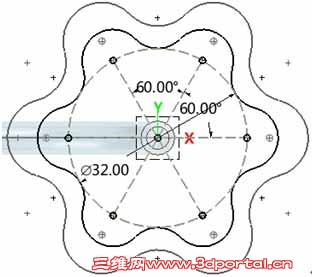

       以“平面2”为基准,绘制如图11的草图,一个整园分割成12段,做到全约束,直径为“16mm”,复制草图。
图11 直径为16mm的草图

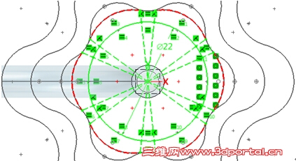

       显示“平面1”,以它为基准,黏贴草图,直径修改为“22mm”(图12)。
图12 直径为22mm的草图
       花瓣草图创建完毕后如图13所示,隐藏所以使用过的工作平面。
图13 隐藏工作平面

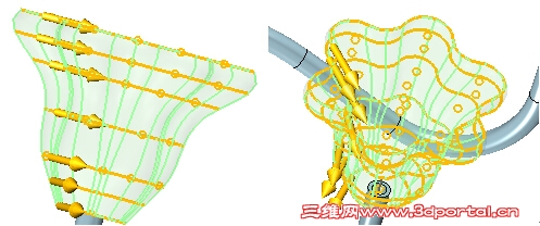

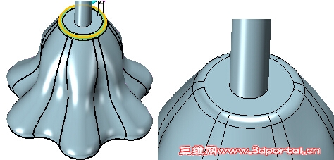

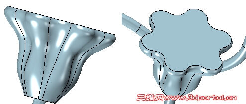

       使用“造型模块”下的“放样”命令,使用上面7个草图进行放样,单独成花瓣造型(图14),不和支撑杆进行布尔加运算。放样后效果如图15所示。
图14 花瓣造型
* D5 {% g' o* m. n
图15 放样效果

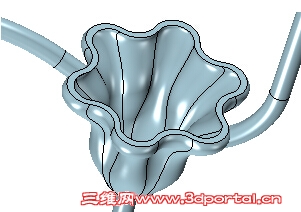

       使用“造型模块”下的“抽壳”命令,抽壳厚度为“-1.5mm”,顶部为开方面,如图16所示。
图16 抽壳

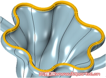

       对花瓣边缘两边进行倒圆角“0.75mm”,由于壁厚为“1.5mm”,所以等于对花瓣开口处进行了倒全圆的操作,效果如图18所示。
图18 花瓣边缘倒圆
       第六步:底部打孔

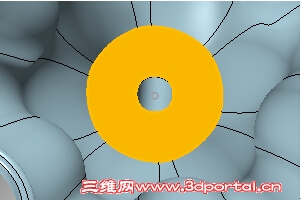

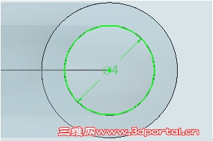

       隐藏支撑杆,显示工作“平面2”,和基于它做的那个草图,绘制直径为“4mm”的圆(图19)。
图19 直径为4mm的圆
       使用“造型模块”下的“拉伸”命令进行拉伸,做“减运算”打孔,完成后显示支撑杆,如图20。
图20 打孔效果

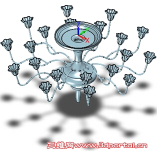

       完成了上面的花瓣造型设计,接下来就是根据吊灯的造型需要,进行阵列造型的操作了,具体步骤我们一起来看看:
       第一步:阵列花瓣
       使用“造型模块”下的“阵列”命令进行“圆形阵列”,数量为“10”,角度为“36”(图21),完成后如图22所示。
图21 圆形阵列界面
图22 花瓣阵列效果图
       第二步:阵列花瓣和支撑杆
       再次使用阵列命令,拾取一根支撑杆和一朵花瓣,如下图23设置尺寸,图24为效果图。
图23 圆形阵列界面
图24 效果图
       完成了阵列操作,我们可以看到,整个花瓣吊灯的造型设计基本上已经完成了,最后的步骤就是完善产品的美观度,下面我们来添加各个部件的颜色。
       首先是花瓣颜色,选择所有花瓣造型,赋予其“红色”,透明度为“60”(图25)。
图25 花瓣上色

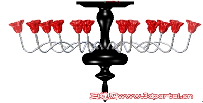

       然后再针对灯座和支撑杆造型进行上色,我们给灯座赋予“黑色”,支撑杆造型赋予视觉样式“铬”。这样,整个花瓣吊灯的设计就完成了,图26为最终效果图。
图26 花瓣吊灯效果图
