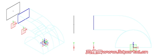

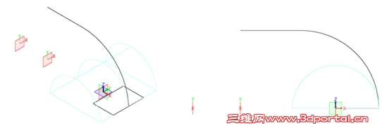

       第二步,建立如图3所示的草图与平面,并使用“扫掠”命令,完成如图4所示的建模操作。
图3 草图及平面效果
图4 扫掠建模效果

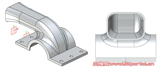

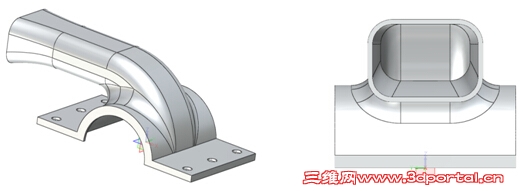

       第七步,打孔并镜像,完成最终排气管造型的建模设计。设计师也可以在完成造型后,结合整体需要对排气管进行相应的渲染,图10为最终的成品造型及渲染效果。
图10 排气管最终造型
