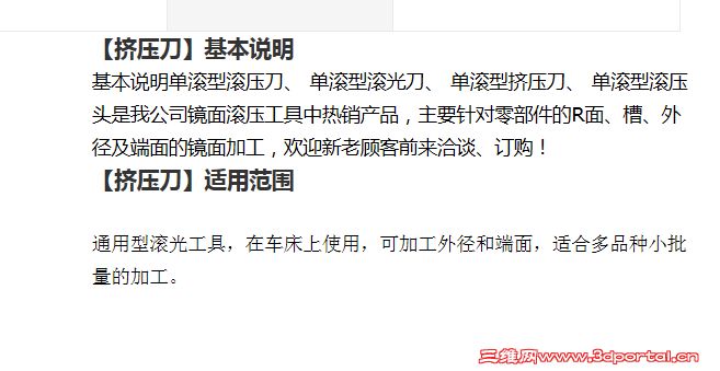

发表于 2016-5-20 22:30:28 | 显示全部楼层 来自: 中国陕西西安
mengfansheng 发表于 2016-5-20 13:52* ^% j; s; S5 O1 \
用什么挤压?
% w$ H7 ?* ^# f' [
这样的滚压刀你看行不行/ D4 V, f( Y+ Q) L; B/ ?, f
0 Q$ r3 M3 Y8 I: f  y) M. \4 d
& R+ O- A5 o" Y( L$ B7 s# o: I网址:http://www.wjw.cn/product/MBR090624131514136219/PRO121103082157593070.xhtml! m8 ^. u: g; `+ U1 b! A
发表于 2016-5-21 21:48:17 | 显示全部楼层 来自: 中国天津
我爱用acad 发表于 2016-5-20 22:30
% G: z  K5 E, d& K; `这样的滚压刀你看行不行
; G. k8 d: x( u! o, \  u" U8 I! }滚压才是正解,如果尺寸进度要求不高的话
 楼主| 发表于 2016-5-24 08:57:59 | 显示全部楼层 来自: 中国山东烟台
( \$ `; z! x( J2 r这样的滚压刀你看行不行
- E$ O4 \& Z8 Q+ y9 q这种滚压的滚柱直径都很大,我的是端面槽,宽度只有9个
