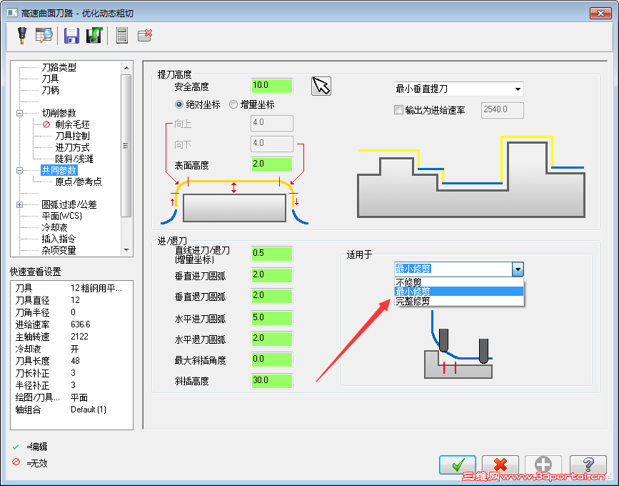

这地方我都不知道它到底有什么作用,改了和不改貌似有没有什么区别,欢迎大神踊跃发言讨论!

看下面那个图标,就是在边角直角之类的修剪,如果不修,会有抢刀容易弹刀,修了可以平滑过渡。

多谢指点!

这个很明显变化啊,注意观察
