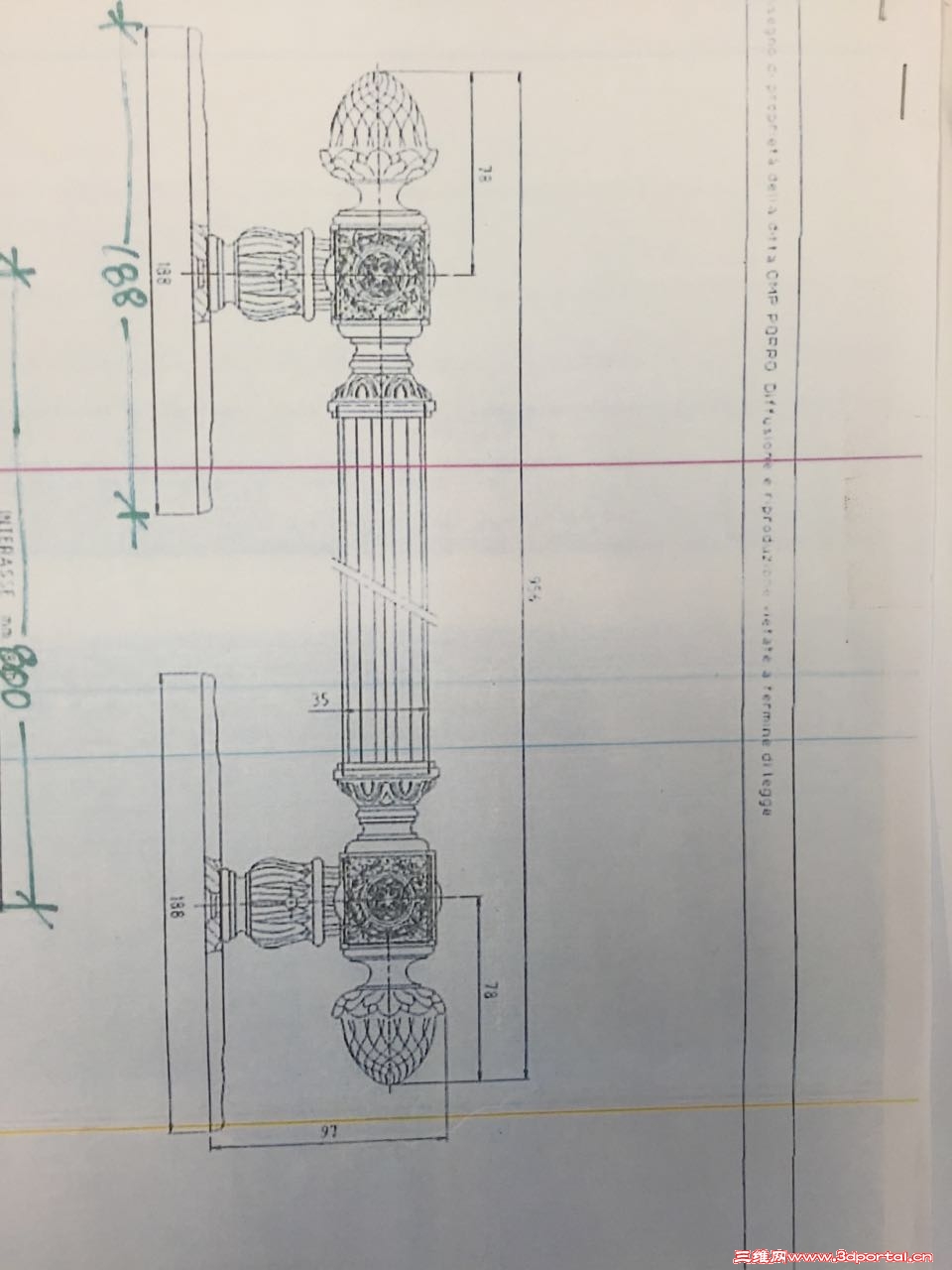

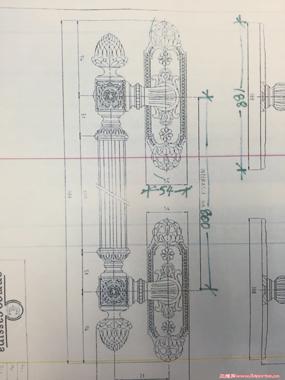

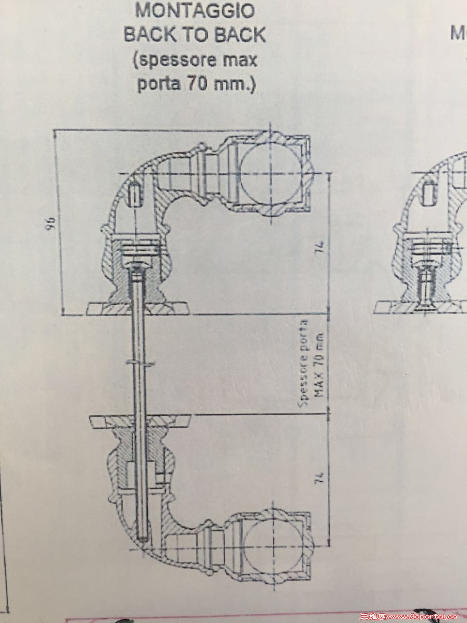

9 i: n6 [- t8 D" Q   IMG_3146.JPG IMG_3147.JPG IMG_3148.JPG 从来都没话画过这些东东无从下手  有谁能帮忙画个拉手   标出的尺寸要按图纸 其他大概像就可以了
, B2 n- S# R, R

9 p, I  E, w: P4 p花纹求其就得了  问题是要画出轮廓

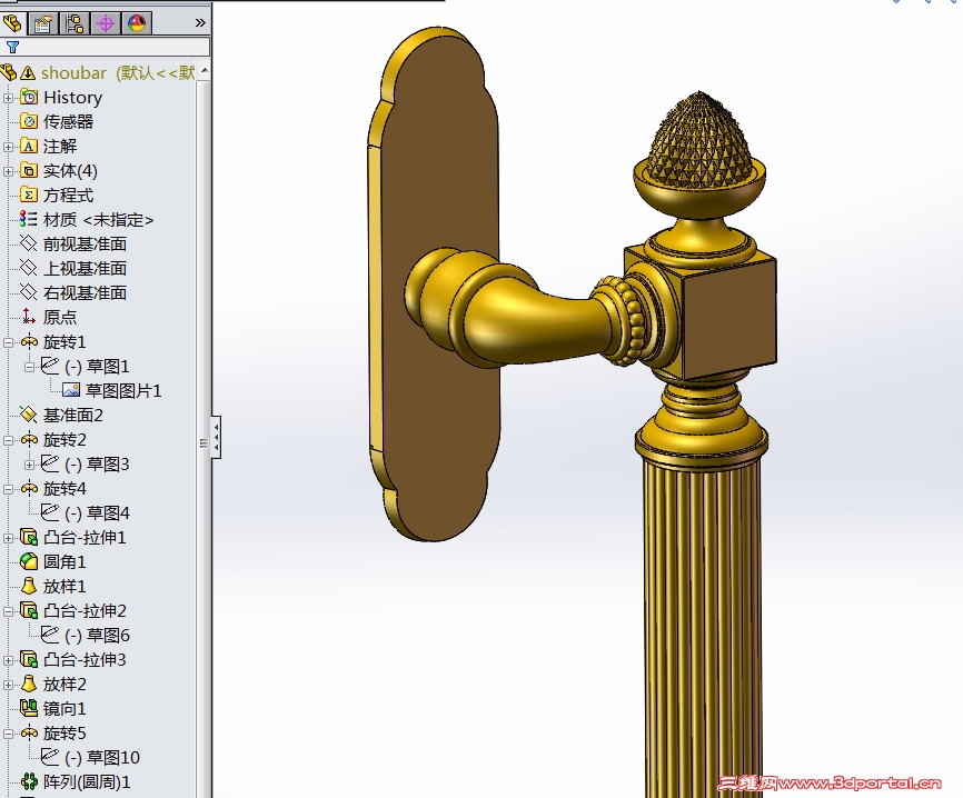

; @; }1 K$ Y+ S* c+ d$ |8 M 门把3.jpg , {1 T8 K% d& Z! i% v
3 a+ O) ~0 _# @6 k/ Y 门把5.jpg
  N2 D& w9 k! E' K; X# V( k 门把6.jpg 4 y! y) j- ^5 i+ L. d+ H- }. O

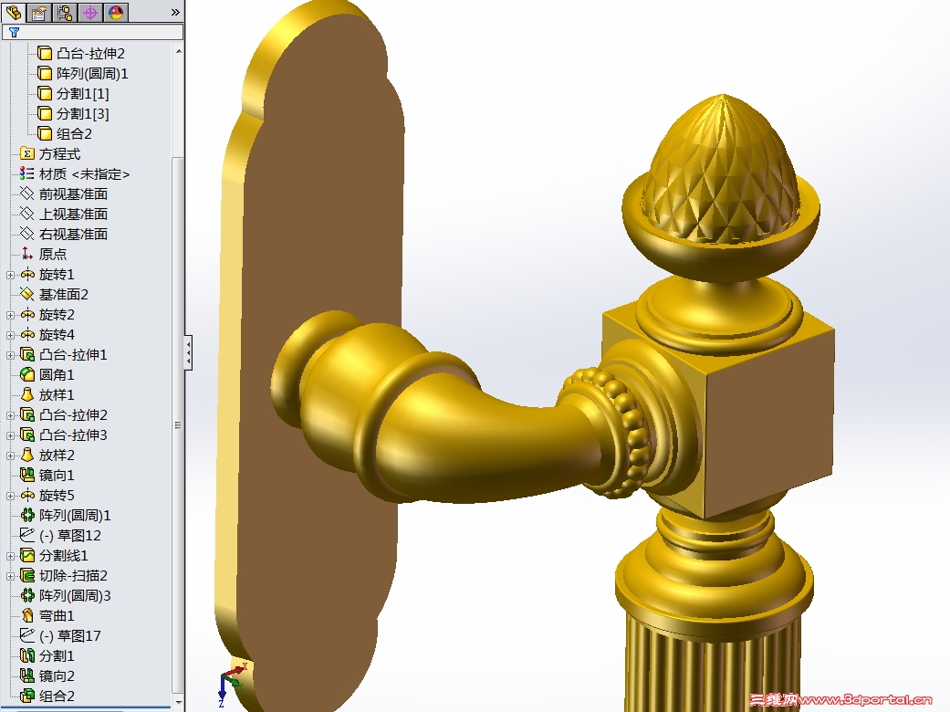

门把7.jpg % ~3 w1 a# U" n- m; P3 x! T
; k+ A1 ]' v1 L; OSW2015 shoubary.rar (703.59 KB, 下载次数: 128)
发表于 2016-4-27 10:05:24 | 显示全部楼层 来自: 中国广东肇庆
danilso 发表于 2016-4-27 09:16
- w/ [! M3 [, zSW2015
; B) a2 @9 C% _多谢大师分享,这次大师用纯实体,感到有些意外。

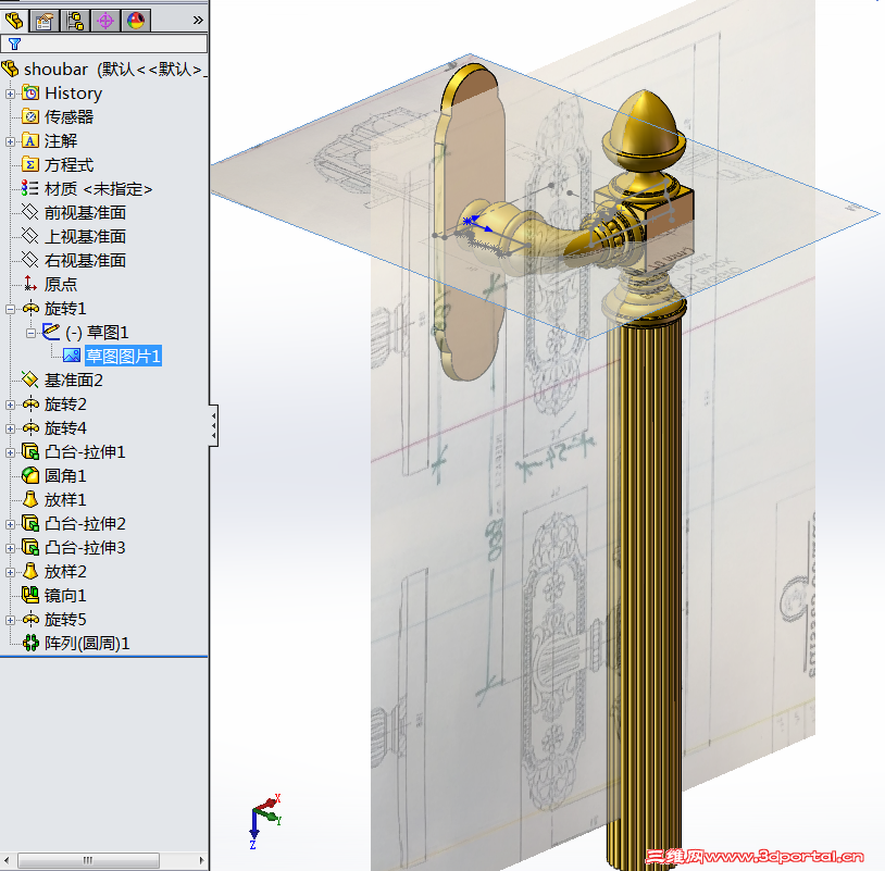

真是大神呀,可惜是15版的,我的打不开,不知大神那图片是怎么放进去了
