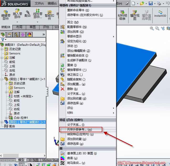

1,如下图所示的“列举外部参考”在右击快捷菜单中不显示。3 a& Y2 n# |5 X) k. o) b
在绘图区中右击引用了外部参考的零件,在快捷菜单中不
, N4 E% O0 `( y3 \& B% E- x显示“列举外部参考”选项,只有在设计树中找到零件
# y. O4 Q5 e' I后再右击,在快捷菜单中才显示“列举外部参考”功能,
- G6 f# _6 \! M有些不方便,经常要锁定及解锁外部参考。( i$ K4 r* N5 a) P8 k. N/ }2 U

2,正常的应该是在绘图区右击零件,在快捷菜单中也显示# z6 N( J* M! }$ }3 c3 X  j
“列举外部参考”选项,请问下各位是什么原因,有没有1 G+ f* F  M' N7 T5 g! f
办法可以设置好。。谢谢,用的是2015版。

点选零件快捷提示图标中有一个属性图标点击它就行
发表于 2016-4-24 21:13:43 | 显示全部楼层 来自: 中国山东青岛
右键树,是选取的整个模型,而你右键零件只能是选取一个面,不一样的。

) K! Z! j( O0 S9 V& P- @: F有时自己用2015版画的零件右键零件可以弹出“列举外部参考”选项,而其他格式导入进来的零件再修改,: K( O  I! F# L0 q, X  n
或者是低版本的零件打开的,在绘图区右键都没有,,只能在设计树种右键。
