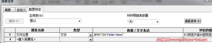

主题分类用于问题归类:
帮我看下,红色字体处错了,7 U* C0 {- B5 s% r. m: R! W; d
我想 调用当前的文件位置0 T6 F5 Z' h2 f' D1 C3 C

 楼主| 发表于 2016-4-25 15:04:32 | 显示全部楼层 来自: 中国安徽蚌埠
宏没有写完,我想在文件中新增加一个属性栏,叫文件位置,
7 O! \8 b  v; k" _: u! h' O用手输入的可以调用,改成宏的不行
+ z  `5 i4 O, k9 \- A, \/ Y/ @6 L* t; X9 c然后我只有最后的“\”到倒数第2的“\”之间的文字$ E9 J0 w4 U9 m8 v2 d) W; }

发表于 2016-4-25 20:30:28 | 显示全部楼层 来自: 中国浙江嘉兴
本帖最后由 ryouss 于 2016-4-25 20:35 编辑 , Q8 A/ e5 G: W) e  Q) i% w9 F
3 {, ?/ k: m3 R  c如下參考:
$ \% y6 g- Q9 f6 @# l
  1. '~~~~~~~~~~~~~~~~~~~~~~~~~~~~~~~~~~~~~~~~~~~~~~~~~~~~~~~2016/4/25  sc liang
    1 Q/ |1 {* r+ B6 F' ^9 H
  2. '
    " T  z& k5 k5 \7 Y4 ^( s
  3. '   宏 ---> 自訂屬性0 }5 o" |9 q3 V$ I" _# D
  4. '   功能:應用宏取得最後第二個""到最後""位置的路徑名稱,放置到自訂屬性欄# m* w9 k5 e' i& H8 V8 k; I+ Y
  5. '7 t$ q) ]6 e- x$ `6 B+ q
  6. '~~~~~~~~~~~~~~~~~~~~~~~~~~~~~~~~~~~~~~~~~~~~~~~~~~~~~~~~~~~~~~~~~~~~~~~~~~~4 _2 T/ |& O+ w8 x

  16. Path_Name = swModel.GetPathName '取得目前零件的路徑及名稱
    8 Z7 d# C& S( v, N. O
  17. P1 = InStrRev(Path_Name, "", , 1) '取得最後""的位置
    2 U, S" E7 \- K* f2 `% x
  18. P2 = InStrRev(Path_Name, "", P1 - 1, 1) '取得最後第二個""的位置3 @, Q/ {8 R& z; d! W
  19. Path_Name = Mid(Path_Name, P2 + 1, P1 - P2 - 1) '取得目前零件的所在路徑9 o3 F0 g& C' B: n1 ^) g2 @7 _9 b
  20. retval = swModel.DeleteCustomInfo("文件位置") '刪除欄# C! a" ?. J6 e/ R, w5 v
  21. retval = swModel.AddCustomInfo3("", "文件位置", swCustomInfoText, Path_Name) '寫入路徑位置
