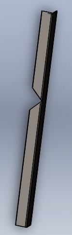

我在网上找了一些资料,都是拿板金做的,没有直接用自带标准件库里角钢型材折弯的,这角钢开了一个口子后,怎么折弯呢? QQ截图20160426124852.png , O( z2 m/ V; r! E
 楼主| 发表于 2016-4-26 13:10:21 | 显示全部楼层 来自: 中国江苏苏州
折弯后要能展开,让车间下料

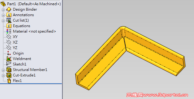

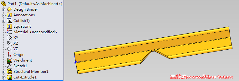

建議還是用鈑金做吧…用角鋼也不是不行,模擬一下是沒問題的,就是折彎後的尺寸…

发表于 2016-4-26 13:58:42 | 显示全部楼层 来自: 中国台湾
不是在圖片上了嗎?彎曲特徵

发表于 2016-7-6 22:42:52 | 显示全部楼层 来自: 中国台湾
Atropos′ 发表于 2016-7-6 18:58- B1 R; {, B  c1 `7 Q
再说,角铁那么硬,咋折啊,还得上折弯机么。。。
+ p) S6 u3 r- L# C非也!折彎才是用角鋼製做腳架最常用的方式。
+ `% `. e: ~* _" T. Z做法就是如我樓上的圖那樣:切角,然後直接折彎,不用上折彎機。
, g$ m0 G. k; z! H9 T- r這樣的做法,好處是不用經過焊接工序,而且相當快速!
