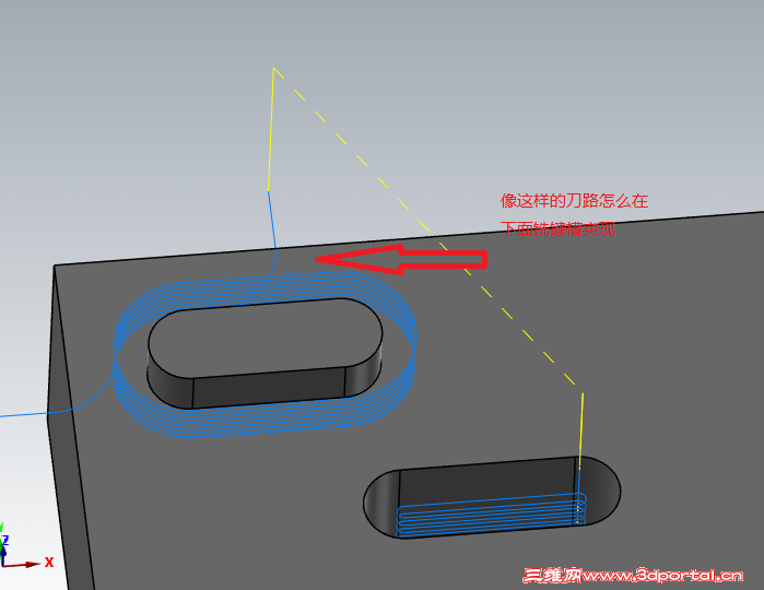

铣键槽的时候,怎么实现像2D外形铣的斜插,就是铣一圈下降一个固定深度,然后槽底补平。中间过程不提刀。

在外形铣削类型中选择斜插,斜插方式中选择深度,并设置你想要的斜插深度,勾选在最终深度补平,必要的话开启进退刀以保证提刀时不伤及侧边。

你也可以直接用外形斜插下去嘛。

谢谢 ,可以用外形铣,把补正方向改下就可以铣里面了
