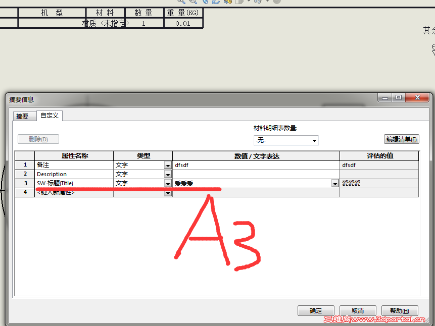

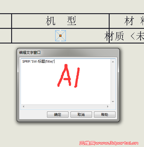

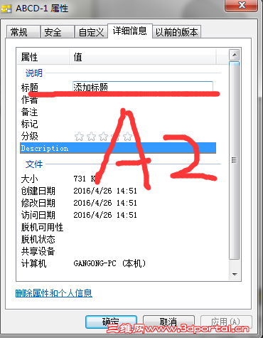

如图,怎么将A1、A2、A3三者的属性连接在一起???现在A1和A2已经连接上了,大神们,求教

谢谢,不过这个我也会,只是我现在没办法把A1.A2.A3关系在一起,我理想是A1,A2,A3改变任意其中一个,其他两个也跟着改变

* B7 U' I  A/ L2 |8 y( rA3是工程图属性。工程图属性要反写到零件里,目前好像只能在PDM里实现。
) F9 ~" U% c7 V/ q0 E当然,可以通过宏高手的开发也能实现,不过我不会。

4 n. P0 Q5 {+ ]$ W但是属性栏里面的Description属性是关系在一起的,其他的就死活不行....郁闷
