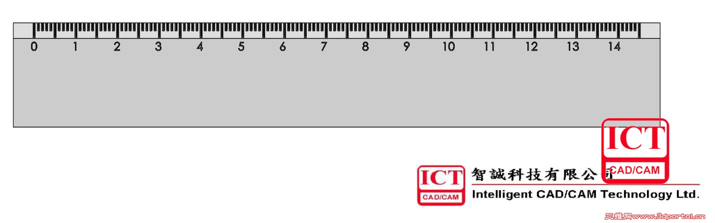

; w/ p4 U/ I, m; P" \* S# F" B数字递增阵列是让特征在阵列的过程中让草图中的文本(数字)发生变化的过程。在设计中常见的有三种形式,线性阵列、圆周阵列和在圆柱面上的阵列,分别对应的典型实例为:直尺刻度数字,钟表面上数字以及千分尺上的刻度数字.

( Y$ c# N% W1 |. G一、        数字递增线性阵列

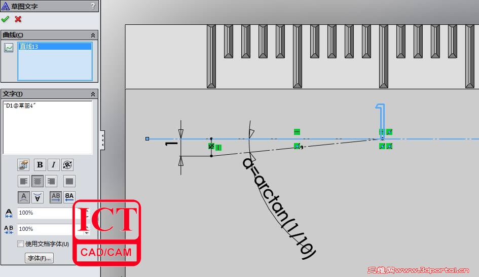

: F. u: Y! M& K5 v7 A6 @7 \1.        三角函数法
& b/ I2 ^4 n; R( E: ~如图1,做好的直尺模型4 k% M6 U$ Q5 H/ n5 L
1.jpg ; Z, O' |7 A, X

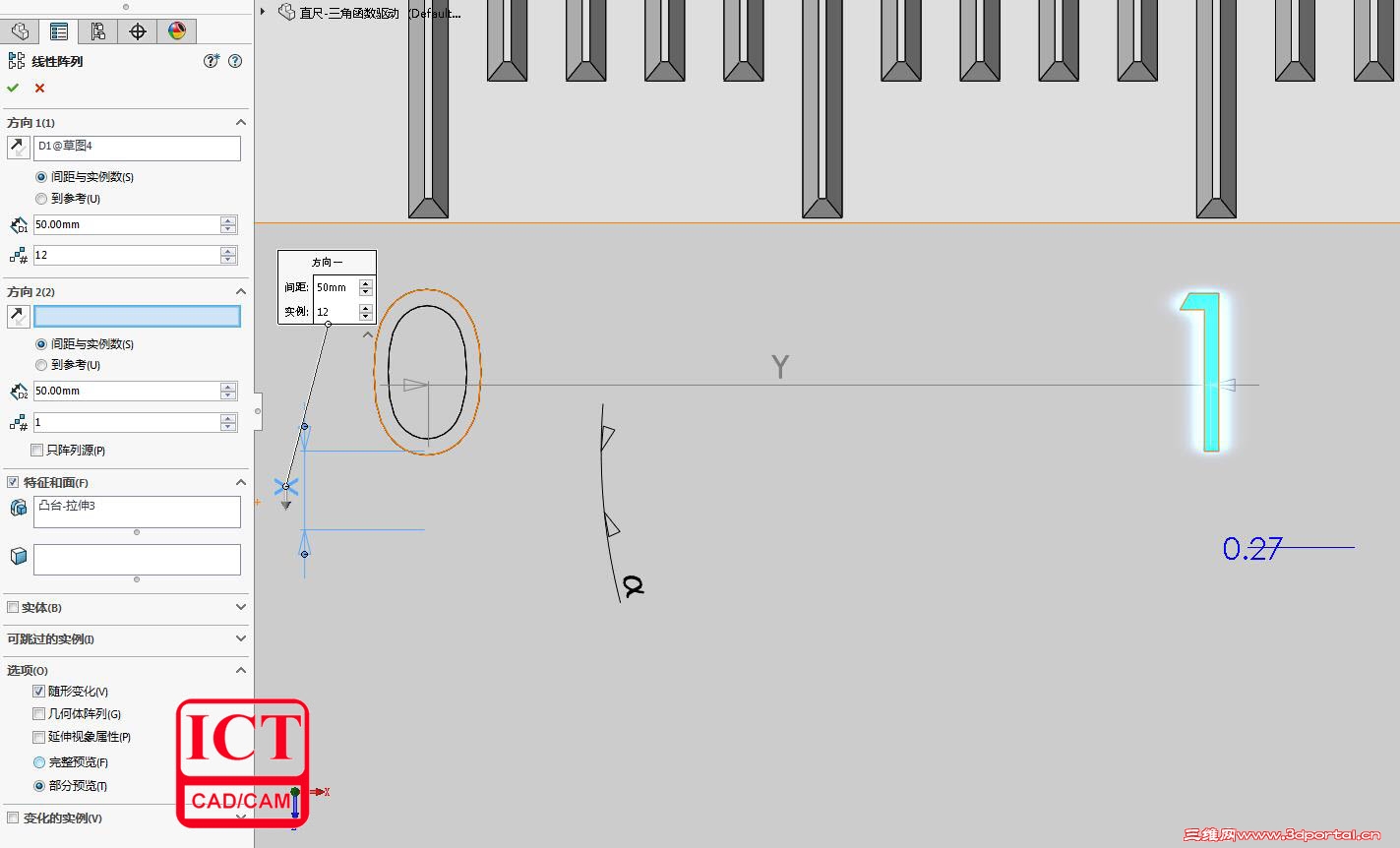

首先,我们以直尺为例,在创建好的直尺模型上创建数字草图及拉伸特征

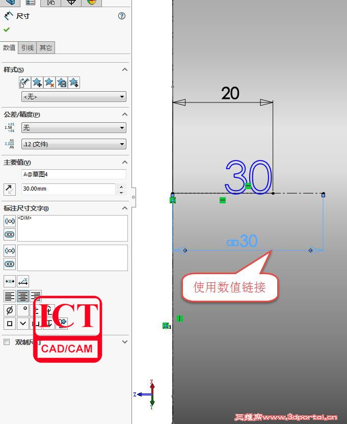

' {* w+ p) e5 [此处需要注意的是,我们输入的数字是通过链接到尺寸值完成(双引号+草图名称)。文字的位置控制由三角形控制。如图2示。' k- v2 p" w7 U9 c+ D( b1 O1 q: l0 \
说明:三角形的边长不能为0,所以这个方法需要单独创建0这个位置
2 Z: d$ I/ V+ C# Q! _ 2.jpg 8 Z1 c* ?8 O1 s4 x  L

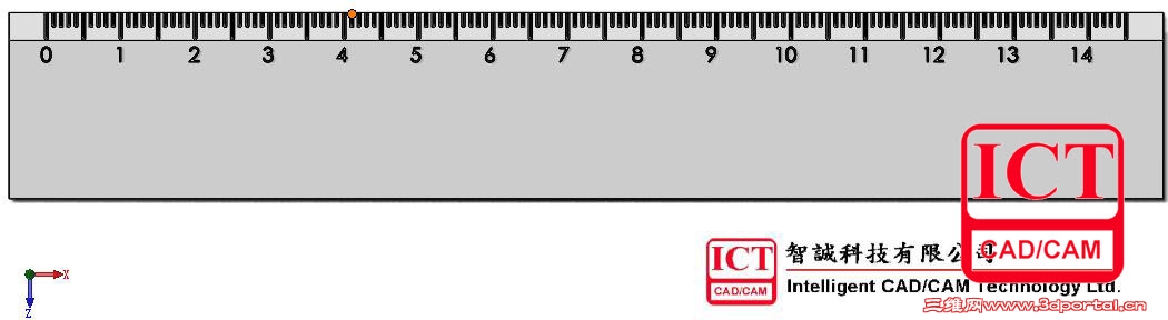

然后双击数字的拉伸特征显示该特征的草图,之后使用线性阵列的命令# v) T8 U/ V$ B4 M8 M' m; M4 p5 \
具体如图3所示
" O$ X# p2 S% @7 m①        阵列方向选择控制文本变化的尺寸(目的:此操作可以控制尺寸值个根据设定的增量变化)
% w/ D# B. O- ?②        在选项中勾选随形变化(目的:上述操作让尺寸发生变化,此操作控制阵列的特征随矩形轮廓发生变化). ?' F: X0 |0 I' \9 P
3.jpg $ E6 v; ~7 l( q
③        点击完整预览可观看最终效果,确认完成此阵列

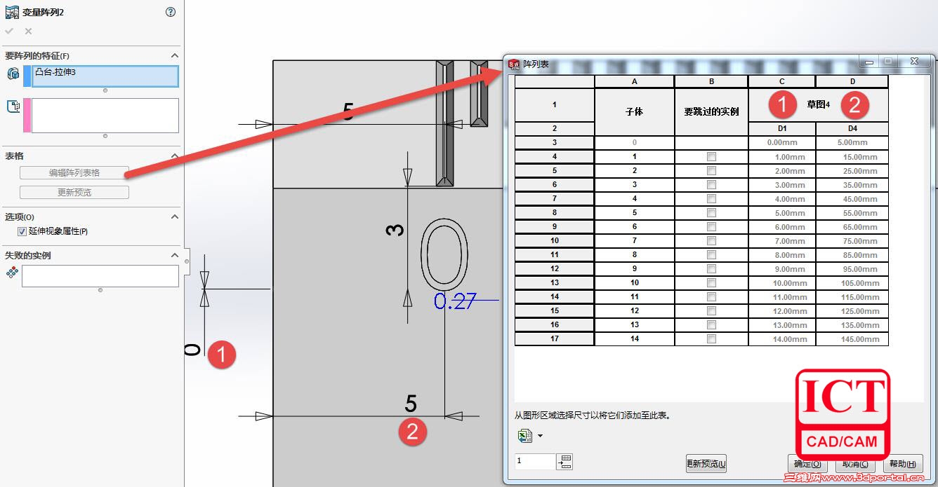

2.        变量阵列法

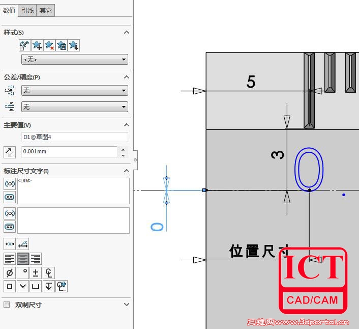

1 P# S6 d% X. ~! H与数学方法一样,需要将文本链接到草图中的尺寸值,使用变量阵列时,将对草图的要求变得简单,只需要再添加一个可控制位置变化的尺寸即可,如图4示' a" c/ i# |. D: Z* K
①        尺寸0控制文本变化
. F$ G* ?" f* E# [+ K②        位置尺寸控制位置
% s9 c7 k! @& {7 v9 p& N$ K③        完成草图并创建拉伸特征,然后使用变量阵列2 P) r- p0 R3 y  ^8 F8 T
④        打开表格编辑器后在图形显示界面选择0和位置尺寸作为变量,并根据要求编辑阵列表格,完成后可更新预览观看效果。! R! K* s  ?$ W
7 d+ h; x, q6 ~/ W0 m
. b$ I) l5 s% @% S 6.jpg 1 k$ \+ _- S+ Q# y

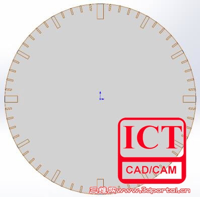

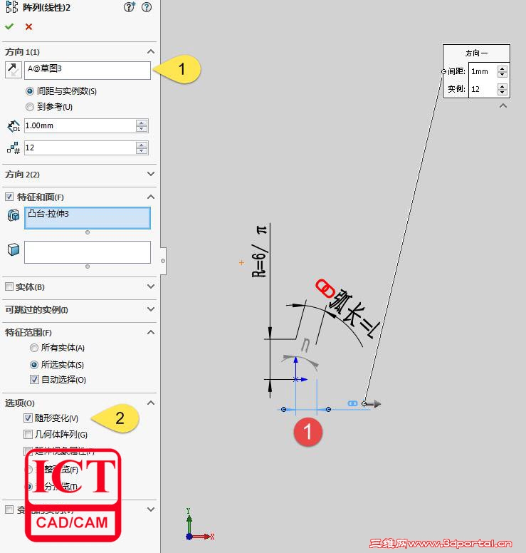

二、        圆周阵列: `# s" r. H5 O+ T" r
1.        数学方法4 t) m3 J% v. p+ P! C2 {  f
首先完成表面和刻度创建
; i+ H) u- Y3 Z( _7 i" J

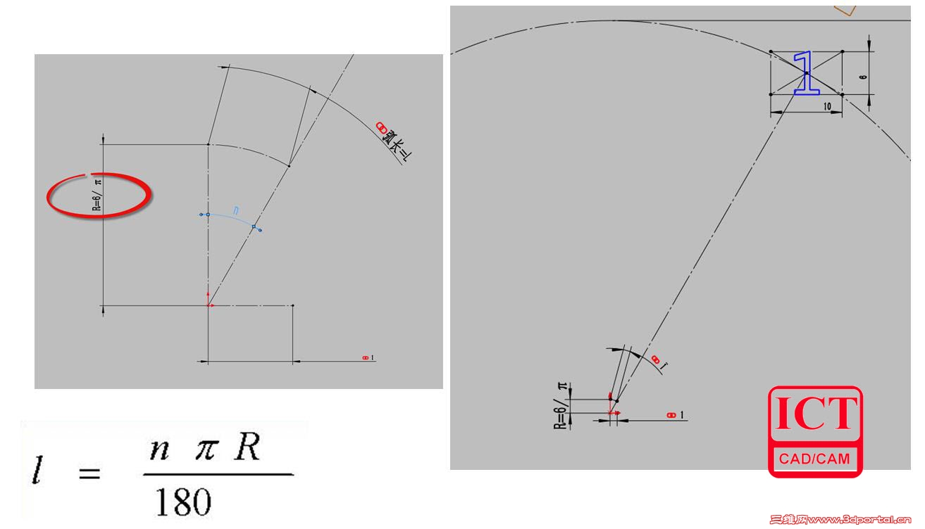

! k" n+ }. h$ b0 N然后,按照如图所示创建草图,这里需要介绍一个弧长与角度和半径的公式。: `1 s9 |! e3 i+ L. v' `, f6 i1 |
根据公式定义草图中半径、弧长,文本数值链接
1 ^: G$ w( U# T3 A* c(说明:为弧长和驱动文本值的线段长度进行数值链接
' _  o7 F- ?. y6 Q. c: _. v目的:当表盘上的数字增加1时角度增加30度,从而完成1-12的数字递增). y, r6 b7 j( m; V/ g! O4 W
' M$ t9 u# W8 ~! M, @4 {, b, w& Y3 X8 I2 e
最后,仍然使用线性阵列,选择需要变化的值为阵列方向,再选择随形阵列使被阵列的特征按照圆盘(或者椭圆盘面)均布排列。
7 O3 ^: w0 v/ I说明:当弧长为12时,角度为360°,SOLIDWORKS对0°和360°傻傻分不清楚,所以用此法进行阵列时,如果阵列中12这个实例无法正常显示,那么变量值需要稍作调整用1.001来代替初始值1,效果完全一样。- g; o* U; t% h+ C8 ?
! G# m4 T# ]+ G6 v) a7 X- c

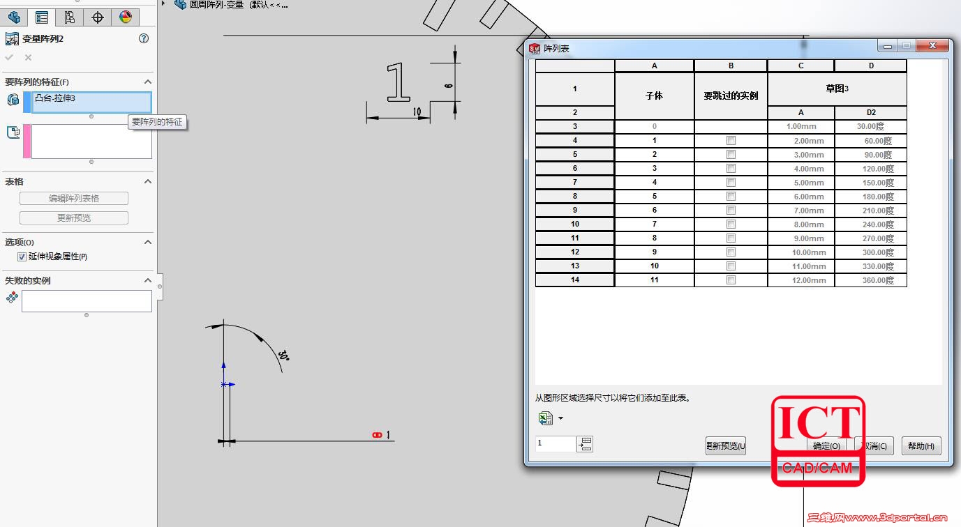

  n, l8 E  W" C0 K; P$ k/ b; G2.        变量阵列法( T! Z/ v2 I( X1 p& u
同样的使用变量阵列时,只需要定义数值变化的驱动尺寸和控制位置的尺寸作为变量,通过控制变量来完成需要的数值递增和位置变化。
: ~3 G; m2 `  I/ z(说明:0°和360°无法准确识别,所以360度需要稍作调整,如减去0.001显示仍然是360°,但是可以成功完成阵列)1 I3 H, b. R2 u+ u3 V" Y

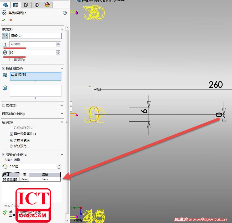

1.        圆周阵列+变化的实例
0 l5 L( n) C3 s2 i/ w对于圆柱面的数字递增阵列,可以使用圆周阵列中变化的实例,利用一个尺寸来控制文本数值的变化。在阵列中定义其位置与实例数即可。8 l: g: o8 O! H# l, R0 d5 Q) p$ Y4 T3 C
' e7 y7 L  C/ y$ Z6 ^; f) p% R, f5 Y2 ^# _8 m

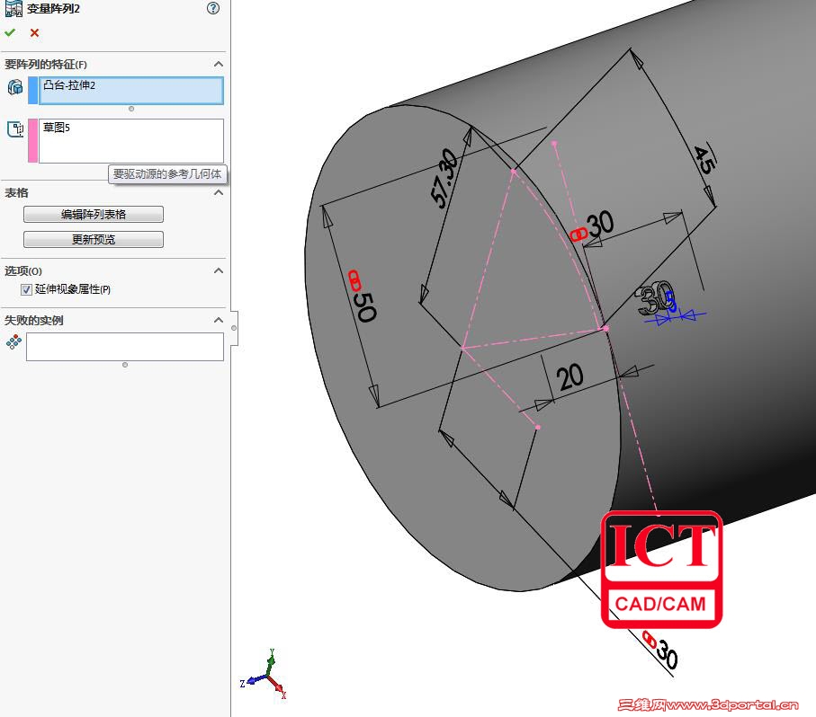

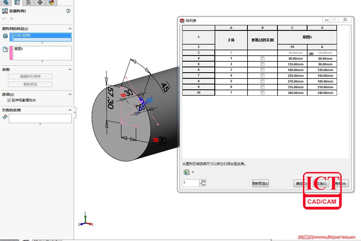

( I1 k% `! Q$ @3 S& n- {+ {* ]2.        变量阵列
, q0 x( X+ W% K圆柱面上的数字递增阵列与前述两种不同,空间位置的变化将需要使用“要驱动源的参考几何体命令”。如图
4 F3 a3 {% u& O

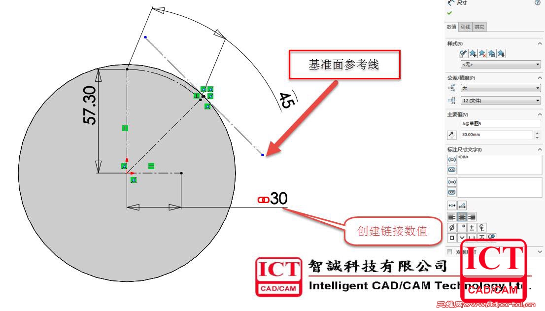

( \; }% ^2 M/ I* R; z在使用这个命令之前,需要为数字特征创建一个草图基准平面,与圆周阵列-变量方法相同,定义基准面的位置。并完成基准面的创建。(如图所示)/ N- R2 [% q0 E/ ?2 {8 x
之后在基准面上创建文本草图,完成数值链接。再使用变量阵列选择数字特征,在要驱动源的参考几何体中选择基准面的参考草图。如图所示
# D" i4 T- t, m8 p8 M, K根据需求选择与文本链接的尺寸和控制草图基准面圆周变化的尺寸
9 k# C  W1 i8 t" i9 H2 E 13.jpg 6 h) Z5 a  }! ]7 l/ u+ z4 s
) x6 _+ Y; A$ ?5 \7 O  ~) w( K! l' j 14.jpg ! N# [/ M* S+ F+ f, d
