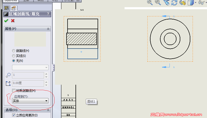

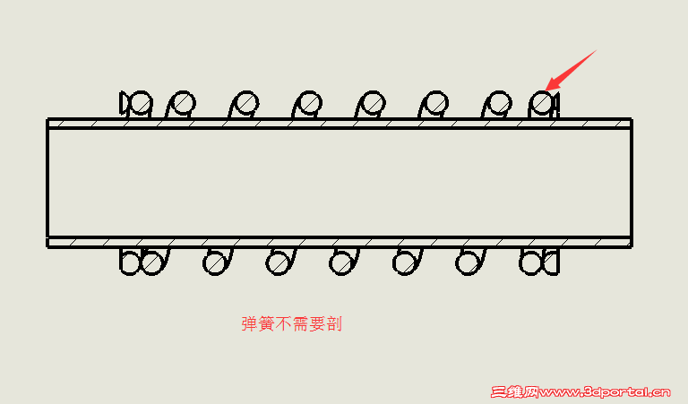

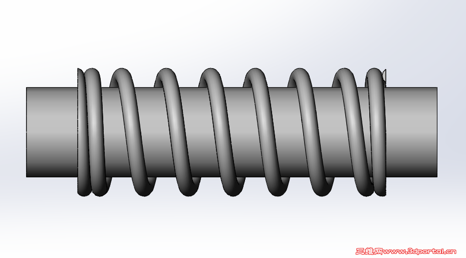

多实体零件在出工程图时,剖视图可以指定实体吗?比如:6 R2 n2 D. m* g. o$ Z( E
' H: ]7 `1 I3 S( _
0001.png * n1 j% ~% T( a. n) m1 [
00002.png   v' i. T  i0 X1 [$ o+ s. z" n& G
这个弹簧不需要剖,只要剖内管,这样可以实现吗?& w# q: N" G0 \5 Y. O2 k& K7 y
我想过用配置,但是用配置在打剖面线的时候连弹簧也会一起打剖面线,不是很方便* O5 P. l6 H, D# h
请问还有其他办法吗3 O6 I7 [, k6 F; T

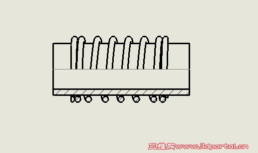

! T: `5 R1 Q9 a" d8 P# T/ q. z倒是可以这样

" N/ j+ J3 q# j' w8 w谢谢回复,看来只能这样了

剖面范围里不能指定吗?没注意,只注意过装配体里的是可以的。

可以把剖面线选择无% D8 e' c2 x% U& \
