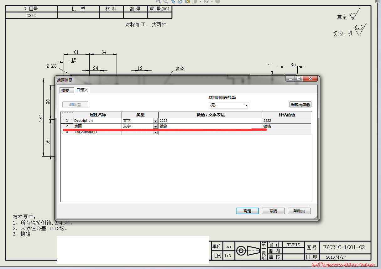

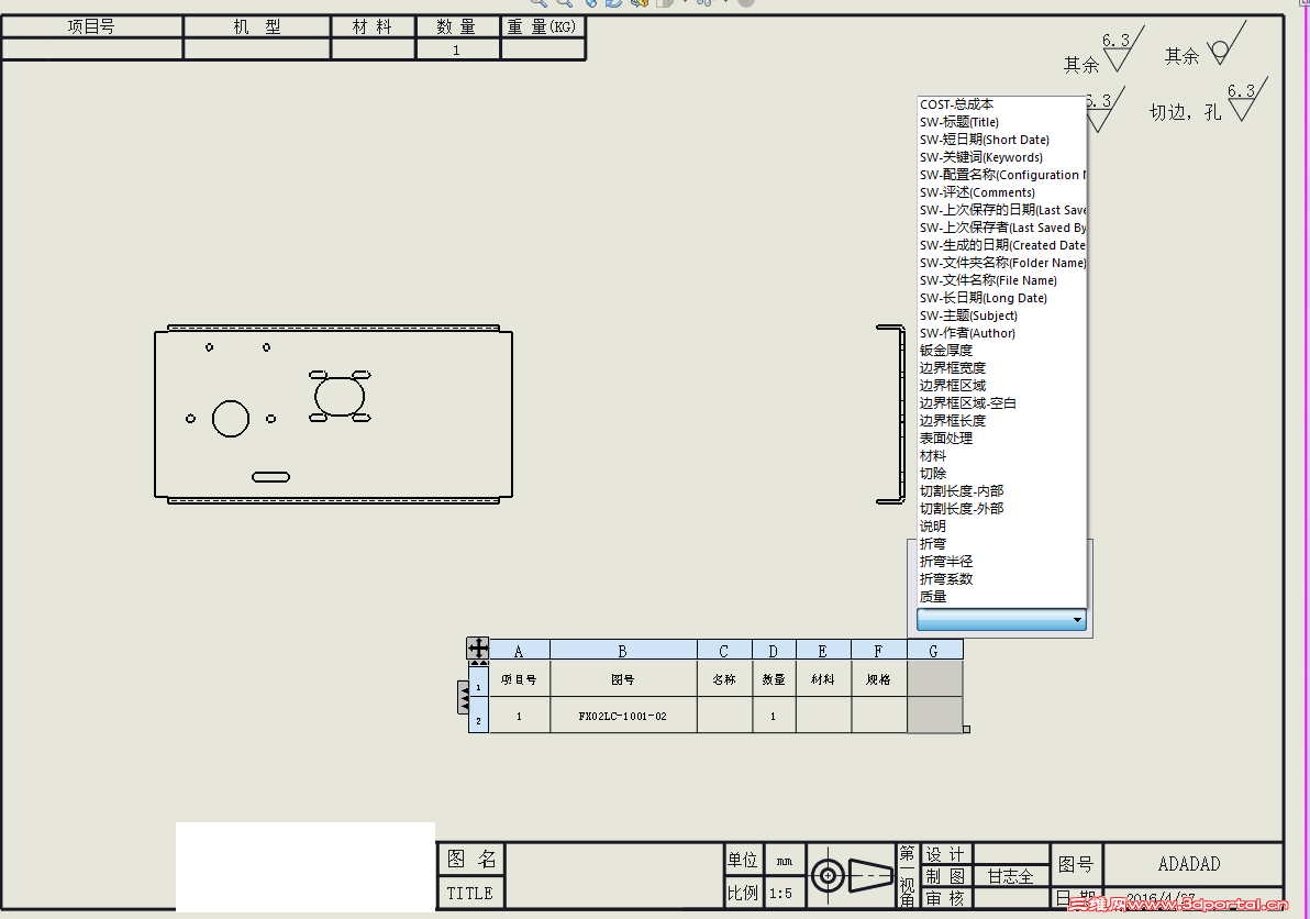

真不好意思,再发个问题请教大神们,最近要完善公司的模版0 T8 M% M' P7 g/ H
问题是:我之前的做法是:在零件空间填写表面处理属性,然后可以在装配体工程图里面修改,这个是没问题
# T# V' ^1 A9 |/ D: [2 i) G但是上面方法比较麻烦,现在我想在工程图空间里面填写表面处理属性,然后可以在装配体工程图里面修改,但是问题就是装配体工程图里面找不到工程图属性名称,连接不上,有办法吗?% A9 g, _( y' p7 m. m

属性设置在零件上(*.sldprt)) S4 x4 _. Z" u: X$ P" T# P" ]/ c
建立装配图,在建立工程图,才可以看见属性

属性建立在工程图里面可以吗?可以的话就方便很多了

表格的连接都是在零件上,不连接工程图。
4 u/ i' ^& @' k9 C8 t  Y比方说你可以删除零件工程图,装配图还正常. f+ F6 Q( M* e( P
但是你不能删除零件。

子与父的关系?嗯......谢谢
