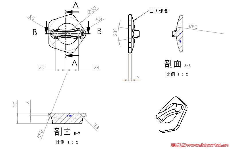

, G, X( |. t! J" @' z4 ]這是豬大的教程,有興趣練習了.
" Y& x. p) p0 B& o1 y% d

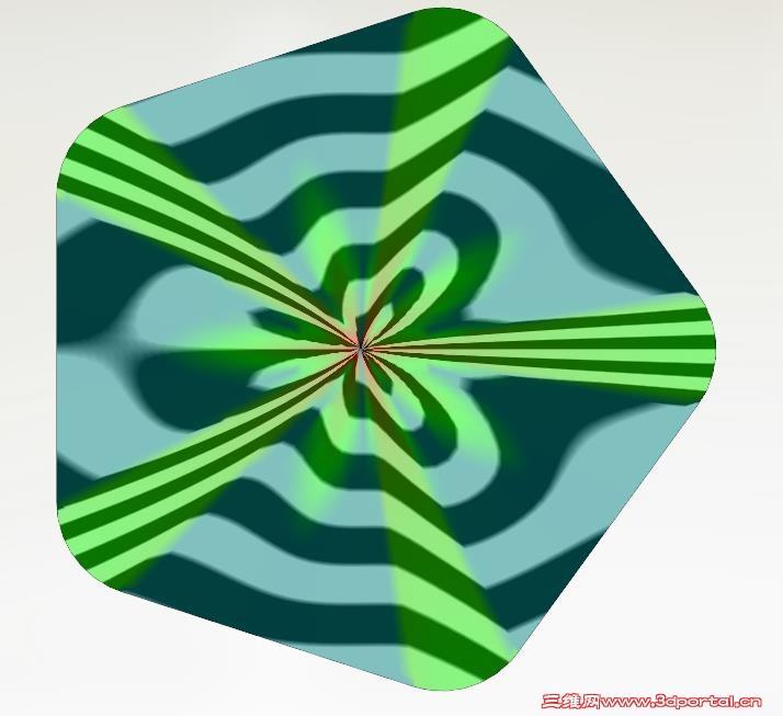

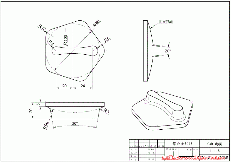

4 L2 r7 i1 L) j% `8 x如工程圖,若是正確的五角球面五角邊緣理論上是成波形狀,0 A0 w+ _$ t% O( [
- [  |9 Y$ ~4 n0 W  ]( l
為符合工程圖五角邊緣為直線,勢必做成部分曲面成近似球面了!3 ~6 ^; m5 \# a, S3 h
2 |1 }, U% U. {+ c$ f, v- \& _- T
4 _/ r- E( e% \- t& m% q0 {工程圖, Q* ~, H; O9 q% g: B0 P" B
建模練習.png & e& b! g  g4 ~3 E  u1 L) u& Q, m6 }
& @) y+ a+ b2 K3 b5 ~

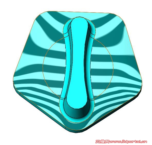

; {' C$ Y0 P* l" R  W9 y$ X0 \正確的五角球面
$ A1 M" H$ z: F- E$ d$ o5 I, R, v: p/ w4 j
5 h3 E+ T5 e& Y2 T" F2 @! |2 ]' f, T  h7 ~
豬大的教程(稍有不同)8 V- {9 H2 A: E) _) N
2.png 2 T( ~; N0 v$ j' Q* K
- Z9 t" U: Y( ]& n
; j! i/ H1 g& w) s

看工程图,难点应该是那个R90.

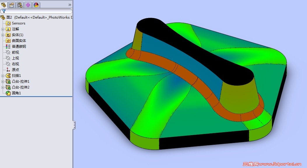

发表于 2016-4-27 11:49:03 | 显示全部楼层 来自: 中国浙江杭州
不靠谱的江静 + 3 练习
发表于 2016-4-27 11:49:50 | 显示全部楼层 来自: 中国浙江杭州
发表于 2016-4-27 11:51:47 | 显示全部楼层 来自: 中国浙江杭州

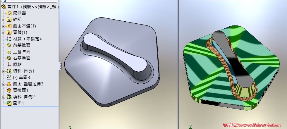

K大一语中的,3、4尺寸是保证了,但曲面不是很美观
7 q9 x) ]: |0 N$ B+ n2 H抛砖引玉
发表于 2016-4-27 17:55:19 | 显示全部楼层 来自: 中国广东肇庆
22553711 发表于 2016-4-27 11:51! u9 ?" E  F  j% |, r4 ?/ a" k
) r8 N1 E# f4 P3 B; w抛砖引玉
% \1 i7 `& V0 @& p& T6 ?
曲面饱满和尺寸两者很难兼顾,阿木的可能已经是最好的结果了。

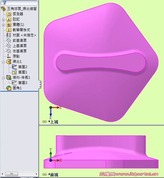

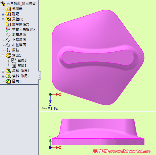

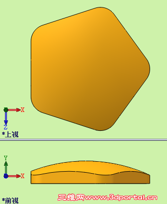

掃出練習
. [- p" y; D" n% q( m
5 K3 l6 {' I! k# v* f. B# I( ?6 W9 X
  f8 v- z) D) C+ \5 A7 b: ]0 K" { 1.png
不靠谱的江静 + 3 练习

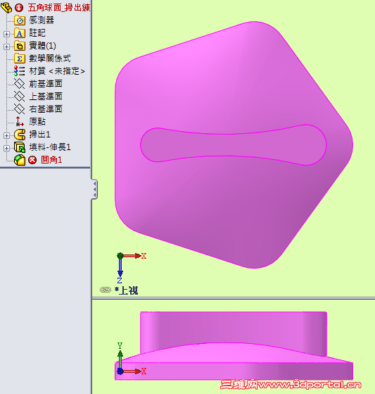

 楼主| 发表于 2016-4-27 21:49:58 | 显示全部楼层 来自: 中国浙江嘉兴
/ ?1 a, Z5 a  L8 w! J2 p2 T& T7 m* K! ]3 E  v

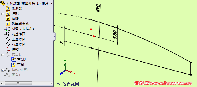

如7# 想要省個凸台拉伸!
* R/ N5 o" U1 G- i% w& R是可以但就是無法倒R3的圓角,
. m$ U: N" c( }9 ^' V. k+ f* N不知木大是否也碰到這問題?(原因該是銳角所致吧)# v, Q0 f4 x  d. M
4 h; s0 H4 `, G) h$ K/ d+ H4 S
$ N' q; }! Q1 ^+ b& W 2.png % z, y/ [  U, ?7 a" y
  m. E% O" d& H9 J/ {; D
7 }* g, t/ c9 M- ?# U' i: Y
发表于 2016-4-27 21:58:29 | 显示全部楼层 来自: 中国广东肇庆
ryouss 发表于 2016-4-27 21:49" \- i# R. u) K/ F
7# 省個凸台拉伸!
2 h: e) ~1 q* ?2 k' N哎呀,梁大这个变成圆的啦。
) ~5 ~- N  u$ f0 C6 F# M$ K0 ~: _我用圆弧做轮廓扫描老是提示会自相交,扫描失败。
 楼主| 发表于 2016-4-27 23:54:18 | 显示全部楼层 来自: 中国浙江嘉兴
總算解決省個凸台拉伸!* r9 z' V& u! N3 \& {6 [
3 `7 B3 R$ g* Q$ i2 }( o

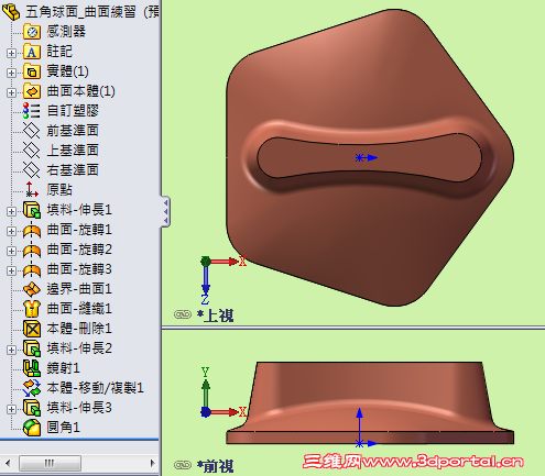

 楼主| 发表于 2016-4-29 20:37:19 | 显示全部楼层 来自: 中国浙江嘉兴
附上曲面作圖檔.4 y8 b' p5 p! W) t$ {
+ X9 n" Z  N3 M) `% h- _0 G
五角球面_曲面練習.rar (325.92 KB, 下载次数: 41)

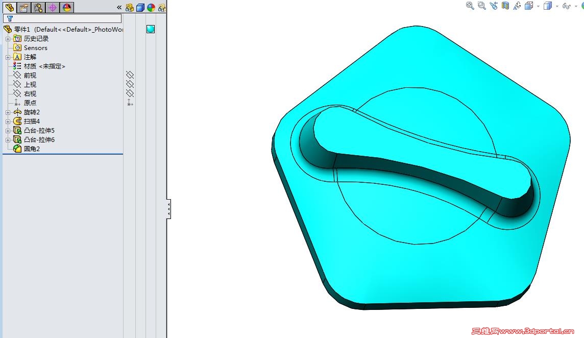

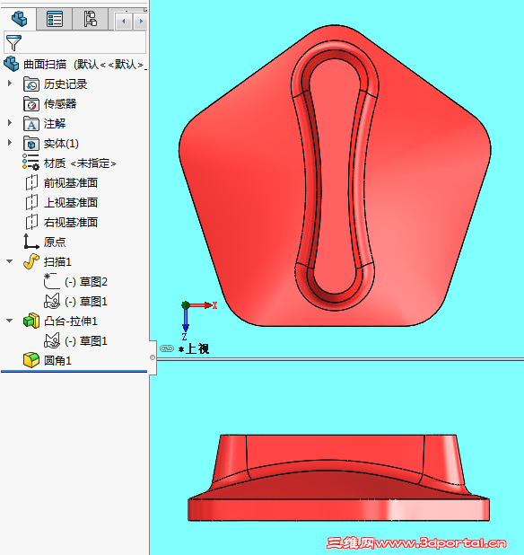

发表于 2016-4-29 21:28:46 | 显示全部楼层 来自: 中国广东肇庆
练一个支持梁大,不是R90的。
$ V& z5 }6 X: C* G9 a6 M
不靠谱的江静 + 3 练习

发表于 2016-5-7 11:02:30 | 显示全部楼层 来自: 中国山东青岛
本帖最后由 aj120 于 2016-5-7 12:19 编辑 6 l9 f5 ]" O& |! e& P* P

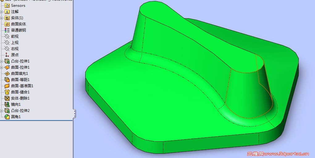

: _8 V" V! Y: r: u! s9 w+ |; S这个图想作完全的球面不太可能,但也应该最大限度的接近图纸要求,楼上附件零件画的比较接近,但还是不够完美,一是两个截面不够接近图纸,二是画的太复杂
发表于 2016-5-7 11:05:06 | 显示全部楼层 来自: 中国山东青岛
2 Q8 b, Z; P* L6 R8 M- y; _) n* f% h! X9 b; V- u  D0 ^. L
360截图20160507105126597.jpg 360截图20160507105424046.jpg , g) q9 I2 X& k1 X( f* z
     这样做更接近图纸要求的两个截面R90,及更接近球面的要求一些,
) h. x& K" o& m( E7 w附件已上传可下载(2015版本的)
8 V+ X* M+ R7 }
) }* u7 D; K/ @# V8 W0 E6 d9 T$ j* W& u2 r4 a
7 m  m1 W* ]% [6 e* o
' b+ o6 \+ j" D2 `5 e5 k2 X, K& S

 楼主| 发表于 2016-5-8 08:12:32 | 显示全部楼层 来自: 中国浙江嘉兴

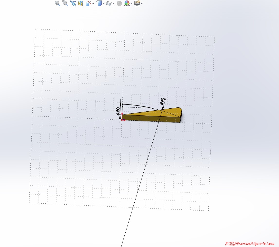

' o8 v, Y/ l$ h% t0 I/ ]- s1 `# F7 L8 a
謝謝支持,一次掃描是有段R90的圓弧.; G# C" O% G( M% n+ H
+ c8 X0 A( W; u9 d: ]2 _6 ^( d' e" k
05081.png 5 Y/ s. K9 r$ ^

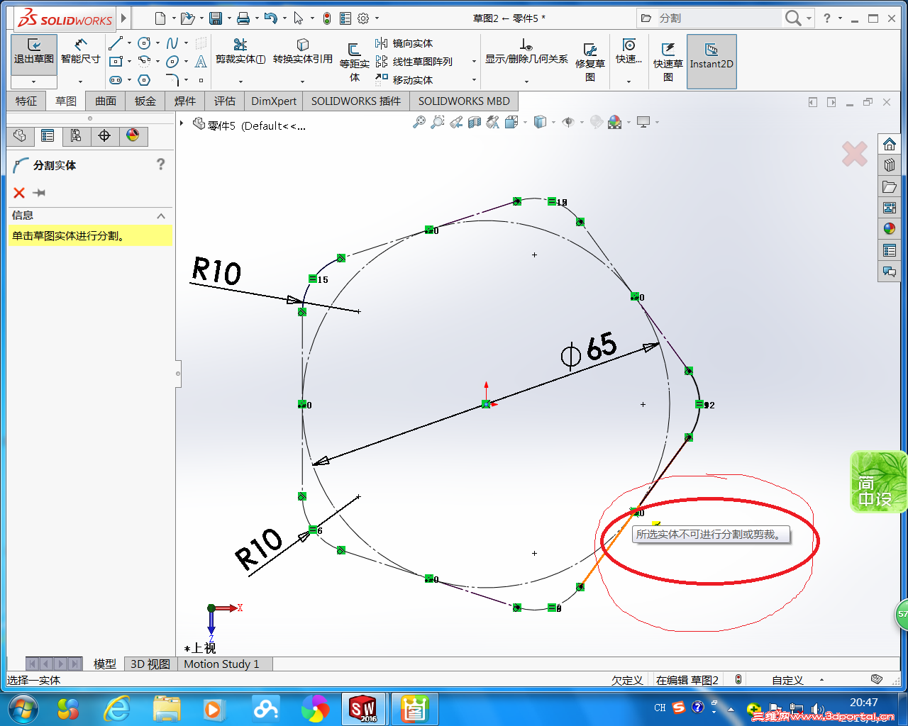

发表于 2016-5-8 21:12:36 | 显示全部楼层 来自: 中国安徽铜陵
ryouss 发表于 2016-4-29 20:37
  A. W- F+ n2 `' }& i' K附上曲面作圖檔.
6 y. \: l" k9 {$ p; {5 k# ]2 a6 u
 2012
4 ^2 h9 T$ o( m! z9 G! p" s& W6 u) U
LIANG大,为什么我的草图中的线段和圆弧不能分割?请赐教。谢谢; l+ X2 w% ^: ~" S$ O. G7 L
