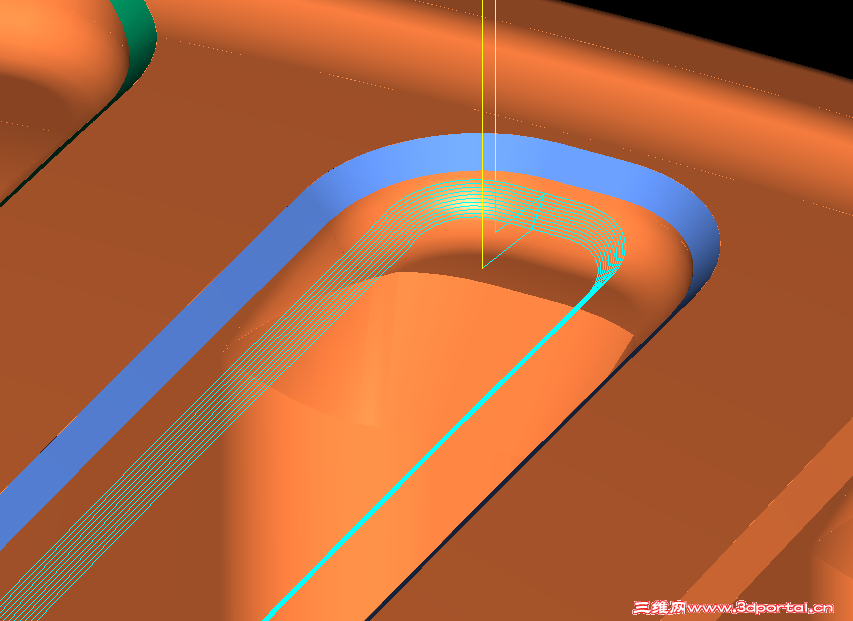

[求助] 高手留步~~此3D蓝色区域怎么倒角~~谢谢~~
发表于 2016-4-27 18:38:24 | 显示全部楼层 |阅读模式 来自: 中国广东广州
要求顺着曲面走刀~~

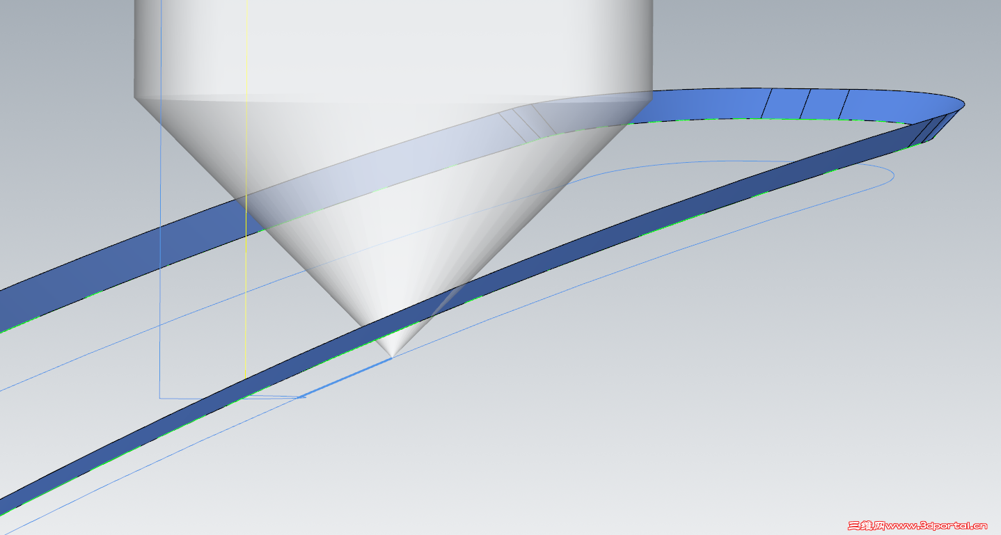

发表于 2016-5-28 22:12:30 | 显示全部楼层 来自: 中国山东济南
/ s2 q. C$ e( D/ b% D) D! o3 {! P$ I& {
第一种直接用3D倒角,但有误差。
  m9 z% o( K$ I3 ~: Q% D- S; w
/ h  V; j0 A7 W( {3 X. i+ M8 R7 q1 K$ ]6 B" Y
9 }/ f0 _2 t7 h+ m' z6 a, f第二种方法用球刀 9 `6 V0 q) I# _# I
/ A& @$ w, K5 Q$ G, h1 t) A+ F- w" ]6 n  l( _
* J6 Q: e. M% ^8 Z, K! i$ Y( v3 |; P" ~4 w$ b- N
附件:X9文件 12.rar (3.63 MB, 下载次数: 18)
