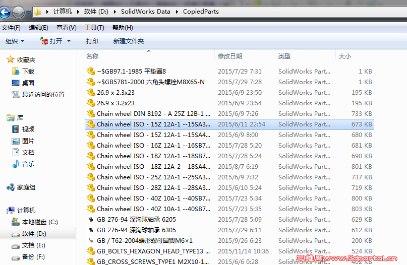

那是因为你打开的文件不是本文件夹的,是引用TOOLBOX默认的目录
, {+ z( Z, o) d如图,这些零件是只读文件,每个人的电脑都不太一样。# K6 x- i/ i% I( s
04281.png + L* \1 [: ]9 @: ?9 r

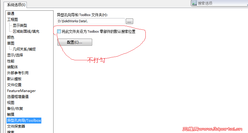

# ?* Q' q: h6 G* p9 {" V0 y6 T解决办法是,选项,  k, I  s) Y, i9 _+ {2 f( a/ @

这个选项是解决toolbox打包后,标准件文件的寻找问题的吧6 c# B, R% {; V
发生问题的toolbox的路径都是一样的,而且都是用的同样的toolbox(互相拷贝的)

9 Y! o5 K, f+ p- i# `2 t你互相拷贝的文件不能替换只读文件。
7 u5 b  l+ c7 ^装配体打开后还是读原先的电脑同名的文件  X" M1 r) W8 d+ @7 i
只要将设置改后,将标准件另存同装配体同层的文件中。打包时自然链接到
. h% C9 e& E6 m0 ]/ |" }+ K2 N+ b即使是互相拷贝,系统设置对的话,标准件也优先打开同地址的文件

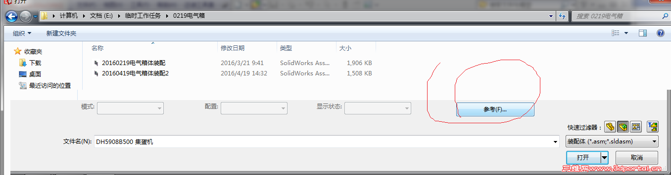

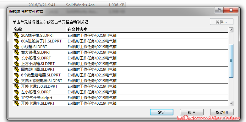

2 o  }/ w  W7 s" N5 B. |同名不能替换,可以在打开装配体,点击参考的时候修改
+ N5 L, t2 w7 T& `5 n0 x进入参考文件位置,可以修改
& u7 O: |. h. F; N5 U8 H* ]" I$ t
发表于 2016-4-28 16:32:03 | 显示全部楼层 来自: 中国安徽蚌埠
你也可以预先打开要的文件,然后打开装配体,SW是不认同名文件。这样就自动替换新位置的文件了
