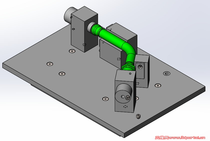

如标题所示,因为一直只用得到SW的建模,其它都不懂,所以特来求助,谢谢。
' m9 a$ ^) u( |9 H. Q& i: e8 T- q( H) W
请看下图,我想把两端的插销去掉后,让绿色的零件从工装中顺利取出。
这只是一个简单的例子,实际上还有很多都比这个复杂,有很多个弯,多个角度,还有一些挂件在零件上。

1. 做取出路徑.$ ?5 y9 F! H9 t; g3 t" W9 Z
, z1 y4 F, X2 L: J1 ^0 C+ ^9 }2. 在取出路徑的適當處(可能會卡住的位置),做干涉檢查.

我是想模拟实际情况,那任何一个方向都可以的。从来没弄过,完全不知道咋弄。

這工程是很大的,
2 N1 Q2 y/ X" T6 B  Q& l/ e  k( q  Q) L: _
所以一般僅是檢查有可能卡到的範圍.

我的思路是从可能的角度施力,然后看它往哪儿跑。当然先声明,simulation本人不会。

看来实现比较困难了。谢谢。

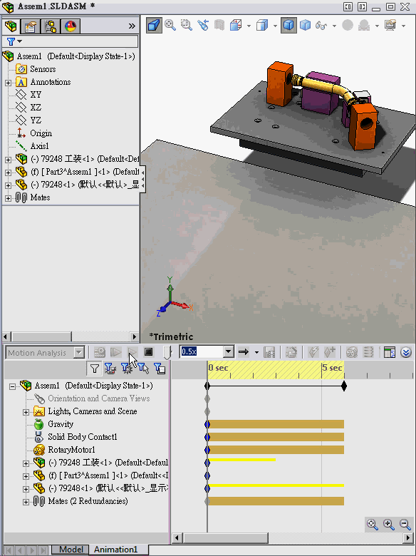

我个人认为,软件不是模拟现实,而是由人分析现实情况以后再用软件去验证可不可行。% {: {' h8 l0 ^: f3 T/ k# I1 t" T9 j
发表于 2016-5-2 15:27:05 | 显示全部楼层 来自: 中国香港
Atropos′ 发表于 2016-5-2 09:03& _& b$ H# A6 l& I9 S4 \9 r2 W
5 [' ~" T# H7 p) A2 i7 T- r版大有理,并且包涵箇中玄机。7 f& p# k- y" G$ Y0 d7 y
& Z- n9 f' l6 r) A) O# c俺来补充一下,软件只是工具,是不会主动模拟现实的,须由设计者判断其合理性;再利用软件验证其可行性。$ R- b. z! e; L( z. M" i
怎么会用上了两个不同的字眼(rationality feasibility),这是基于“人”的重点在于『承担』,这是机器取代不了的(暂时来说)。
0 s  G9 }+ S) ~1 @
& b9 V- ^, l6 t回说楼主的疑问,建议简单地模拟自由落体,应该可以加强楼主对自己设计的信心。

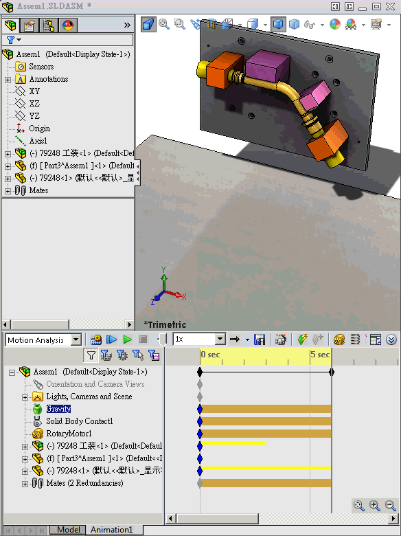

发表于 2016-5-2 15:37:54 | 显示全部楼层 来自: 中国香港
一旦锁回插销,工件当然就会动弹不得。
