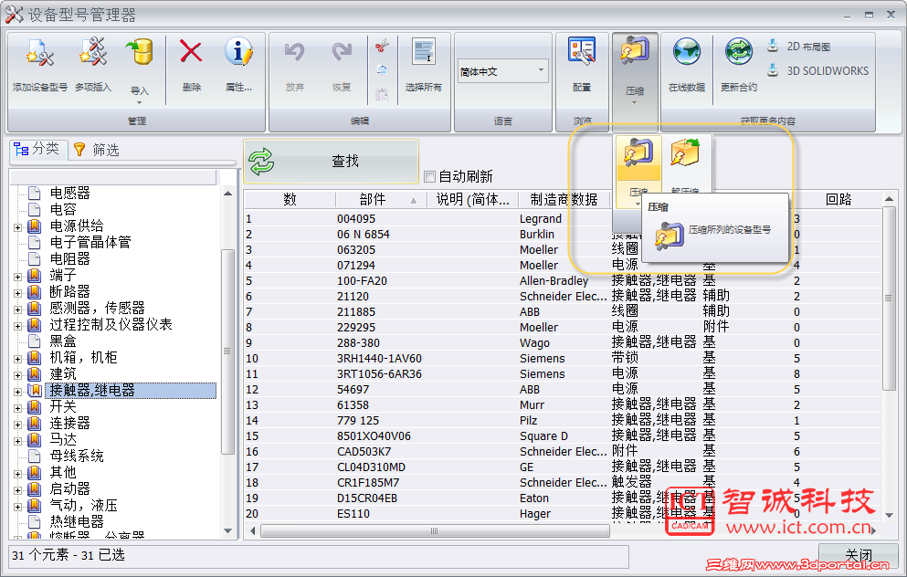

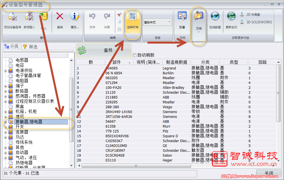

一  选择需要备份的库内容% n: c7 q; l; Y# x" Q
6 F# y: [3 G- B$ s二 以压缩形式备份
: e0 j, [+ Y2 _# w! c. R 2.png

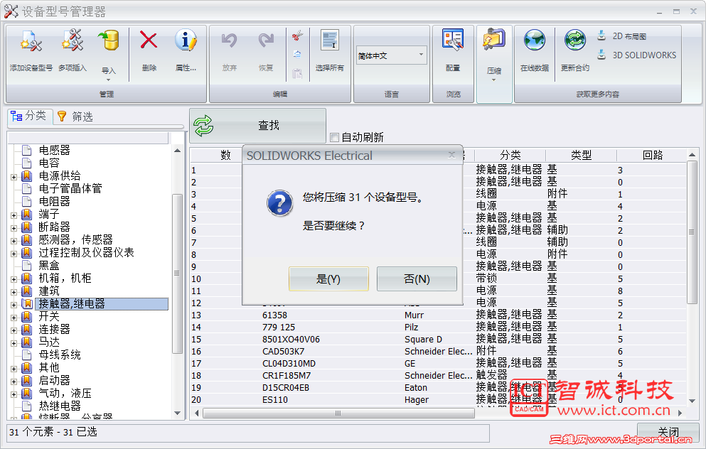

0 f' i9 a$ f2 E4 q; G& S4 Z三 确认需要压缩

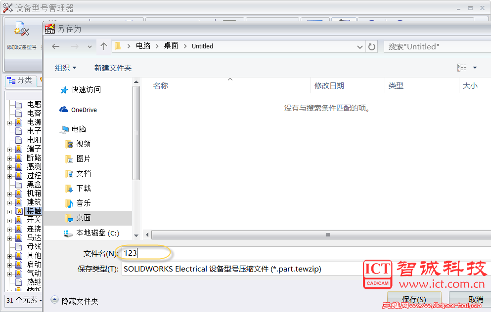

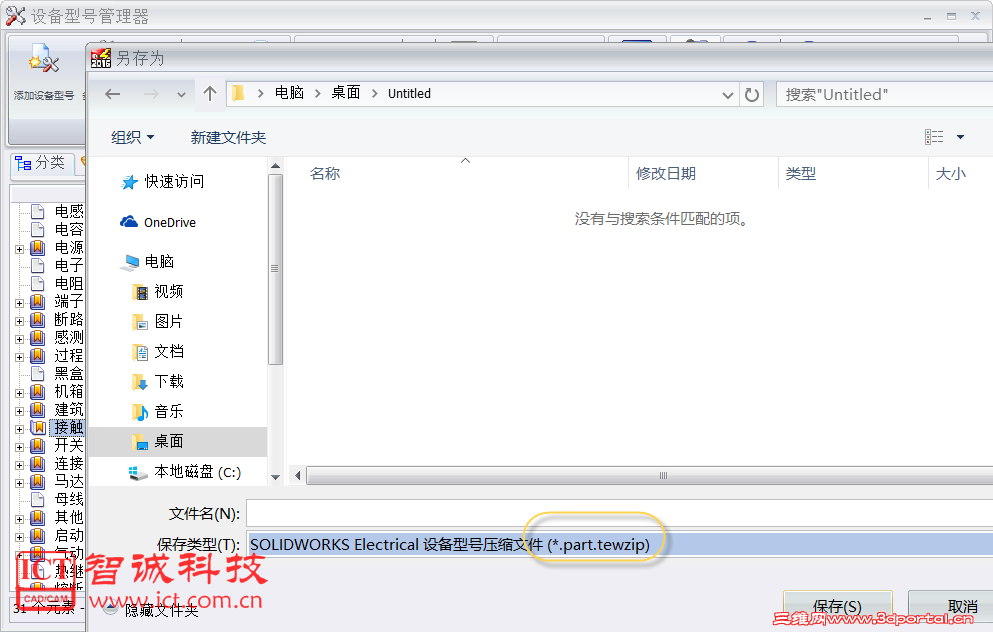

+ S( ~- a4 c& O* d6 {2 U% P* C四 选择压缩文件存放路径
$ g( _! e- s* E8 v+ y 4.png 0 w; W/ c# g. ~3 _0 x8 R  t
五 给压缩文件命名2 k6 d* _; S5 W2 w. ]
5.png 4 }* b% e. \" a9 k* a

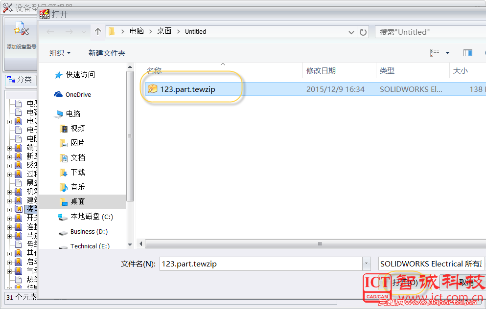

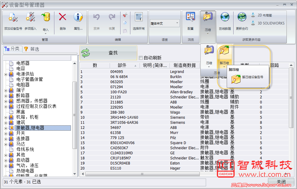

六  从压缩文件还原库6 ~* U3 w* A; P- K: \8 Q
6.png   _# i# x, o9 A, D) x' k. I6 p
七 选择备份好的压缩包9 P9 X  k3 Y: h% a. b3 q& J! I4 \
7.png + W& _, J' a4 A4 j3 w  ?

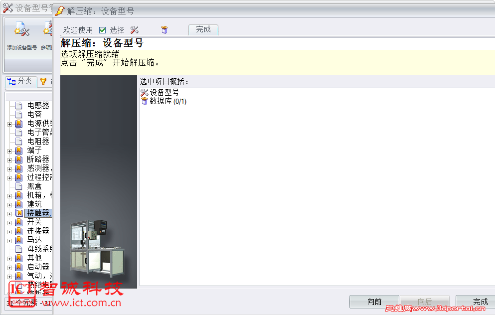

八 按照提示完成库的还原
