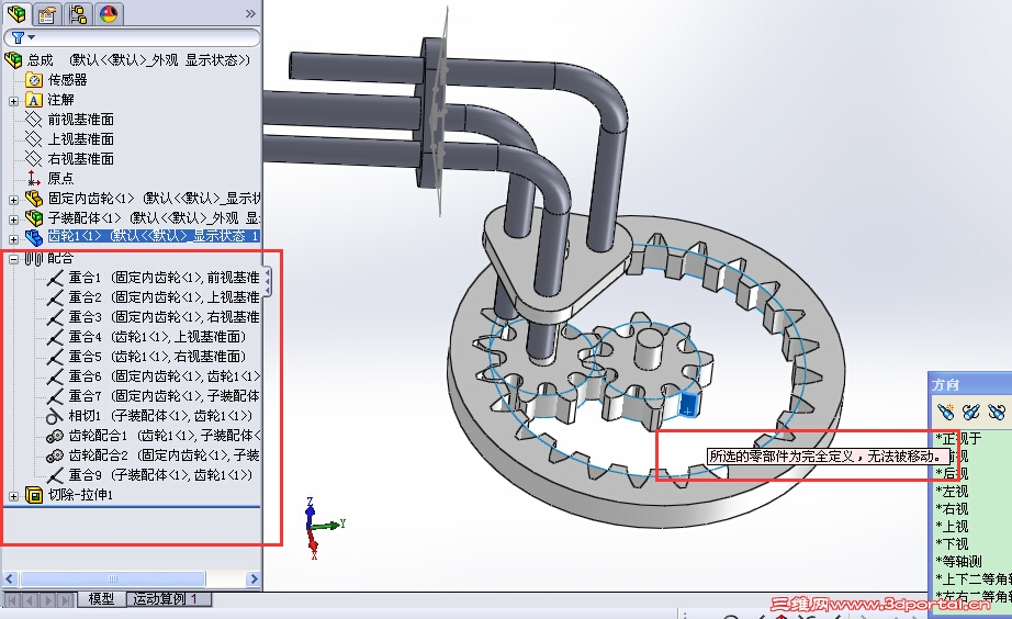

请教各位大神,我想画个下图所示的装配体,做好后齿轮啮合装配方面没有问题,但齿轮旋转过程中老是九根管件相互交叉(3根管件配合的三角板应该怎么限位以实现下图的旋转),另外运动算例老是把之前齿轮配合好的位置错位,试了好久还是没解决这个问题。$ u# s4 R% k' U

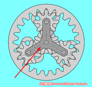

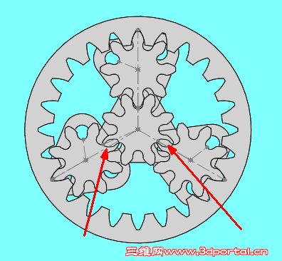

看了一下,你的中心齿轮齿数不对。
& ^+ T* C7 ^' L0 Q0 x' J7 @0 v- n) t/ c

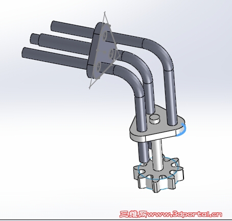

如果中心齿轮齿数刚好对得上的话,那么加个行星架就好,把管道的配合分别设为和行星架臂平行就不会打架了。
% Y/ S* C9 U6 h0 W Snap3.png
: o) m5 p# I& |( s; w+ e
2 {1 c/ L2 A8 K! d! g- e上面的三角板可画草图点,把点和大齿轮的轴线作距离配合。

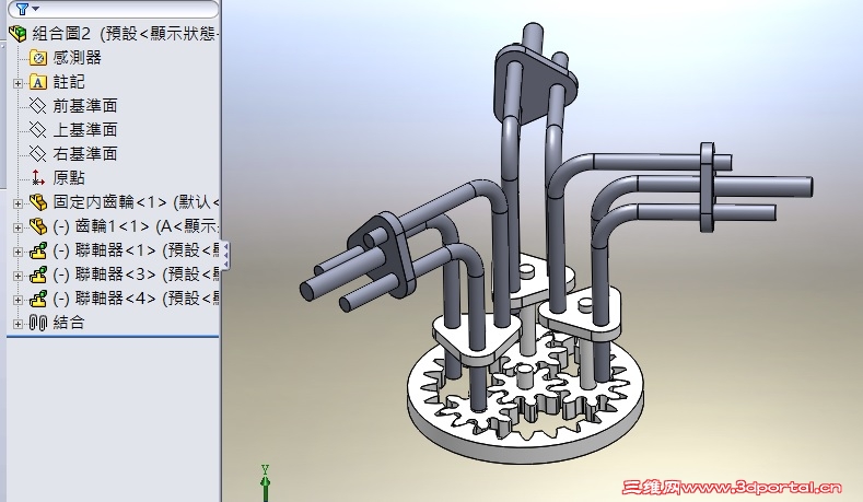

发表于 2016-4-30 21:28:43 | 显示全部楼层 来自: 中国台湾
組合圖2.rar (1.45 MB, 下载次数: 17)

发表于 2016-5-2 09:30:40 | 显示全部楼层 来自: 中国台湾
做次組件做就可以了.8 Y! [) \/ X  o
不能等分120度.要用中間齒輪的中心軸跟次組件的平面重合.齒型不合不會是120度.
2 z) A; e& ^2 y  a1 ~% ]9 K9 h. B7 {
組合圖.rar (1.89 MB, 下载次数: 29)

) }% T. W" C2 v5 I' B实在不好意思,最近比较忙,因此这个数模研究时间少,遇到些问题,还得请教下:次组件按照您的组装方式组装好后没有什么问题,做成总成后就提示过定位,中间齿轮完全没法转动(总成配合方式和您完全一样的),希望您能解答一下,谢谢。

发表于 2016-5-14 19:43:32 | 显示全部楼层 来自: 中国广东深圳
zhyhenry152 发表于 2016-5-14 15:44+ e9 D5 v# U6 u
实在不好意思,最近比较忙,因此这个数模研究时间少,遇到些问题,还得请教下:次组件按照您的组装方式组 ...
3 Z7 ^- N: f2 z" o; z8 h要把子组件属性里设置成“柔性”的。默认的都是刚性的,当然不能动了
