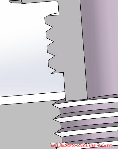

画真实螺纹,不出工程图用,给同学看的。 为什么配合的时候 不对。 比如,外螺纹 外径18,螺距1,那内螺纹的小径 17 QQ截图20160501144049.jpg 这样子都不能旋转进去,求各位解答疑惑。谢谢

螺纹可以乱画,但螺栓标准件的螺纹是有标准的。
) j- a, R) d9 {+ U楼主可以百度一下GB/T193和GB/T196这两个标准。

通常内外螺纹牙型中径与螺旋槽中径相等,才是符全标准的,牙胖槽瘦怎么行呢,关于螺纹也可以写一本几百页的书哟!
